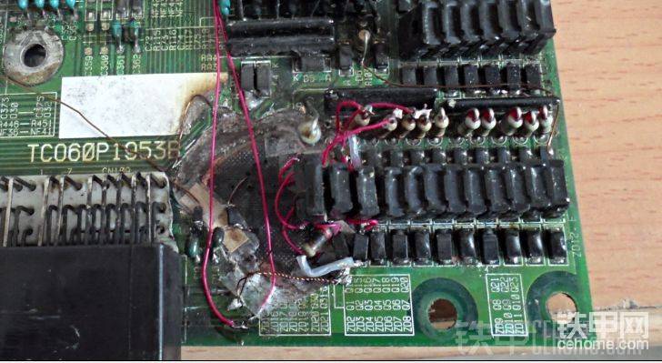

网页链接' target='_blank'>网页链接 神钢-8及时补救之后,又见一块被坑的板.上次是中路进球,这次是边路,
此板已危及到旁边的电子元件,看下面清理后
板没清理之前供电脚和接地脚是短路的,因为被烧处中间层铜皮挨在一起了。
清理时一定要仔细、小心,不然小则报警,大则又冒烟。
神钢关钥匙后有个延时,这延时足以把这板烧成这样。
清理完就对着PCB接线,天下接线都一样,但一定不要接错和漏接!
不要以为这好像挺简单的,修这种板很费时间,光清理就要了我半天时间,而且要耐心好。
边修还要边检查,要是中间漏接了,回头再查会无比麻烦!
全部接好后在家简单供电试了一下,有个焊点红了一下,出了点烟。
量了一下又短路了,重点再清理该焊点直到不再有短路。再供电试
0.1A,可以上机试了。
把电瓶线断开,叫个人用手搭着,卸开电脑板盖睁大眼睛看着这板(要是冒烟!立马嚎叫示意
把电瓶线断开)。开钥匙时好紧张,扭几次钥匙没扭开。
最后还好,没问题!

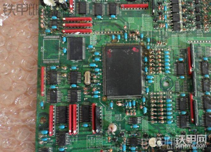

现在又挑战甲友弄过来的-8进水板
插针被腐断了很多
黑心人把旁边的IC卸走了
