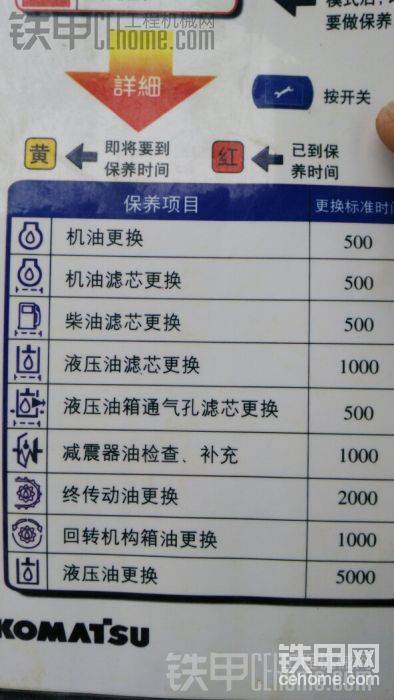

小松挖机减震油怎么检查添加?
30E-5

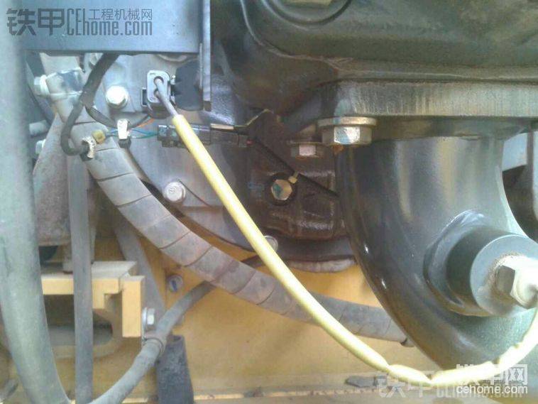

你的减震油缺了么,还是发现漏了,我开的220-8已经5000小时了还不缺,在右侧有检查孔,检查一下油位,注意要凉车时检查防止烫伤。

是飞轮壳和泵的衔接处 加机油就可以了
