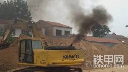

4、观察水温 油温上升速度,发动机排气烟色(正常烟为无色或接近无色)。听声音,发动机声音:  轻 稳 顺 无异响 在排气管处听比较好辩别(在消声器完好状态,发动机出现敲击异声,需在发动机处听)运转平稳、无明显抖动,皮带及盘无摆、跳动现象,待转动三至五分钟温度正常后关闭发动机。

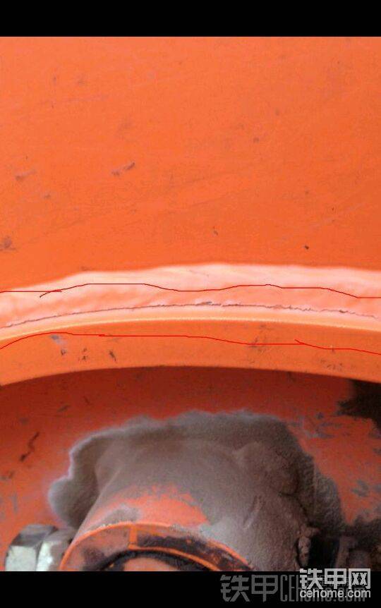

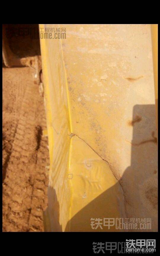

底盘分家
底盘分家

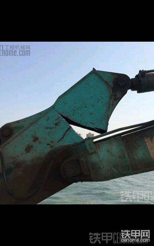

大臂前叉
大臂前叉
