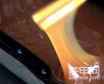

我知道的几种预热机油的方法。1;喷灯

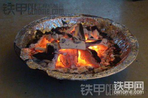

2火盆儿,我用过。火盆和喷灯是有火苗的,直接烤油底壳,机油粘度会降低,久了就起不到润滑作用,使机器损坏。

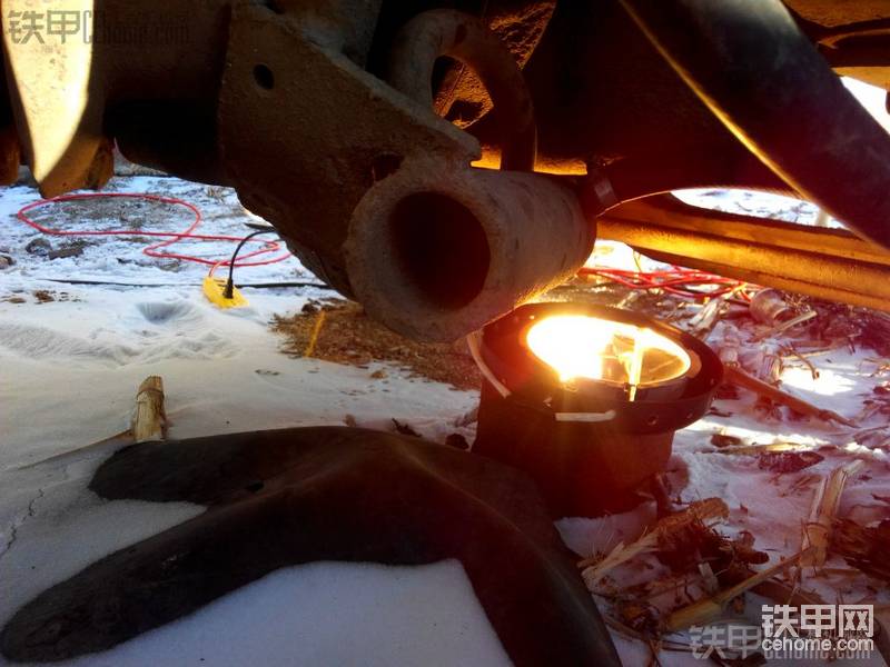

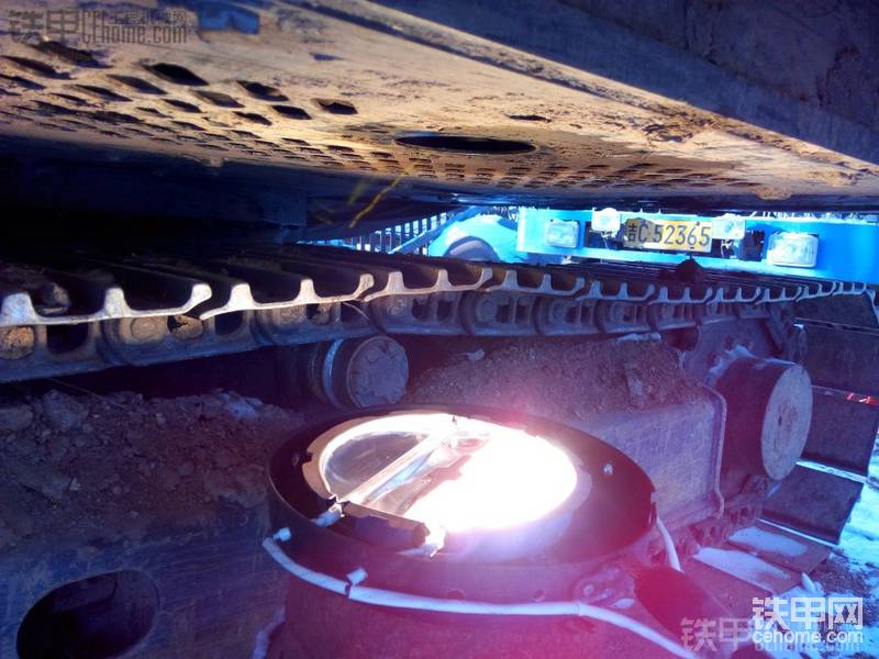

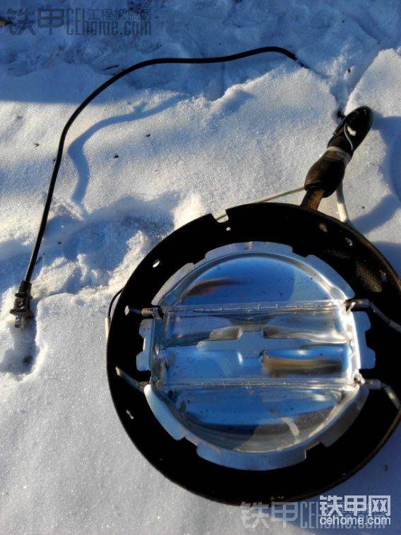

我,我做的经济。
1500瓦电炉
坏的红光电池炉做的。也就是两根碳纤维发热管,小太阳就是。
10分钟左右就可以
在我们东北,冬季活少了,没必要换‘30#机油,还是烤烤吧。
机油预热好的情况下,车好打火多了。
