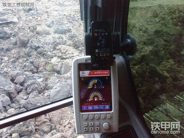

手机架

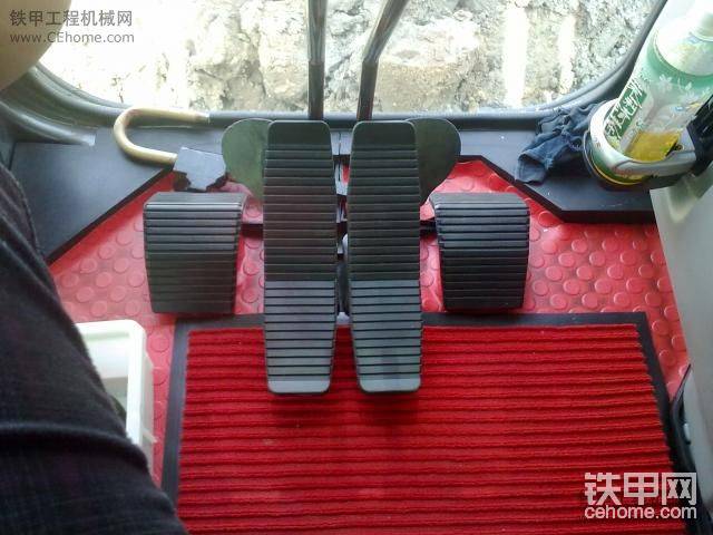

风口水杯架,原车的那个小箱子只能放听装水,这样挂风口上就可以喝冰水了哈。
地板...

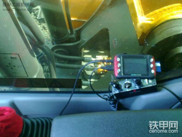

1拖3点烟器.MP4,可以插卡,带发射器,收音机和低音炮可以同步放声音
