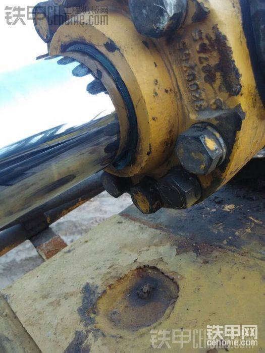

中臂油缸漏油

513513
2015-02-02
检查下油缸盖是否有裂缝
李小军
2015-01-27
换了油封前三个月不漏
FOCUS
2015-01-26
看出来了!螺丝都被你下变形了
PC450
2015-01-26
检查杆子是不是有损伤,不然就换总成了
450409032
2015-01-26
换油封啊,还能怎样
yongcheng
2015-01-26
如果是换了好多次油封还漏的话,绝对不只是油封坏了这么简单,活塞杆可能划伤,磕伤,或者拉缸了!
张伟江-枫
2015-01-26
检查缸盖跟活塞杆间隙,看看缸盖是不是不圆了,杯士磨损严重不。
风雨天一阁
2015-01-26
建议,购买 厂家的产品,或是 配件那里最好的 仔细检查 油缸表面是否有 划伤 磕伤 电镀破损处,这些对油封的破坏都厉害着呢,只要它们在,再好的油封,都白给。
