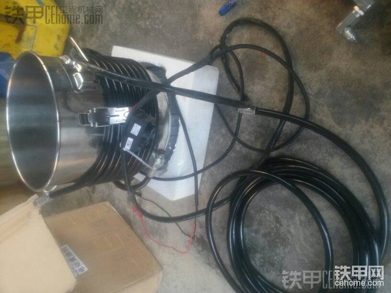

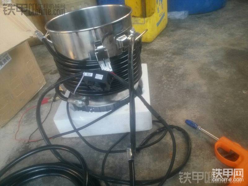

这是收到产品在家里组装,组装很方便,就是接管,大家都会
原机配了黄油管,还配送多一根长管,方便更大的机型使用
还送了二件衣服,这衣服穿着维修不错,不怕脏。

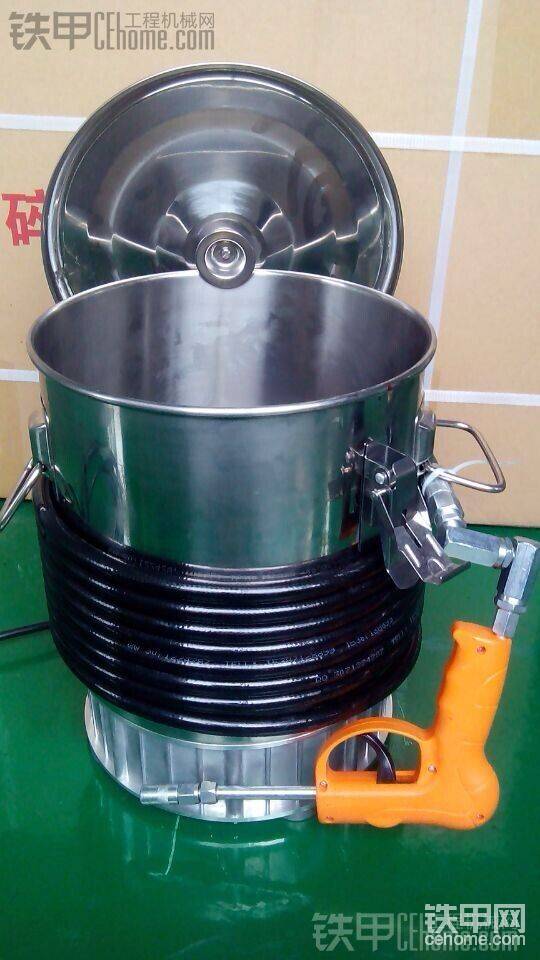

优点:1. 结构很简单,压力大(桶内黄油越多压力越大),体积和普通黄油桶 一样大小,一次能存储一桶黄油,平时早上七度左右打黄油和中午打黄油一样;
2. 电源线是固定连接在电瓶上的;
3. 桶式黄油机固定在工具箱刚好可以,还有空间;
4. 一桶黄油打完才加,免去了我们手动抽黄油的麻烦和不方便,不会搞的很脏;
5. 没有气泡困扰,不用出现手动黄油枪那样有气泡;
6. 管道有12米,我都是圈回黄油机桶身上很方便。

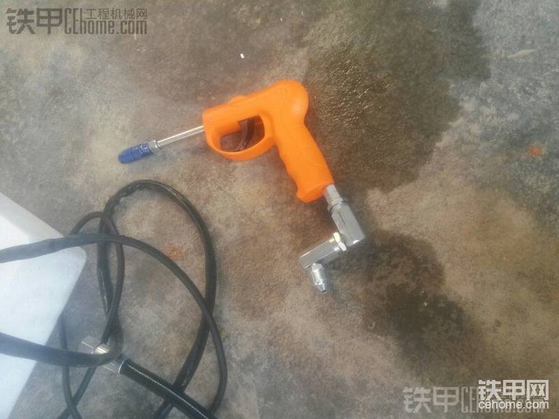

3. 黄油枪的电池电用完了,不是很方便换,要用螺丝刀,建议改成和小孩玩具那样的壳子就更好了,随手就可以换电池。

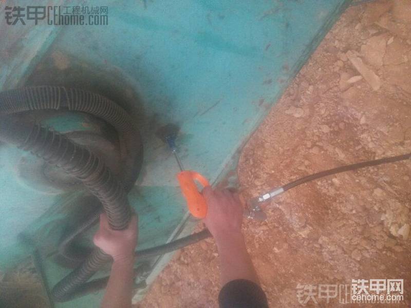

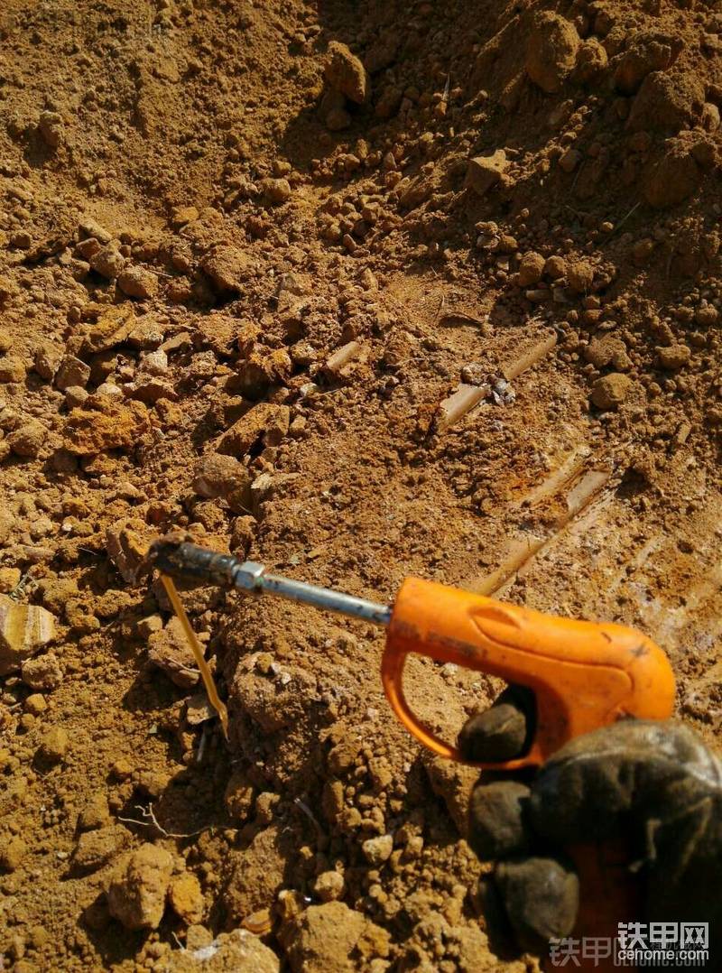

这是在打斗上部位
大臂部位

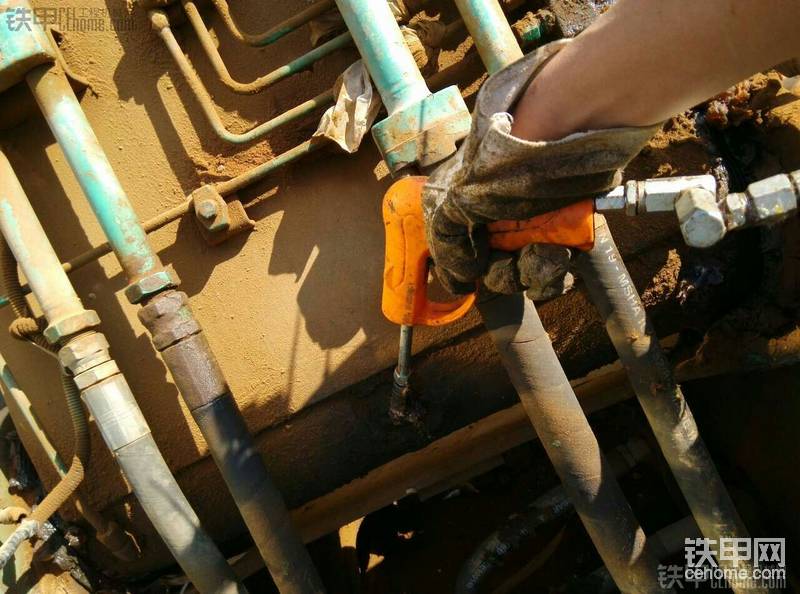

放放黄油,哈哈
看线的位置,那就是工具箱,黄油机就在里面
小臂部位
