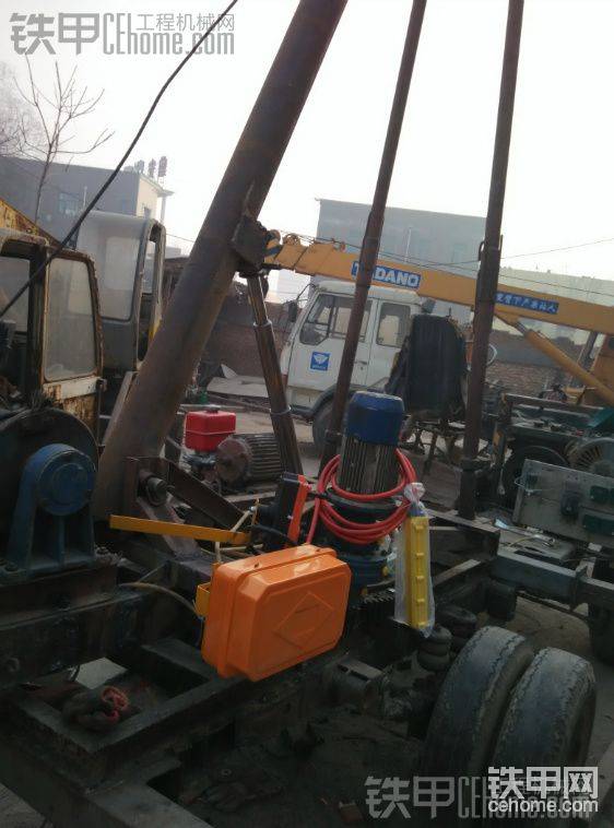

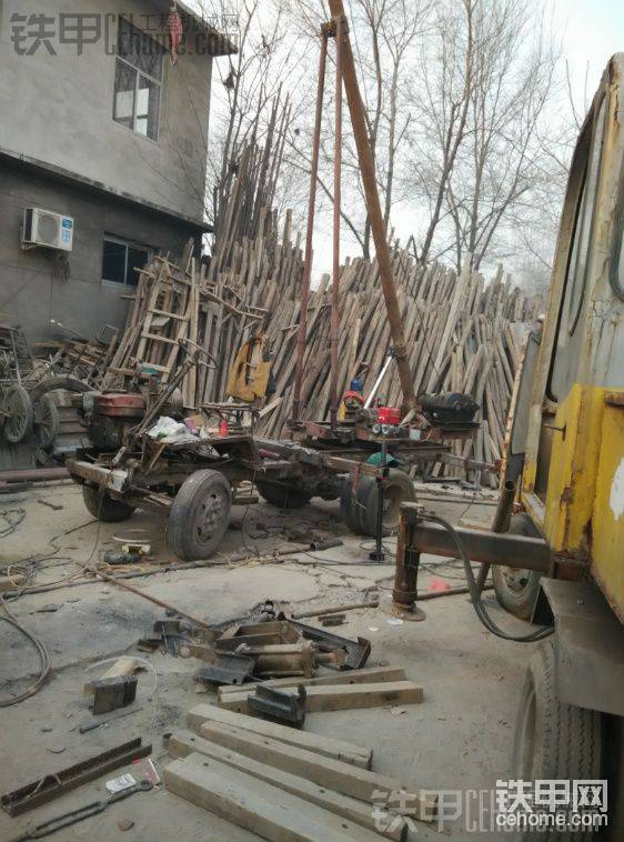

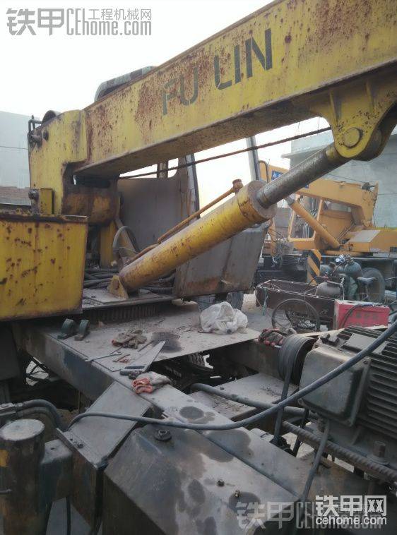

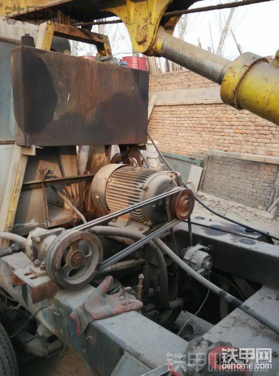

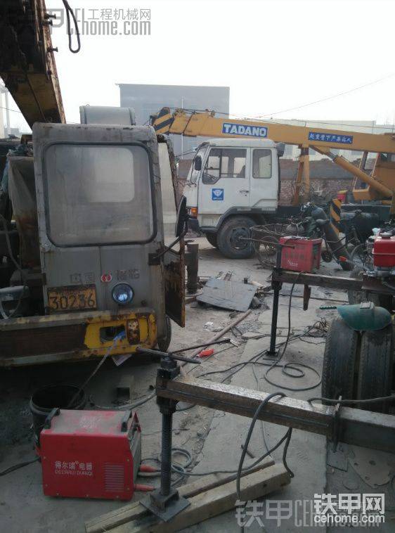

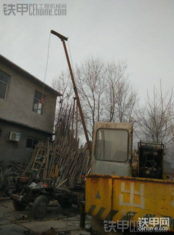

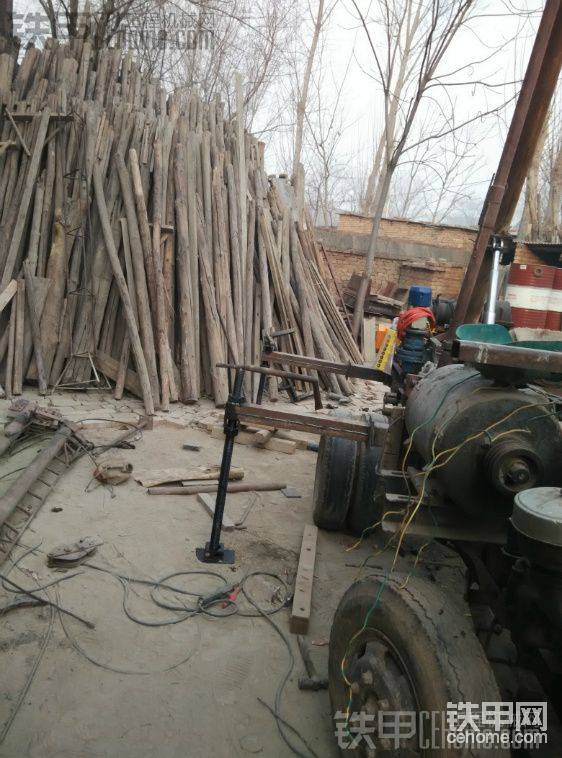

铁甲网首页 铁甲论坛 冬天了,发挥国人想象力,自制小吊车. 发帖 评论 冬天了,发挥国人想象力,自制小吊车. 多田野吊车 2015-01-23 2.5万 22 这个是成品 130底盘安个单杠柴油机行走用 四个支腿 仿照旁边那个4.5吨的小吊弄的抽拉支腿,安上四个丝杠用人转, 也不费力一个人轻轻松松就可以吧车支起来. 起大臂用的农用车的自卸油缸, 回转用的北起8C的大盘,小齿按在电机上,起落绳,旋转全是用电控制,两套开关,一套是那个黄色的有线的开关(备用)一套是无线的遥控, 这个是以前用的4.5吨的小吊车,油电两用,车身长,小胡同进不去,打算卖掉呢. 上个帖子就是用它吧那个多田野的上车吊起来的, 吊车 图片 发表回帖 全部评论 小米加步枪1 2022-04-07 人才 回复(0) 挖机大刀1257 2022-04-06 主要图方便 回复(0) 云水瑶 2015-01-30 牛XX的样子:victory 回复(0) 爆走八神 2015-01-27 牛/ 回复(0) 挖机小手 2015-01-23 甲友中间牛人真多 回复(0) 加藤小陈 2015-01-23 安不安全啊 回复(0) 掘金利器 2015-01-23 安全系数有侍实验 回复(0) 450409032 2015-01-23 高手在民间 回复(0) PC450 2015-01-23 老牛逼了 回复(0) 永不落幕 2015-01-23 高手 回复(0) 首页<123>尾页 为你推荐 利勃海尔 LR1400 400吨履带吊机图鉴 NICKEY 2014-05-04 1.2万 6 之前看过蓝色巨人Lampson LTL-2600B,我补充点美图啊!! wuzhenyu 2014-01-21 1.1万 10 吊车最近回转噪音大,漏油,最后直接卡死 a251308210 2013-06-30 1.1万 4 这种吊车大伙见过木有? 林小徐 2013-01-26 9062 16 杯具,居然翻车了。 心愿·你懂的 2012-12-14 9550 37 目前世界最大的推土机、吊车、铲车、卡车 chenyunfly 2012-10-10 2.6万 26
