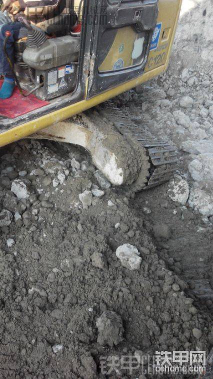

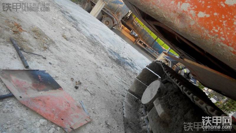

我的上一任把所有的底板全部撞凹,没一块是好的。
拆下来锤平,再装上去。很小的细节,就能看出对机子的爱护程度,爱护自己的屁股,多注意下屁股的旋转半径吧,履带上有石块先弄下去,活再紧也不差着几秒,不是吗。

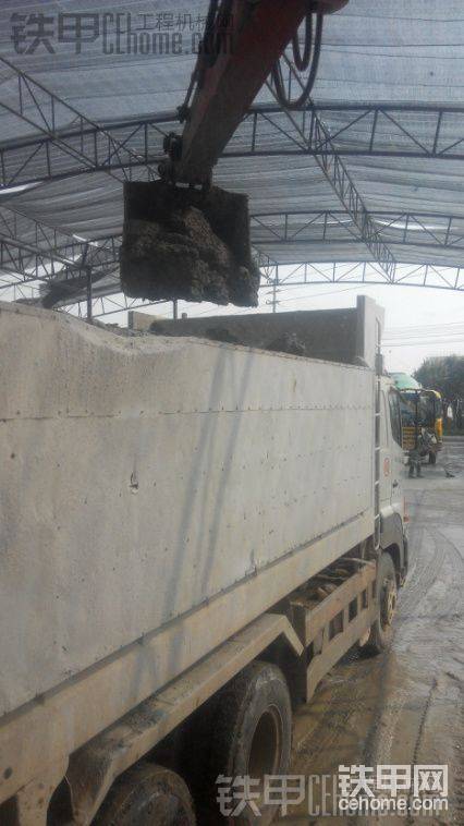

水泥块装车时,挖的满的话就先把容易掉的装在离自己机子近的这边车厢,剩下的半斗不容易掉的再装到前面去,石头不像泥巴,这活一般都是在路边,掉下来砸到车或者碰到人就太不划算了。不管什么情况必须保证每一块石头都在自己的掌控之内。

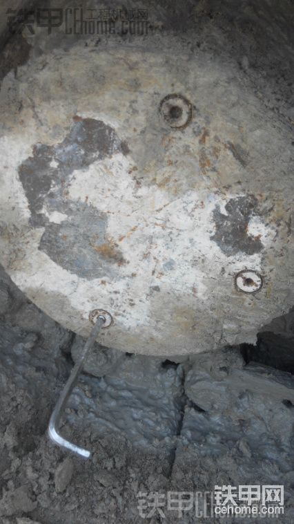

开有泥巴的内六角,先用带斜口圆头的这边插进去清孔,然后在拿螺丝刀把泥掏出来。最后再用六角匙的平口端插进去,拿锤子敲到底再扭,要么就不扭,一扭要保证必须要开,滑了牙要多花几倍功夫。

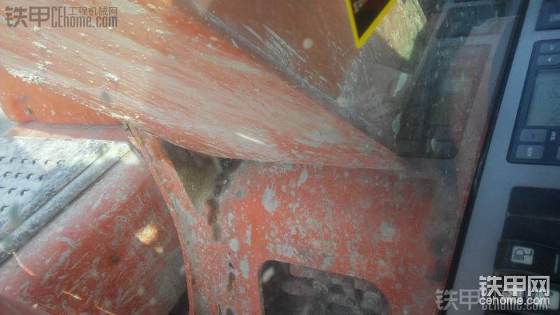

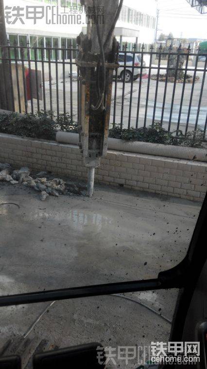

徒弟打炮时我发现的问题,他打个水泥路面打了二十多分钟连个口子都没开,我去了一看原来是大臂没压好,打炮的时候听到的声音是大臂和大臂底座销撞击的声音,说到这里都应该明白为什么大臂座开裂,还有大臂销孔磨损的原因了吧,所以不带炮的机子能把大臂座开裂的师傅一定是大神。

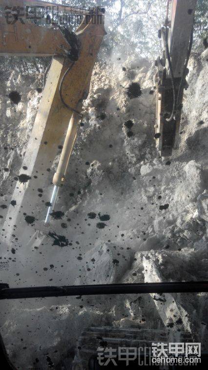

开山打炮,在保证不回塌方砸到自己的前提,先打下面的,再打上面的,中风化除外。

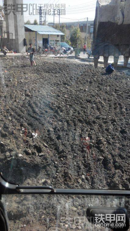

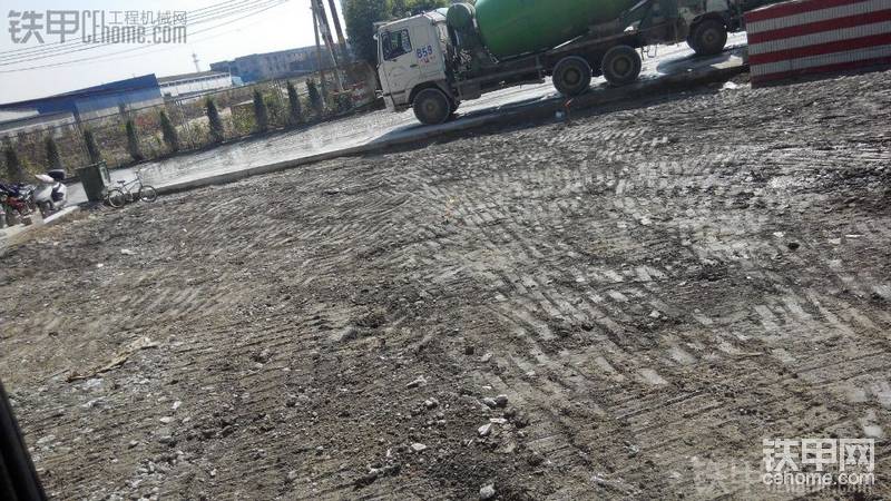

平斜场地,两点拉一线,先挖一条做标准,看好不拱背了,再依标准逐条开挖。
怕拱背施工员拉线处理。

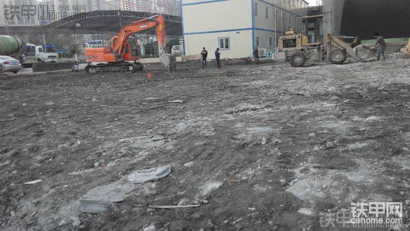

看土质预留标高,挖到三十公分深,那第一次找平的时候就要估算一下待会挖机压实以后的深度。所以我只挖到二十五公分左右,压实就差不多三十了。
有坡度,第一条记得挖好标准。

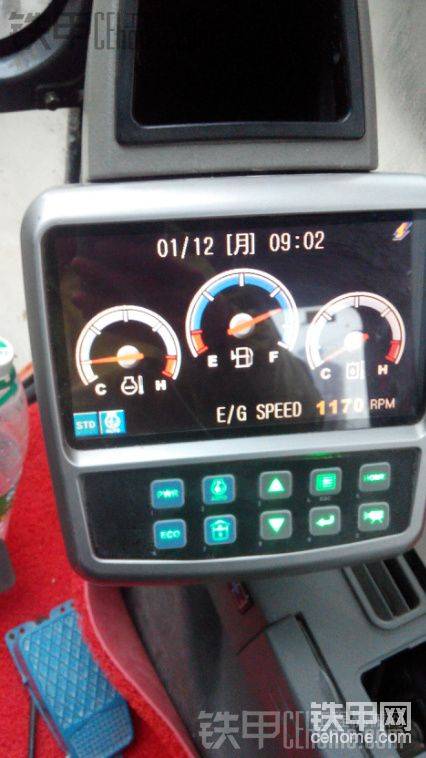

预热不单单是简单的预热,不是怠速五分钟十分钟就叫预热。运动员跑步还有个热身,先活动,再慢跑。所以发动机正确的预热步骤:比如5分钟预热,首先启动前油门减到最小,也就是一格油门,启动机子,前两分钟一格油门怠速,接下来两分钟三格油门或者死格油门怠速运转,最后一分钟活动挖机的筋骨。

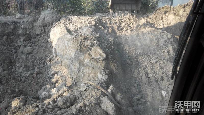

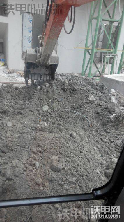

挖泥堆里的电线,首先要看到电线,然后在看到的电线前面使劲挖,眼睛要注意看露出在外面的电线,当你挖的时候看到露在外面的电线稍微动了一下,证明斗齿差不多到泥堆里的电线了,记住那个深度,再把面上的土挖走就能挖出电线了,只要不超过刚刚试探的深度,一般不会挖断挖破。

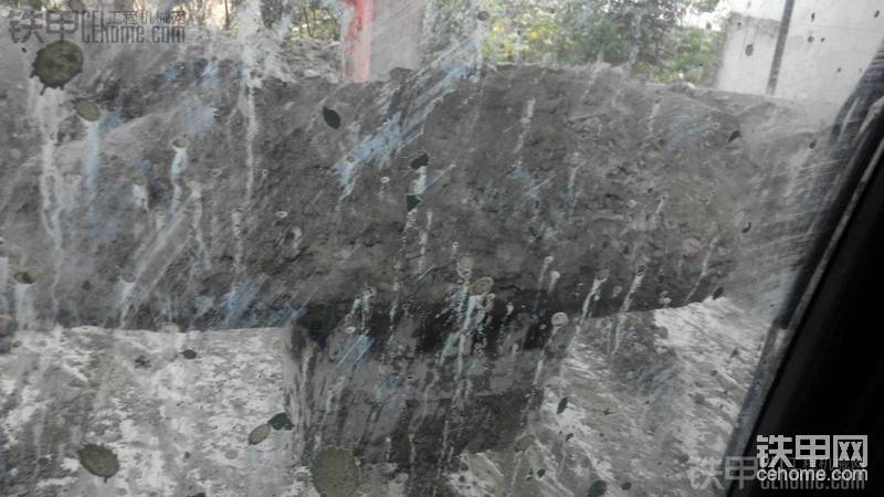

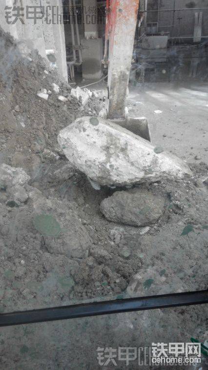

挖大石头装车的时候,粗糙不平的面在斗那边,当你拉高了,石头不容易掉下来,如果平面在斗那边就很容易下滑,我不骗你,你试试看。
挖大石头,如果只是转移挖开,不用拉得太高,就让石头平的那面在斗这边,像我挖的这个4吨多。石头平的那边在底下容易挖起来,但是不能拉高。拉高危险。

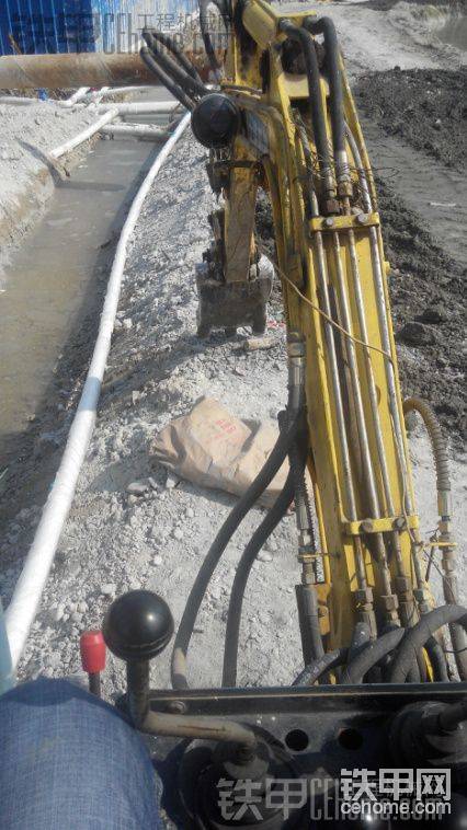

挖出地下的水泥管。在没看到第二条管之前,坚决不要挖出第一条管,因为你挖出了第一条,你就不到第二条的管头了,再费事去找第二条管不说,还很容易碰坏第二条管的管头。
这格看到第二条管的管头了,就可以取出第一条了。

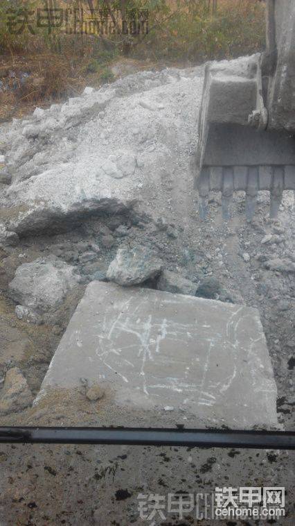

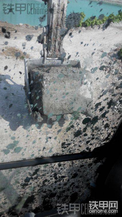

80*80水泥块的妙用。
我天天都要挖这些整车的结块水泥堆,有时懒得换炮,我就拿这水泥方块砸,效果杠杠的,不过小心玻璃,飞过来的水泥渣很危险,不过我喜欢砸,省事,控制好角度一般没事。最可恨李老板把我的水泥方块装车当垃圾拉走了,我从一公里外用挖机带回来的,真是泪奔。

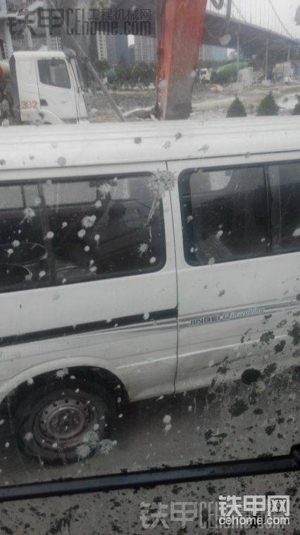

面包车前掉沟了,这沟很深,下去绝对起不来。
那老板给了我一百块,我把它挖了起来。我让他指挥我把牙齿插到底盘下面去,然后一提一往外拉,车子就起来了,那老板一直在那笑,我也在笑,挖机直接挖小车很好玩的,挖过好多台了,一台一百,爱挖不挖,挖坏不赔,哈哈。

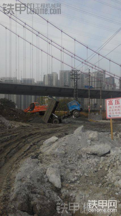

还是猛虎上山啊。后板没开的笨蛋,要帮他放下来,掏车卡里的泥,一点一点掏,掏一小部分就用斗推推它车卡前面,后卡还有泥巴它不会一下子就砸下去,所以掏一下推压一下,当差不多到了那格平衡点,他车头就会缓缓下降。

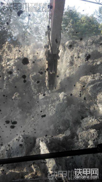

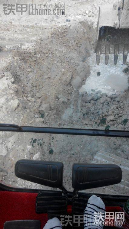

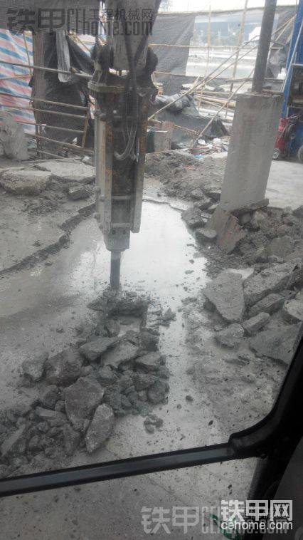

打30公分的小沟,最好是在侧面打,因为炮针可以有前后倾斜着打,这样打出来的面就会是直的,

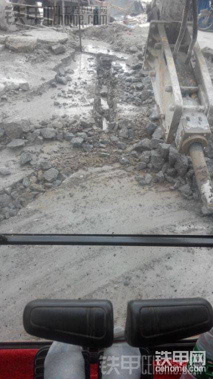

这格是顺着沟打的。
可以看到打出来的面是斜的,因为炮针不会左右倾斜,沟会不够宽,还要人工拿手炮打。

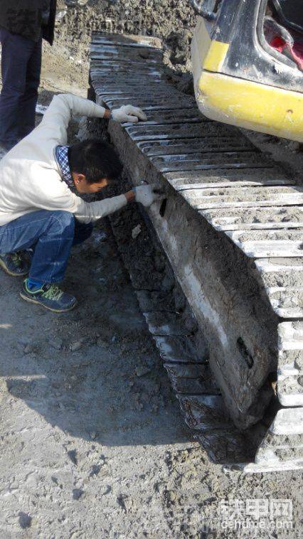

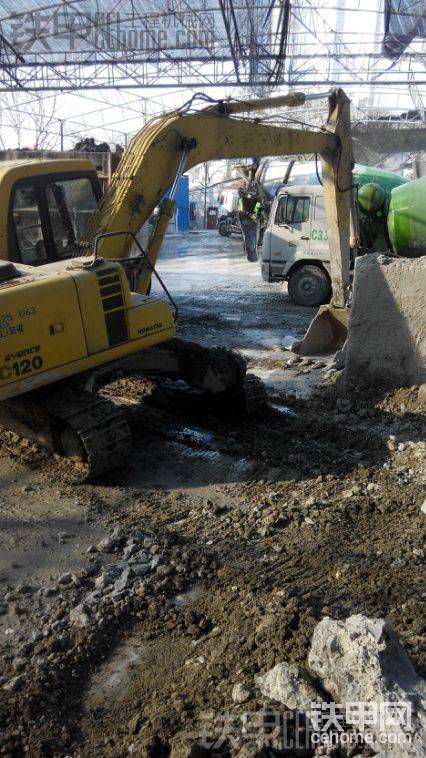

李老板掉链了。
我帮他装的。
装了二十多分钟,我了个去,

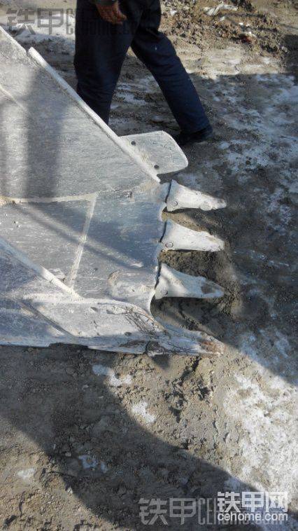

他这格宝贝斗的问题,耳朵太长太低了,一钩链条,立马卡住,耳朵卡住链板动都动不了,所以焊斗的老板,别焊这格样子的耳朵,很难装链的。
