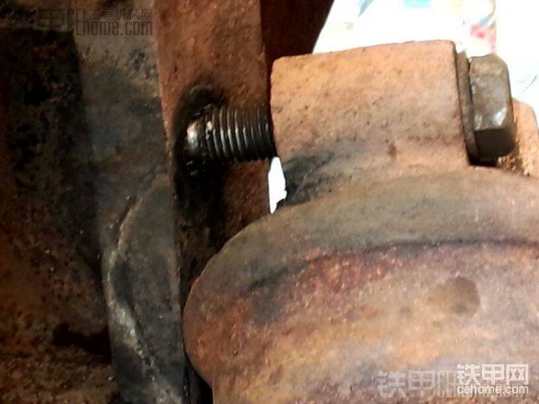

大炮打支重轮螺丝,大家见过没?
狙修 2015-01-20
我们正在做着
狙修 2015-01-20
好吧
破烂王 2015-01-19
我原来螺丝断里面,就用手电钻在断螺丝中间打个洞,然后气割吹掉,火候控制的好内孔牙不会吹掉
破烂王 2015-01-19
有这个不错了,我原来纯手工,套筒加两米长的水管,原来还两个人装一条链子的链板20吨的机子,也是纯手工,累的要死
2185287 2015-01-19
我都一口气打下一排
双子星 2015-01-19
风炮?
千锤百炼 2015-01-19
减速板子吧
千锤百炼 2015-01-19
这样螺丝很容易断里面我去年干过一把这事找个师傅电焊堆丝锥钻的弄了好长时间才抠出来
挖机小手 2015-01-19
没事多检查检查车 打炮之前应该就有点松动了
路路机机 2015-01-19
有小的,你不用。非得抱个大家伙。怕别人看你没干活吗
