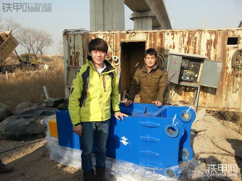

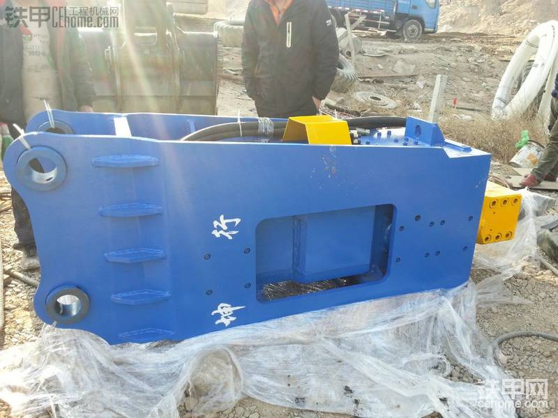

第一时间和高频合影 第二解释下本人不是广告,是铁甲粉丝

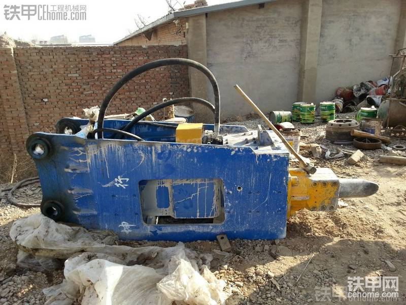

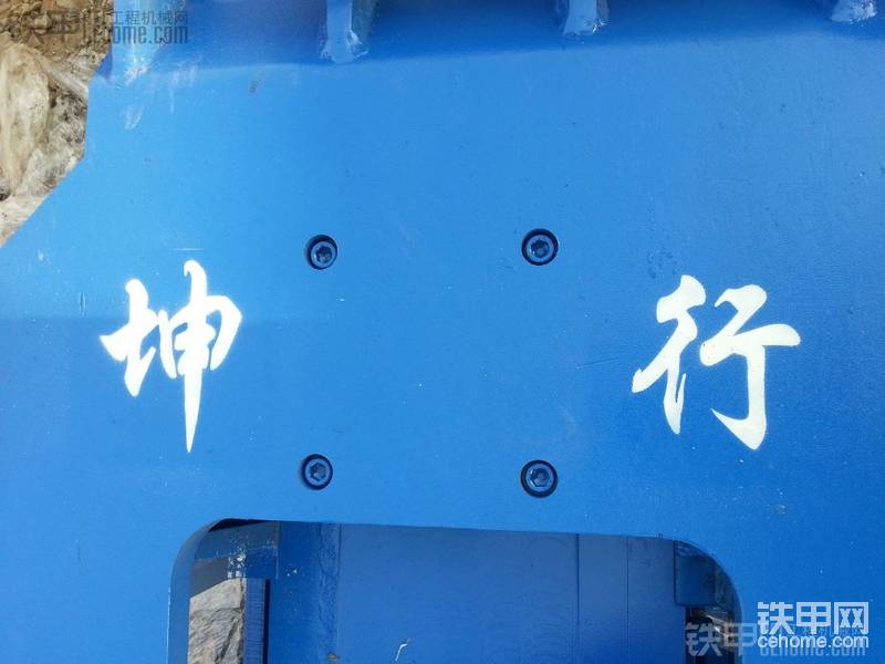

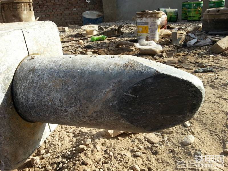

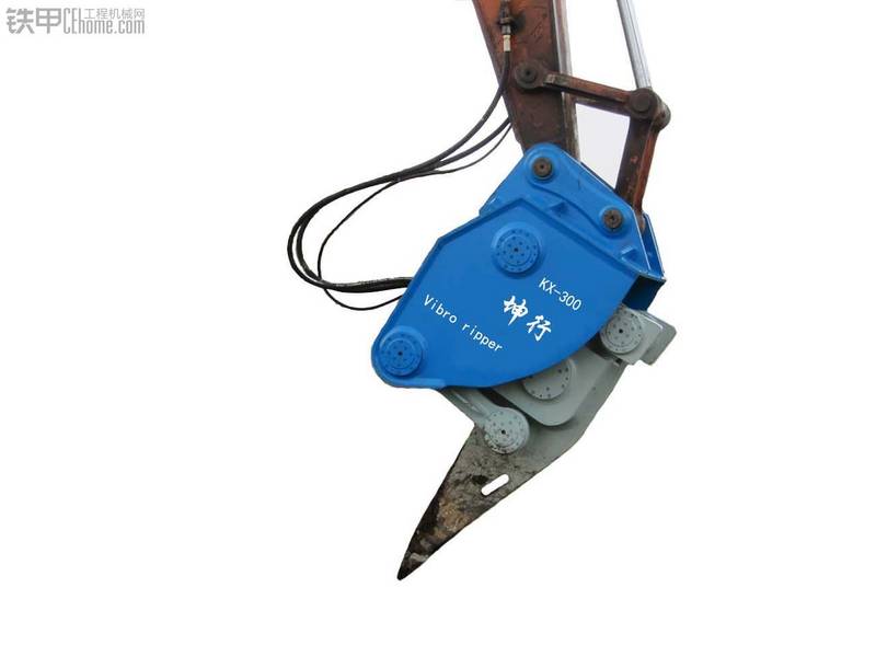

上海坤行,型号没有,重量3.5T,钎杆直径160MM,落地价25万人名币,附件:2根钎杆 1个工具箱

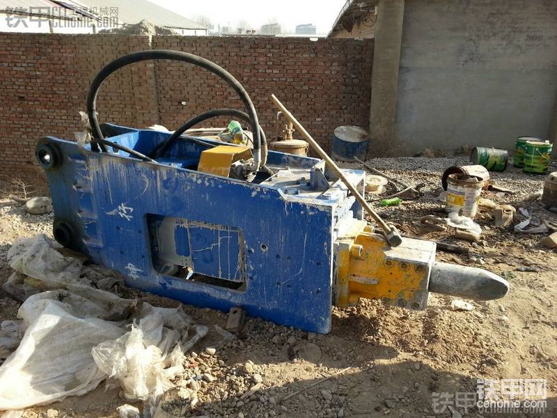

45度角
正面
垂直
真的能坤行天下吗?

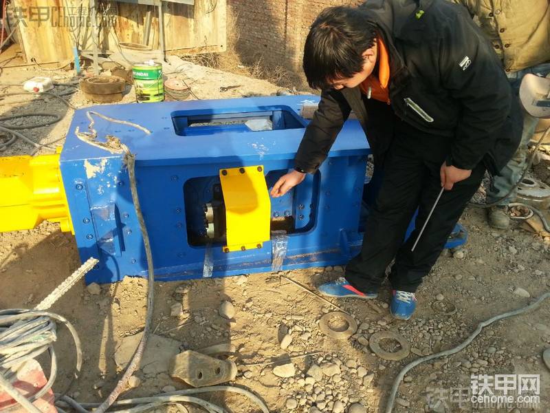

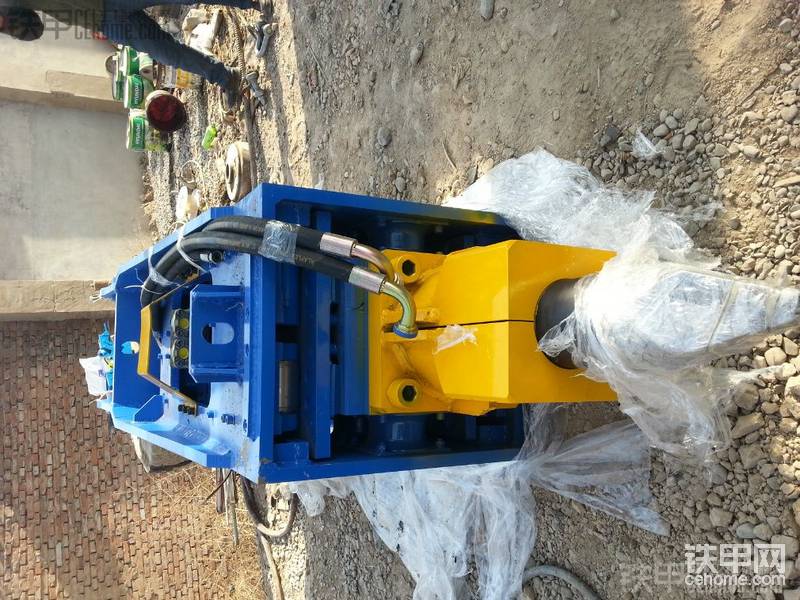

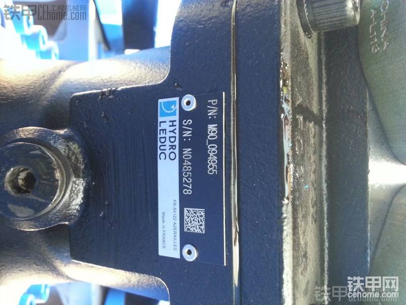

液压马达,搜索了下,不知名
收到此货我不禁感到惭愧和心凉,用我一个一直对机械有着热心的人看这做工,只能用糙来形容,光这外表对不住人名币,更别说25万!这时我在想厂家会不会这样解释:货要的比较着急所以......
滑稽的笑
液压马达的油路接口

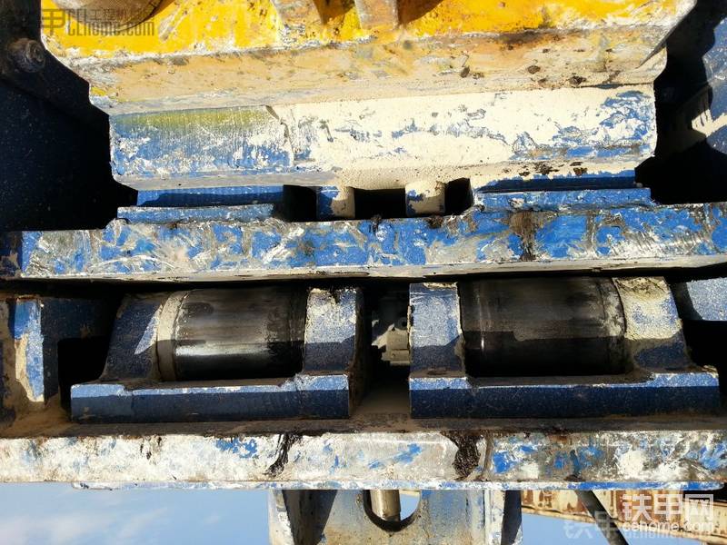

前后限位滚轮
配备车型不同,尺寸是灵活的,回来焊接,这点还是不错的,给赞!

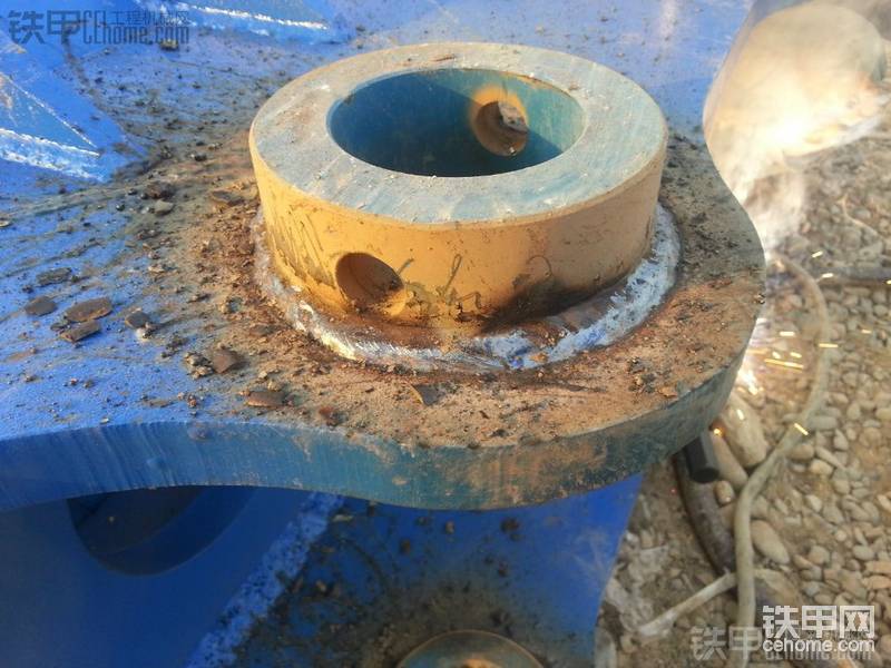

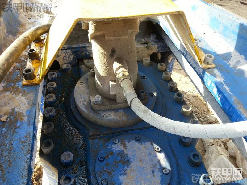

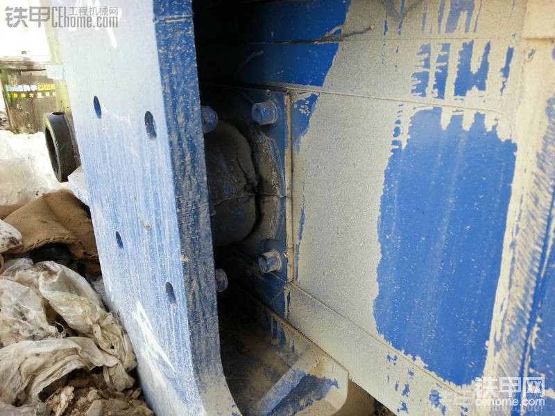

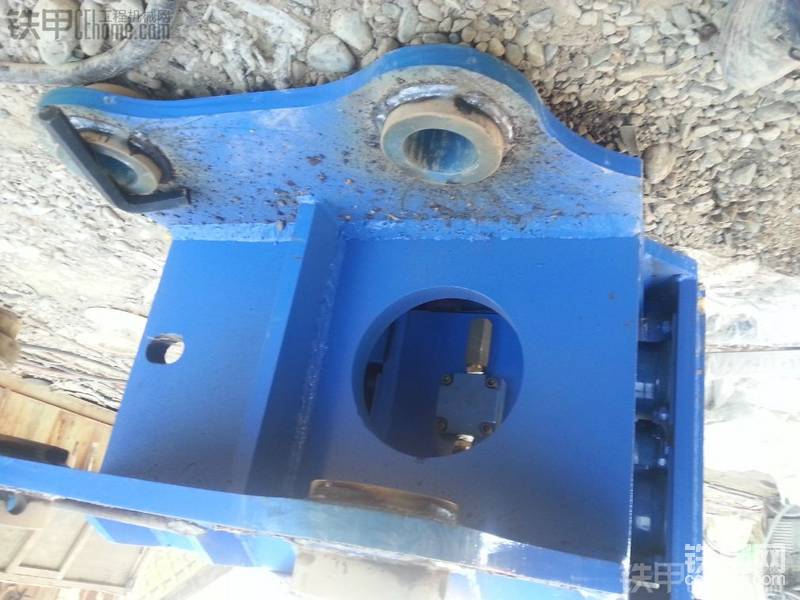

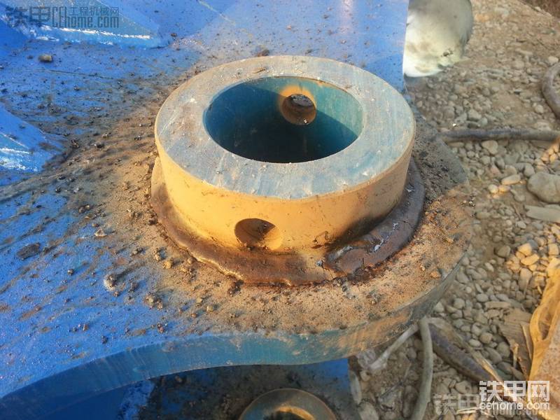

这个设计的就不敢恭维了,轴需要打黄油,可是没有打油孔
马达挡板虽薄但能考虑到也很不错

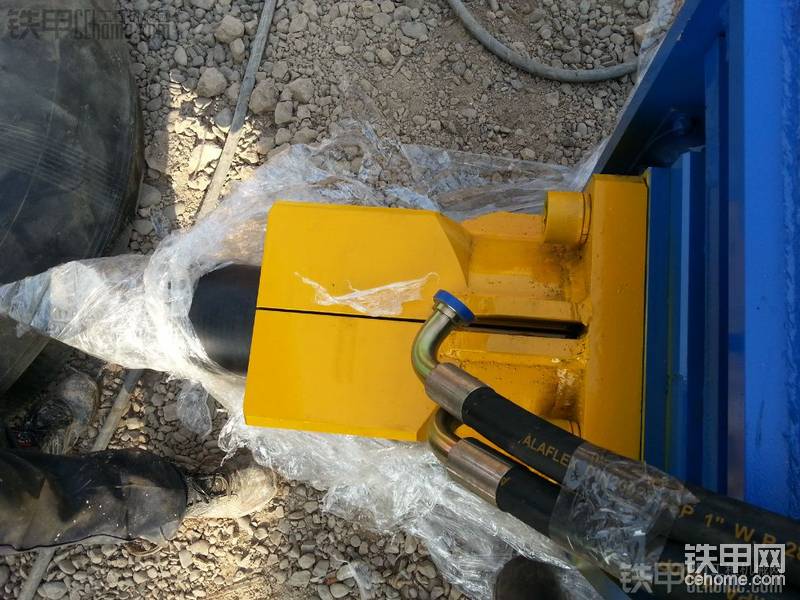

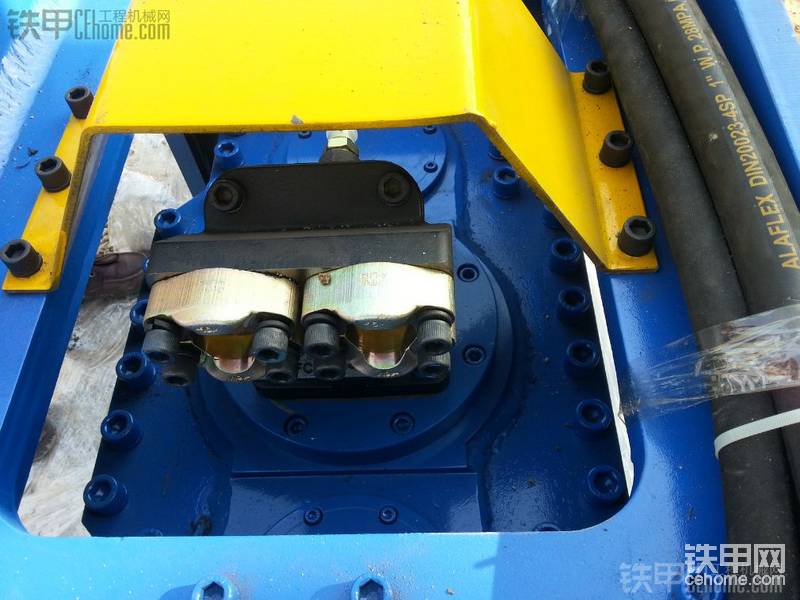

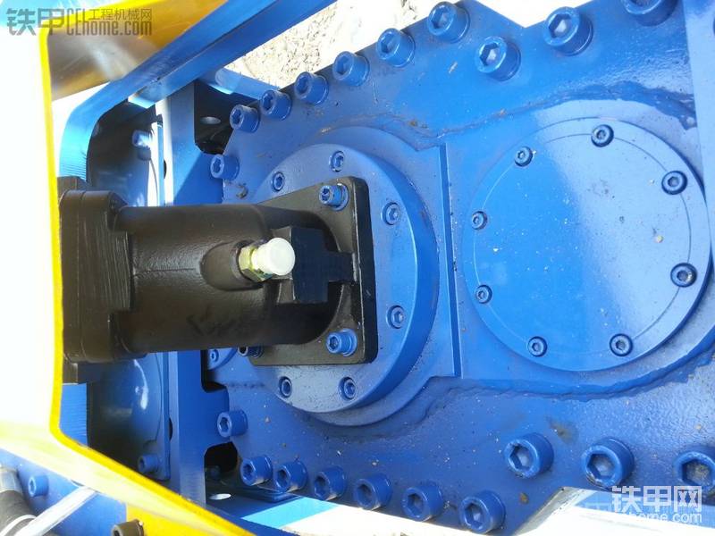

这个我就想不通了马达油口为什么不安装在此示意方向?工艺安装需要?美观?油路畅通?其他局限性?
个人觉得冲下油管太长,不美观,易碰触

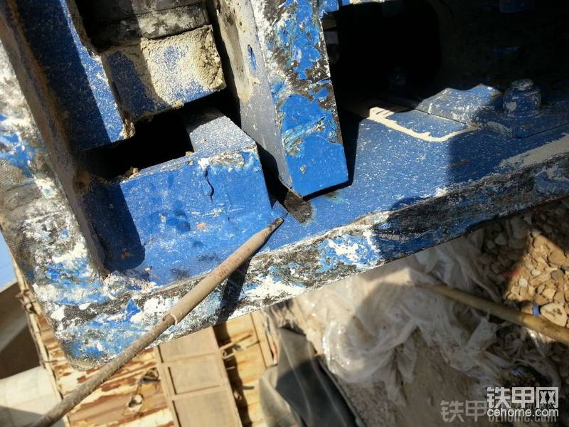

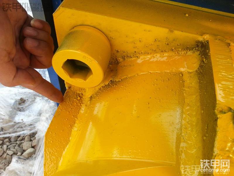

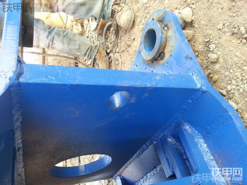

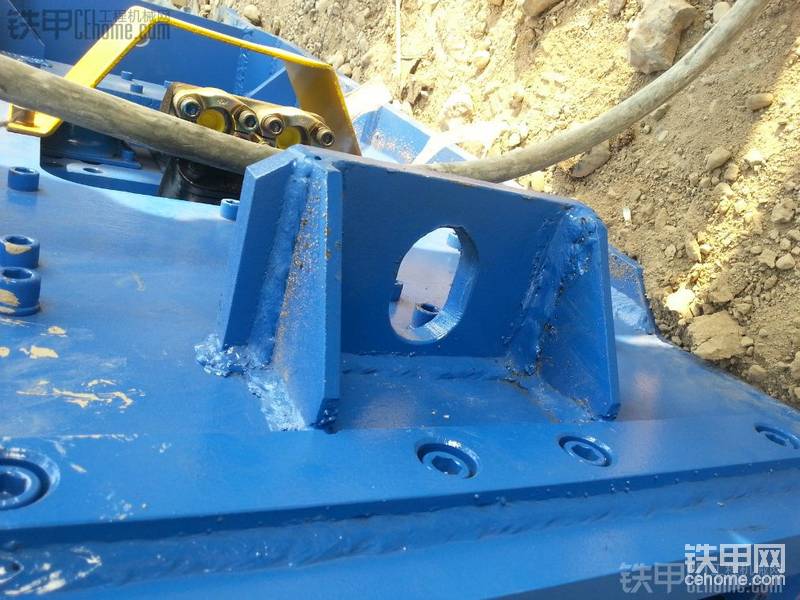

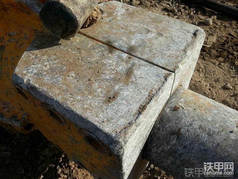

焊接焊道的粗糙还伴有裂纹
看了高频产品的焊接部位,再来和我们焊工师傅做一下对比,没清理氧化层
氧化层清理后,焊工师傅的手艺还是可以的

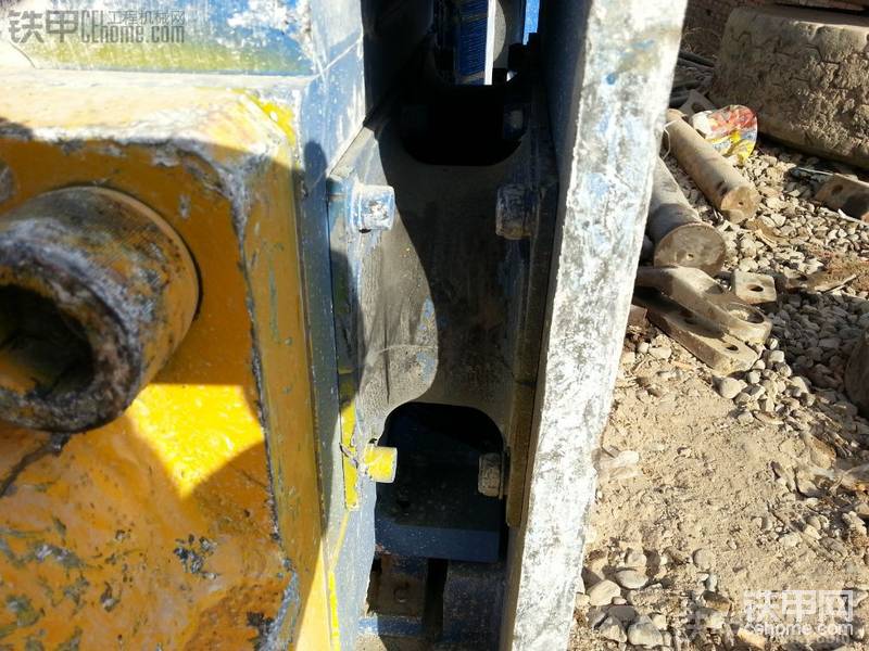

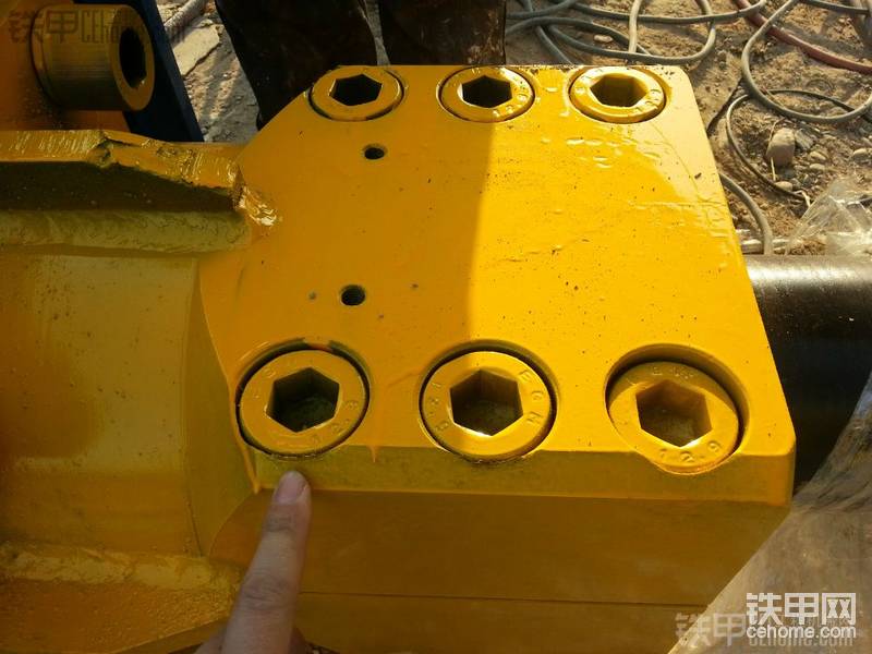

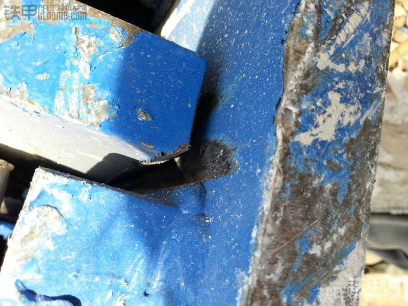

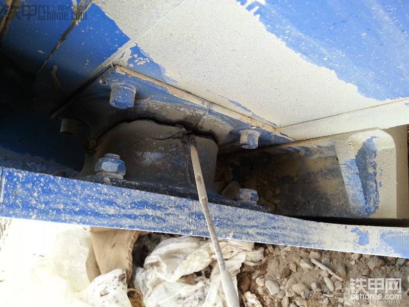

仔细观察后发现其中的一条螺栓短几毫米,心里对这工艺大打折扣

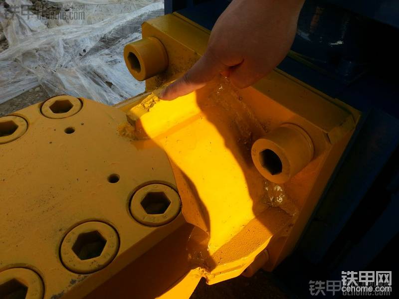

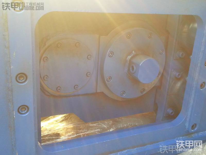

由于售后工作人员没有及时到位,我揣摩了下这是齿轮油放油口

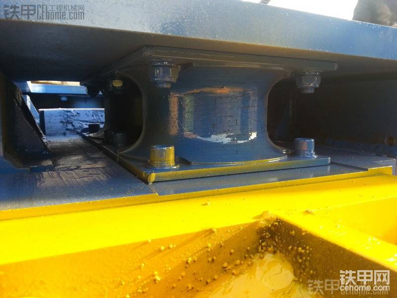

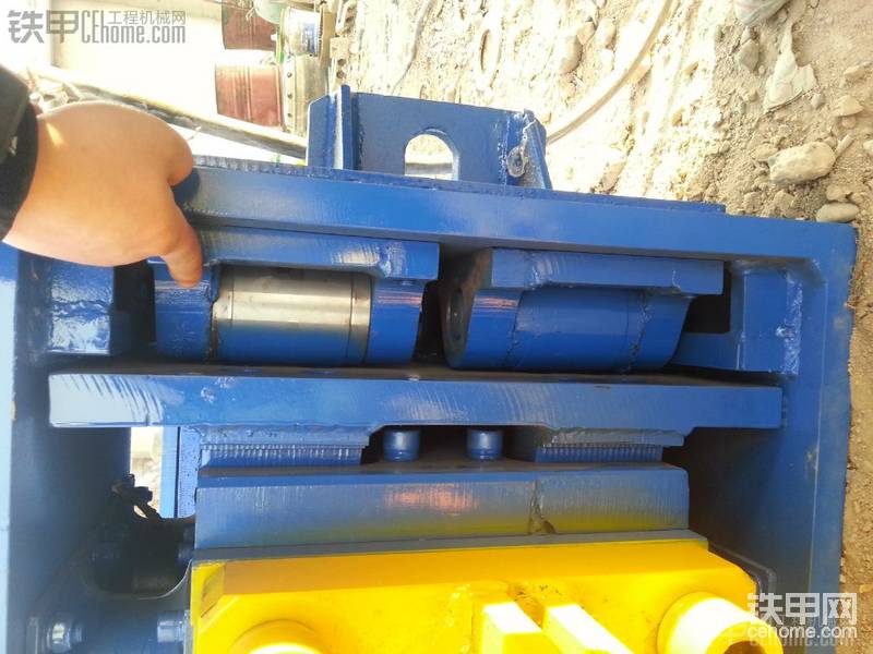

减震胶块 上下各4块 左右各6块

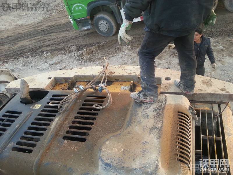

现代305黑金刚加装500KG配重
我和机机与机手
