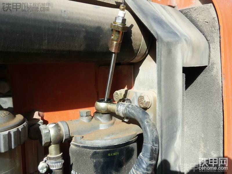

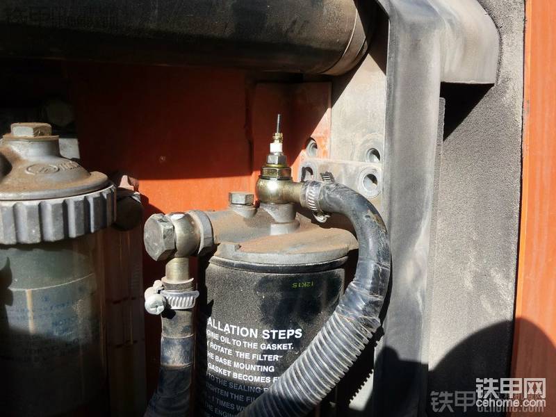

其实也很简单,就是在柴油管路的空心螺丝里安装个加热棒,安装很简单,由于滤芯都是打铁的,所以只要接一根正极线就行了。安装前我在电瓶上试了一下,几秒钟就烫手了,
只要是像上面照片中那样柴油滤芯正上方有柴油管接头的都能装,根据柴油滤芯的大小选择合适长度的加热棒就行了,主要是安装要保证安全,下面就开始安装吧。

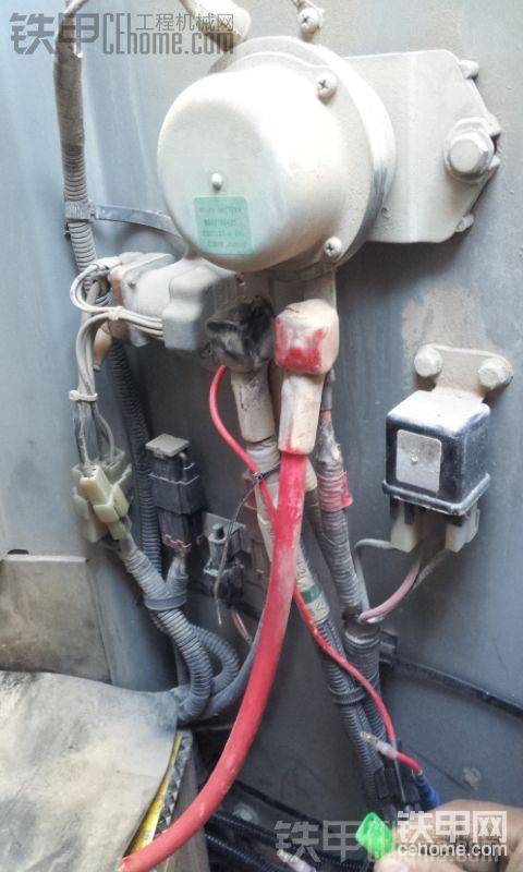

买的一些小配件,红线的那个是一个防水的保险座,新的线没有剪开,可以根据自己需要的长度剪开,这个保险接在电瓶电磁开关的地方,从源头上保证安全,如果加热器电路出问题,保险熔断,直接就从电源处把整个加热器电路断电了。

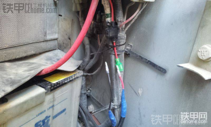

因为我想让保险露在电箱外面方便更换,所以剪的时候靠一边剪了,长的那一段接电源,短的一边接加热器。
把电箱外壳拆下后就露出了电磁开关,上面有两根主线,接电瓶的一根是常带电的,另一根是打开钥匙才带电的,加热器电源最好接在打开钥匙才带电的端子上,这样更安全一些,防止忘记关掉时,停车后它还继续加热。
接好的样子,可以直接通过这个插头控制加热棒,想方便的话也可以在驾驶室里安一个开关,后面介绍。
下面开始装加热棒,本来挺简单的,由于空气管挡着加热棒插不进去,
把滤芯底座螺丝卸掉后顺利装上

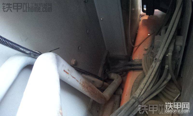

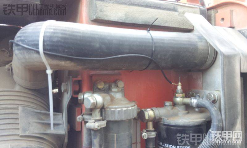

粗滤的线路,下面刚好有地方可以把线穿过来,套上穿线管防止短路打铁,
从下面出来后顺着空气管走,用扎带固定一下,穿线管准备的少了,所以只能到这里,本来打算一直送到滤芯的地方的。
顺着空气管一直走到滤芯处,接在加热塞上就行了

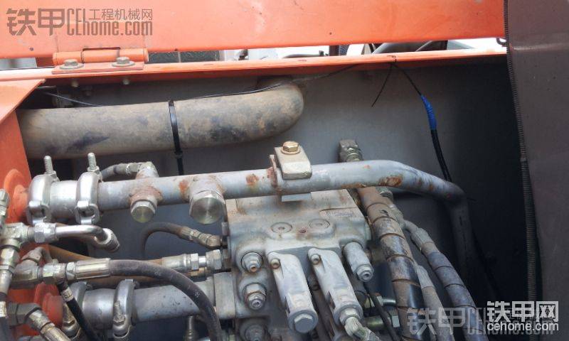

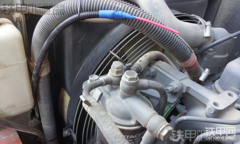

发动机上的柴油细滤距离电瓶比较近直接从水箱边上穿过来就行了,这个预热塞还没安,后面忘了拍照了。安装好后接通电源试了下,三五分钟就可以感觉到加热棒上面发热了。

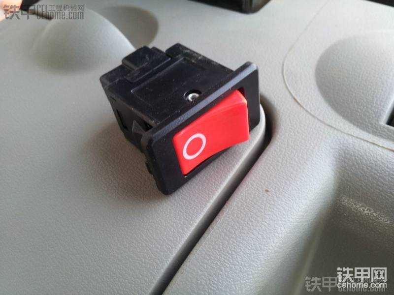

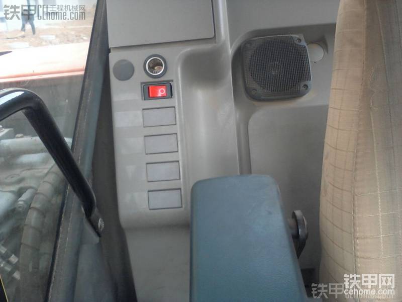

想方便的话可以在驾驶室里加个开关,这里有几个预留的开关孔,如果能找到大小合适的开关就好了,
找了好几个汽车配件店才找到这个最接近的开关
但还是小了点,卡不紧。

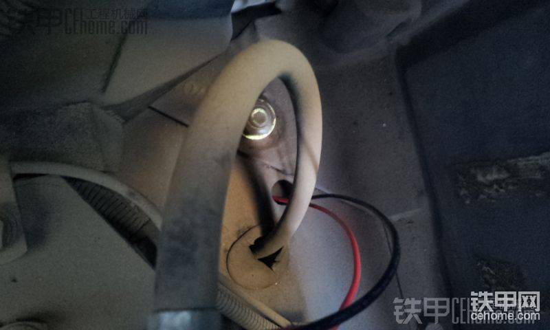

座椅后面的地板上有个洞可以把开关线穿进来,开关要两根线,里面的接在开关上就行了,外面的一端接保险的那端,一端接加热器的线。(我这个由于没有穿线管了,而且开关大小不太合适,所以暂时没接开关,为了让需要的人早点看到所以先发帖了)
