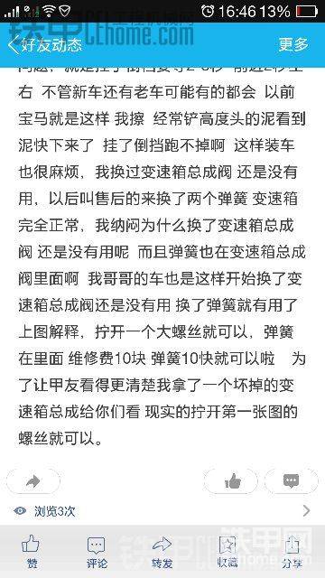

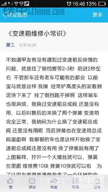

不知道甲友有没有遇到过变速箱反映慢的问题就是挂了倒档要等2-3秒  前进2秒左右  不管新车还有老车可能有的都会  以前宝马就是这样 我擦  经常铲高度头的泥看到泥快下来了  挂了倒挡跑不掉啊  这样装车也很麻烦我换过变速箱总成阀 还是没有用以后叫售后的来换了两个弹簧 变速箱 完全正常我纳闷为什么换了变速箱总成阀 还是没有用呢  而且弹簧也在变速箱总成阀里面啊  我哥哥的车也是这样开始换了变速箱总成阀还是没有用 换了弹簧就有用了  上图解释拧开一个大螺丝就可以弹簧在里面 维修费10块 弹簧10快就可以啦    为了让甲友看得更清楚我拿了一个坏掉的变速箱总成给你们看 现实的拧开第一张图的螺丝就可以。
