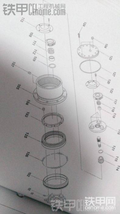

113上面的四个内六角螺丝用气焊烤一下才能拧下来。二级行星齿轮108就能拿下来。然后拧开103,减速机壳105就能拿下来了。如果是自己修就先看看图纸。你这都被弄错了。马达根本就不用分解。

二级行星架不是这个壳吗

换减速机你分解马达干什么,主轴上面没有油封,马达壳上有。拆下来不会有影响,你用手握着主轴使劲儿转着往上提,主轴就可以拔出来,组装的时候再用力插回去就行。

马达没问题我要换减速机不带马达所以马达要拆下来 还有那个马达轴哪有油封吗拆下来还能用吗

哦,他一般是与主轴咬得很紧的,你可以看到他们用花键连接的。也没什么,只不过咬的不紧这样的情况很少。马达有什么问题么?
