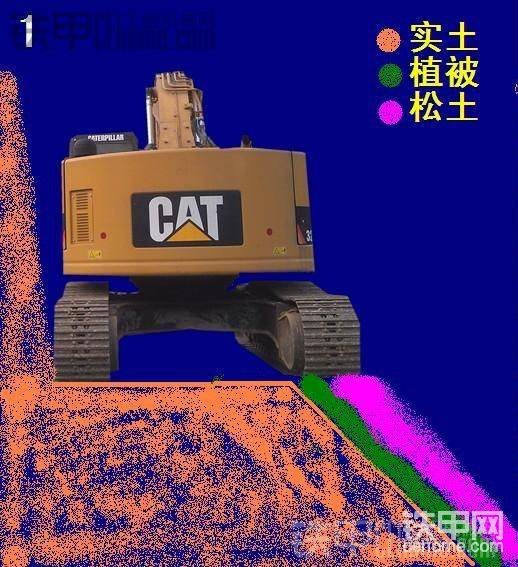

 图1是我们通常采取的做法,土黄是山体,绿色是山上的植被,粉红色是挖出的松土,图片很清晰的可以看出在山体与松土之间有一层植被的夹层,这层夹层是草皮,稀疏密度不大,在雨天来临的时候,雨水直接穿过植被,而加上松土在作用力下,这是就会出现右边链带位置下沉或滑坡塌方现象。

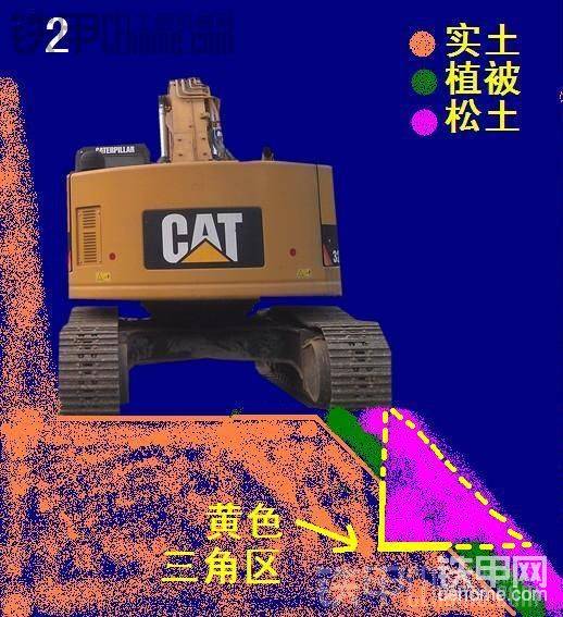

图2就是我要说的小技巧,图片可以看出,在同等的条件下,我选择了把右边山体实土直接挖出一个三角区(黄色部分),然后再将松土填出,这样第一阻断了雨水,第二松土形成一个三角区,前辈也知道三角形是最稳定的,还有松土直接填上来的路基也是稳定的,至少比植被心里更有把握,所以说这样的路面比图1直接放土加宽的路面更稳定厚实。

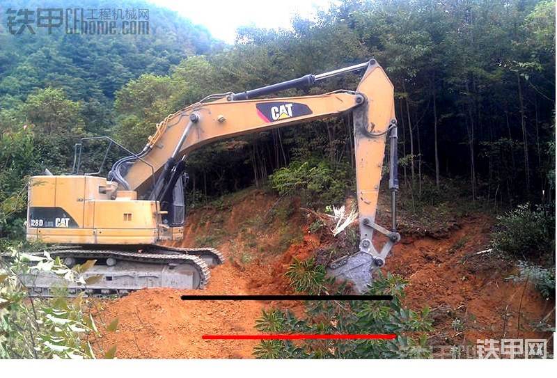

那么这个三角区怎么形成的呢?一般来说,开山路我们习惯第一斗土是沿着路面平面带过来(如下图黑色部分),然后放出山体下方。我的方法是,第一斗是按路面高度往下1.5米左右的地方带过来(如下图红色部分,具体下斗高度按山体的坡度把握,陡峭的高点,平缓的下点都无所谓)一斗就够了,然后就按平常开始打土,做完一小段路后,然后再继续重复上面操作。
