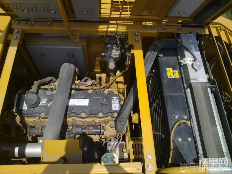

发动机采用是C7 ACERT,排量是7.2L,这家伙吃油杠杠的,吃得多,力才大嘛。
不过得吐槽下,废气盖怎么换都漏油(三台机都一样),以至于经常洗机头,脏兮兮

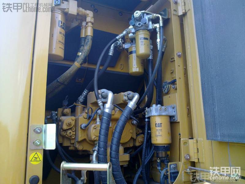

机油滤清,柴油滤清,主泵部分
进气滤芯,散热器部分

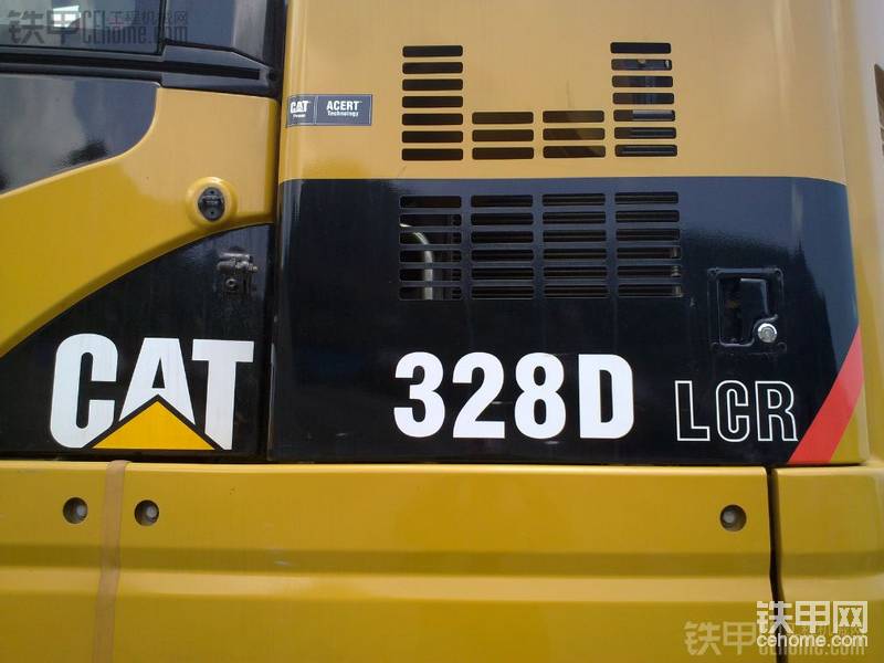

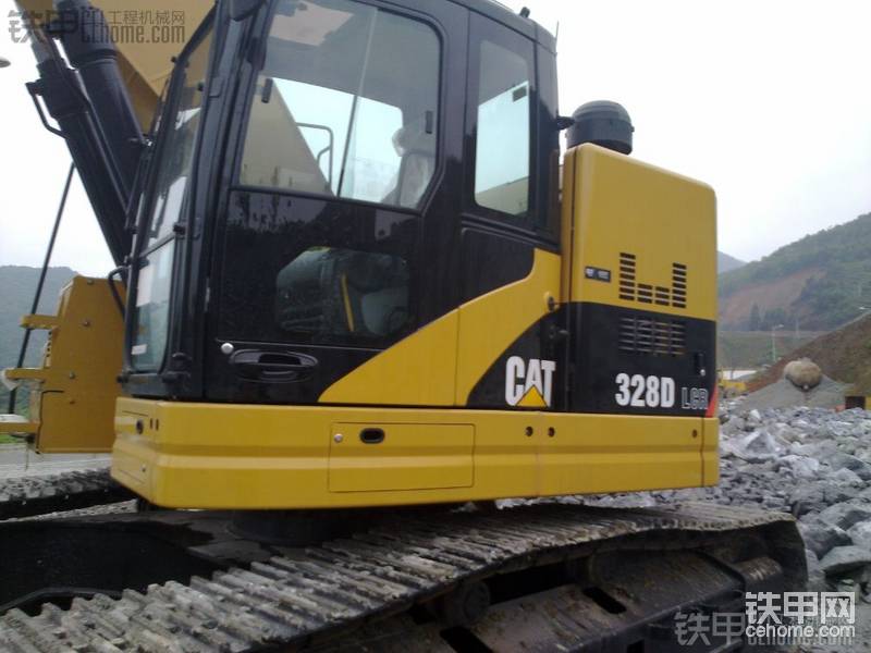

卡特彼勒这商标是不是看上去很国际范

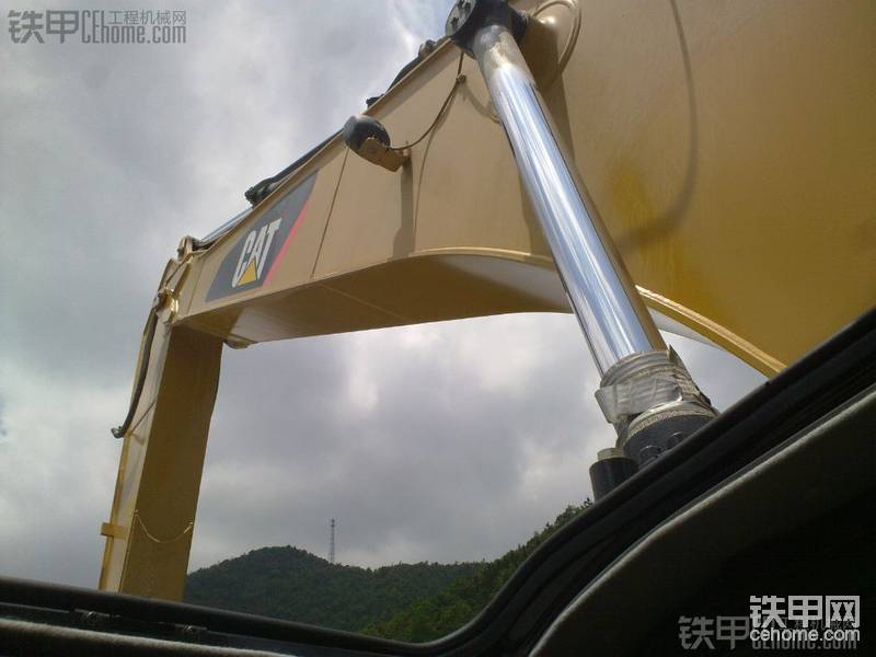

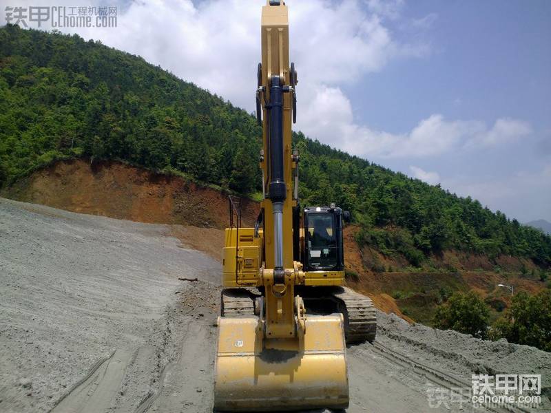

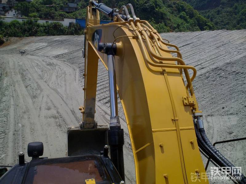

大臂
大臂缸筒

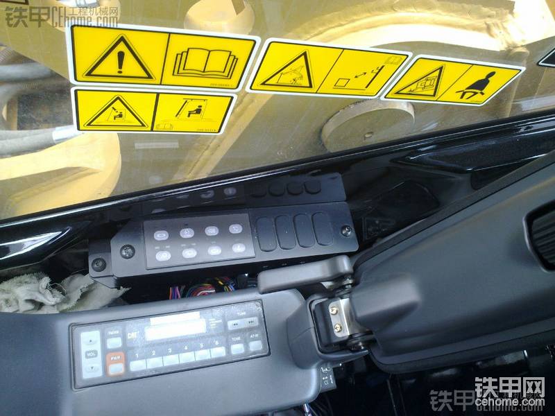

收音机这可是咱们机手了解外面世界的必备神器

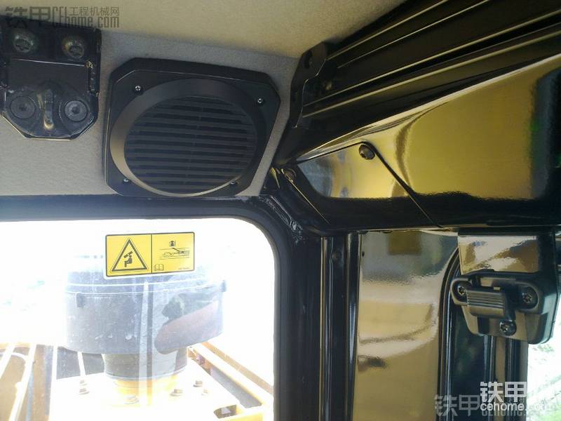

CAT的音箱还是很给力,很震撼的

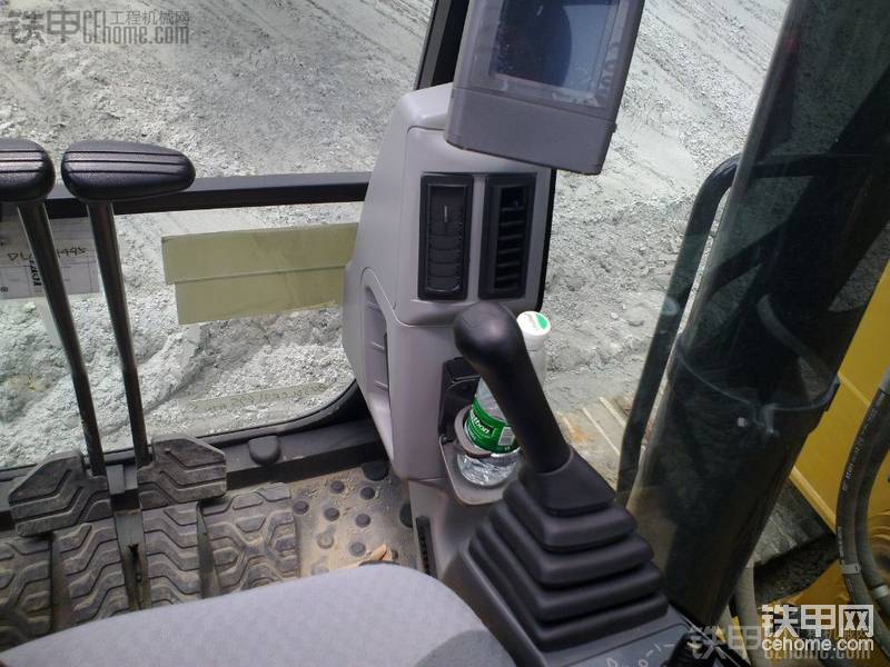

驾驶室全景

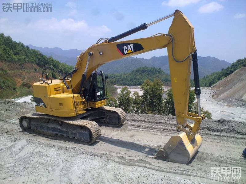

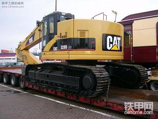

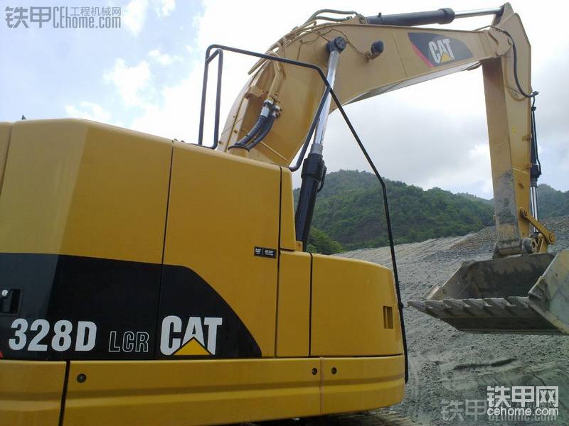

来个全身
开机感受,总的来说,卡特给我的感觉材质厚实,操纵性能强,因为这款机是短PP,开路或者狭窄的地方工作,处理量大又轻松,根本不用开窗看有没有爆菊,真正做大无后顾之忧。不过短P的原因,装石头或者满斗作业时,小臂伸远了会翘P和移位情况。为了设计短P,所以机头,液压部分布局过于密集,管路也东窜西窜,拆一样东西,必须把周边拆掉,一环扣一环,不拆不行,给后来出现维修部分带来极大的不便,曾经试过为了拆和安装一条机油管两人耗了2个钟。
