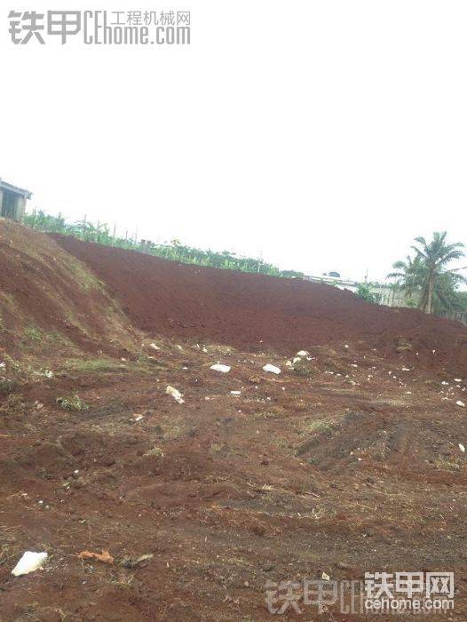

发发前几天扩大的一个猪场化粪池,与论坛的前辈们交流交流。

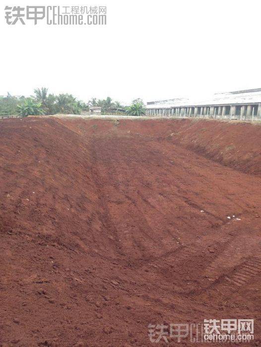

设备:住友200-3,工作地点:海南海口琼山区旧州镇,工作情况是:由原来的池,加长,宽:各20米,深度是从底下到坝面大概5米。
然后拍实坡,用链板跑底压实。
因为实现没有准备发帖,所以图片准备的也不是特别的多,也不齐全,就将就看吧。

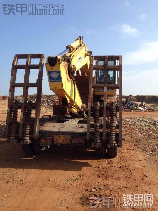

整装待发。
工地负责人站着看,也不好意思掏手机出来拍摄,

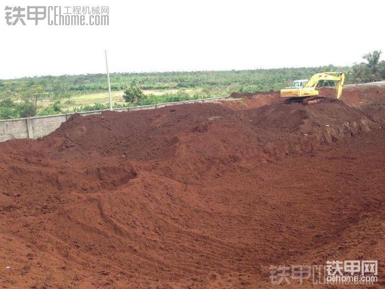

拍的时候已经把原来的坝哇挖掉了一小部分了。

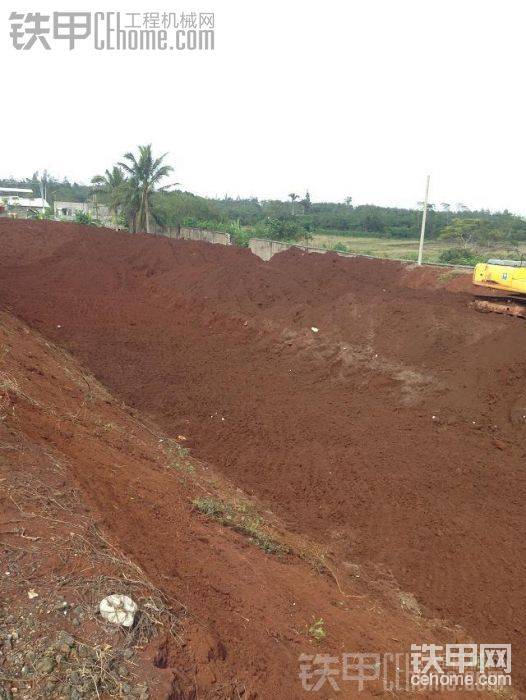

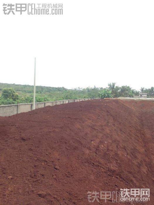

工作流程是先破半个坝,土自个分配,盖坝面,
把旧池的杂草,给清理掉。

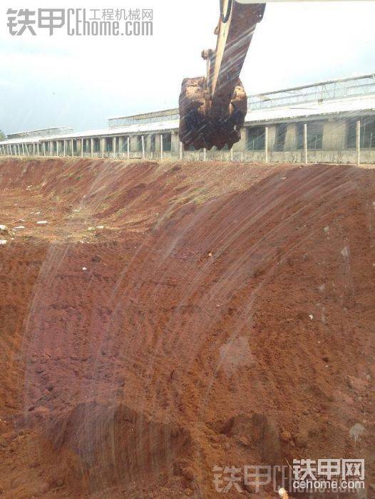

我修这坡的方法是根据挖机链板跑得线来修,
修坡底是沿着挖机右链板里侧的链痕来刷,
上面是根据肉眼来判断,由上至下,铲刀削。
最后烫坡面是先用斗压上去,第二斗是压住原来的三分之一,一斗一斗慢慢来。
压底部用链板跑也是这样。
