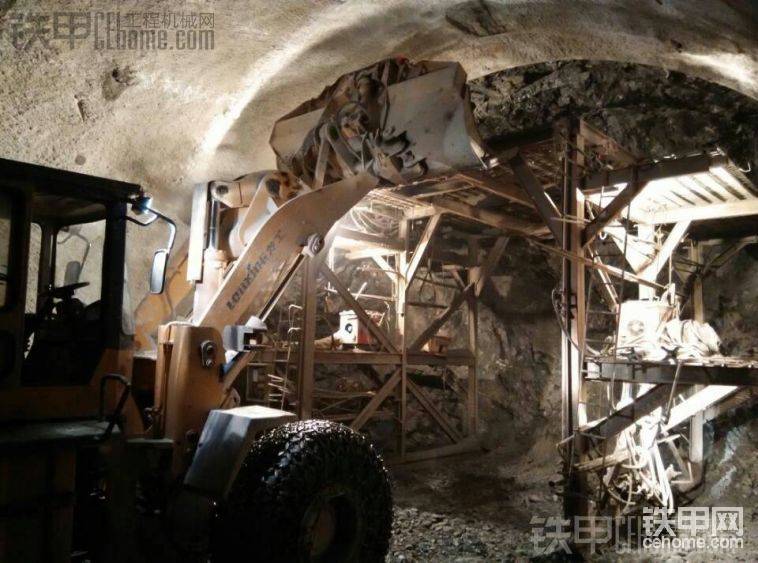

这是开挖台车,看见断面了么,装载机出完渣,这时就需要挖机上场了——排险。

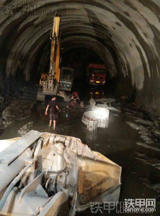

首先你得把上面一圈扫个两遍防止碎石掉下来,扫的时候挖机摆在中间的位子就可以了,记住不要把铲斗油缸漏出来,有时候会不小心碰到拱架,也会把油缸刮花。排险的时候你头要往上看,注意碎石。如果你看到上面有碎石往下掉,这时你可要小心了,随时往后退。因为无缘无故的碎石不会掉的,这可能是塌方的前奏,我两次躲过了。。。。塌方还是有点怕的

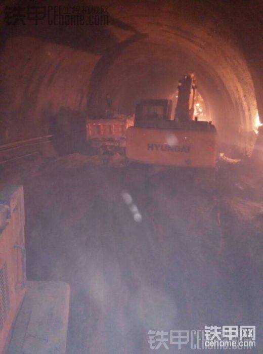

这是挖下道,需要用挖机出渣,出下道的时候你要把挖机两边履带往中间摆一点,否则旋转的时候你的机机的PP会被爆的,这是我多次亲自实践得来的。好了一部开挖就不多说了,和两部开挖比只是没有下道而已。还有阳拱,就是挖好了打上混凝土。

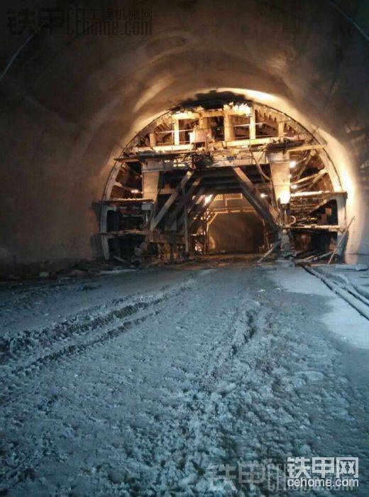

这是二寸台车,过它的时候你要把小臂放低低的,而且还很窄,只要你过几次就可以用兔子挡都能跑过去。。

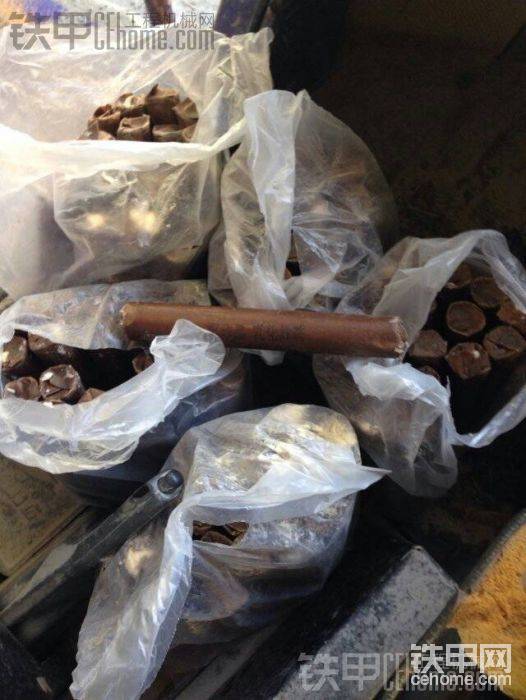

手持雷管和炸药,装逼卖老都干倒。

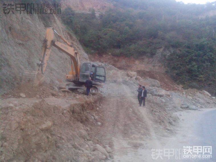

最近没事停工,所以把出口做好了。
