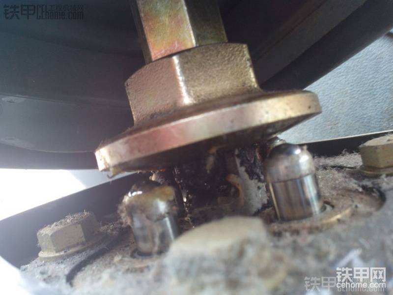

挖掘机液压系统 日立120 右手手柄有5公分间隙

日立车4000小时以后万向节都会松 用两个活扳手卡住上边的两个母两个扳手的手柄成V型 然后你就用两个手往一起掐(要用尽全了哦..)就松了 伤不了万向节的 再把下面的大螺丝母压紧子弹头就哦了 我的zx70刚换的

十字轴自己的间隙大了··还有就是子弹头自己的磨损···· 如果后面发卡的话基本就是这个的问题,换一下就行了,一两百块的问题回复(0)

非常感谢大湿胸,,今天没事自己搞好了 就是把那个最下面大的往下面紧了四五丝就好了 仔细看看 螺丝也没松动的痕迹 怎么会有间隙呢?这车从我接手就是这样
