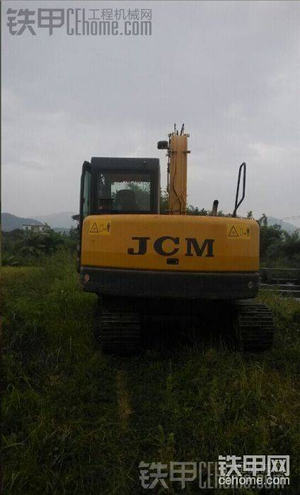

这台70小挖是今年4月提的,目前600多小时。

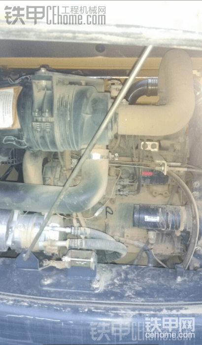

       机子采用康明斯B3.3发动机,具备故障自诊断和记录功能,电动油门,4种工作模式可供选择【F.L.M.H】我们做事一般都是用经济模式,转速在怠速情况下是1800,M是标准模式。整体机器外观还是比较漂亮的,跟小松有相似之处(听说以前JCM和小松有渊源 )。
最近老是干一些农村土房子拆除的活,灰尘好大,隔三差五换空滤。

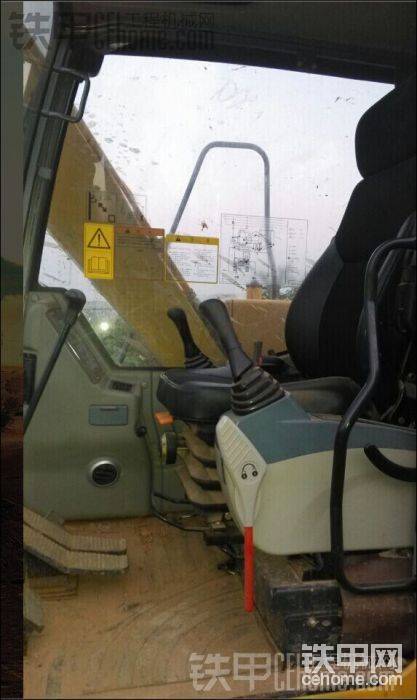

      优点:这款机子动作柔和协调性还不错,旋转飞快,大臂飞快,空调那叫一个漂亮,效果杠杠滴, 驾驶楼也挺宽敞。

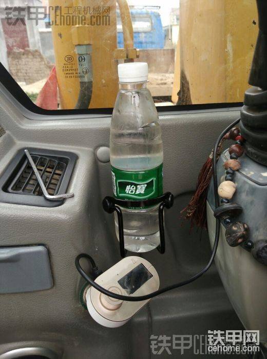

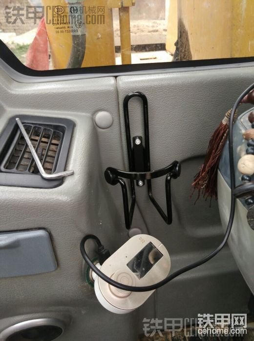

      缺点:油耗大,约43/H,小臂和收斗动作慢,配的铲斗不是一般的薄。驾驶室没有水杯架,连包烟都不知道还能放哪、还有很多细节设计的不人性化,

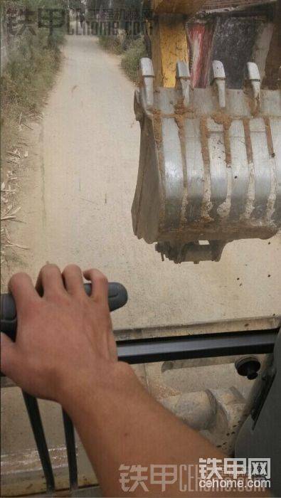

  我这车一般都是土方,偶尔挖石头。配的斗特别薄,所以找了几块农用车减震钢板来加固。看着挺漂亮吧?这样焊应该不会过多的增加与地面的摩擦力。

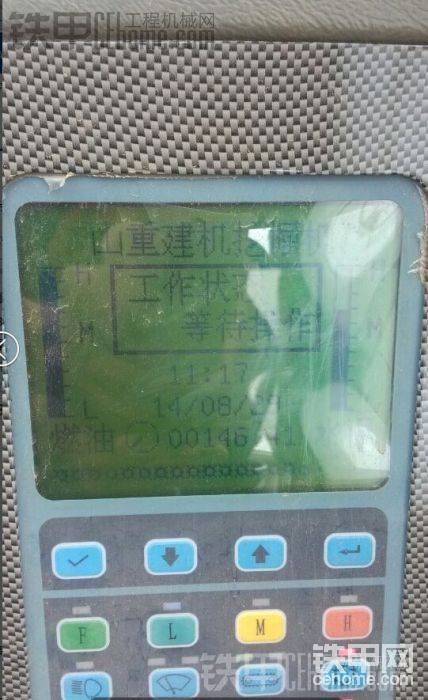

 显示屏,显示屏换过很多次了。200小时开始假报警。于是售后开始了他的长征之路,每个礼拜都来,有时隔天来一次。最后换过这个就好了,前几天又复发了,第二天又给换了。
主板也换过,刚提的车雨刮器就不喷水,售后检查后换了主板就好了。500小时油表故障,售后来了七八次,最后也是换主板好的。(.......欲语泪先流)            最近看到有甲油提这个车了,给你提个建议吧:如果有问题售后给换主板或显示屏,小问题(例如我的雨刮器喷水)能不换就别换吧!换的都TM是次品,肯定没原装的好。个人意见

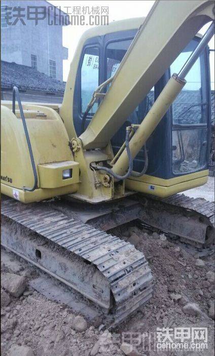

再来个小松
