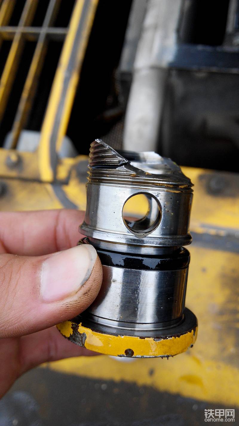

分配器单向阀螺丝断了

学术名,负载单向阀
内田液压3
2014-09-26
这个要看用在什么车型上,问题和现象都不一样,还有就是用在哪个动作上,有的动作可以不用,有的不行,苏州内田液压郑晓刚
TESTA
2014-09-26
不装的话,做动作会点头

老谭
2014-09-25
我的大宇也断过,请教郑大师这个阀是干什么用的,能讲一下让我们学习学习吗。断了以后如果不装阀挖掘机能用吗,会出现社么后果。劳驾,谢谢。
