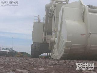

为什么大型挖掘机普遍采用这种设计结构?

这个没有什么特别的,德国的大多数挖机都这么设计,主要原因是不用像我们国产挖机那样在动臂与平台之间铰接处的下面掏个洞,用来安装连接到动臂油缸的四根胶管,这种设计可以使动臂油缸胶管直接走动臂上面,从胶管布置设计方面要好一些

阿特拉斯也是这样的。不知道为什么?想不出道理来

首先就是换油封方便

可能是油管太大,放上面耐用,好布置好维修吧(软管)

德国人喜欢这么干,就这么简单

就是方便油管设计,没有别的,我看这种设计也是有缺点的,那就是增加了活塞杆碰伤的概率,记住,这个世界上没有完美的设计,完美的东西!
