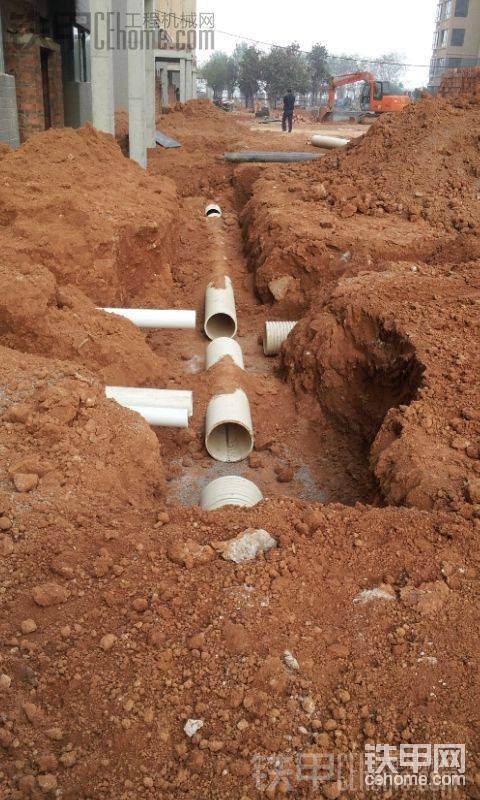

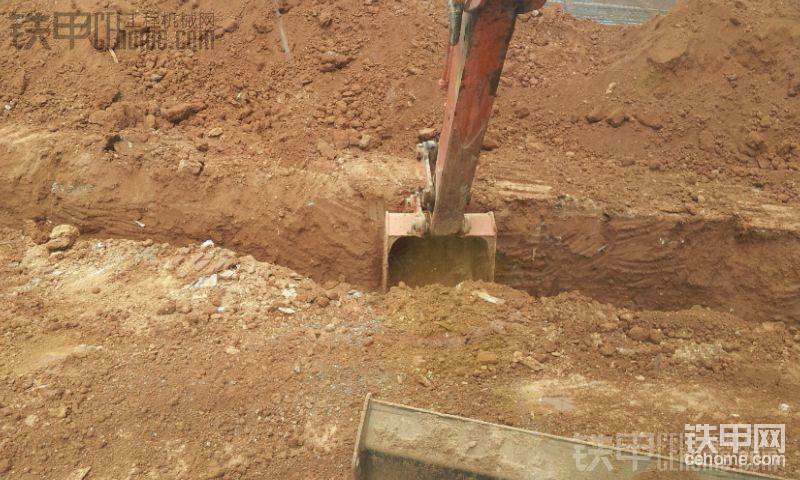

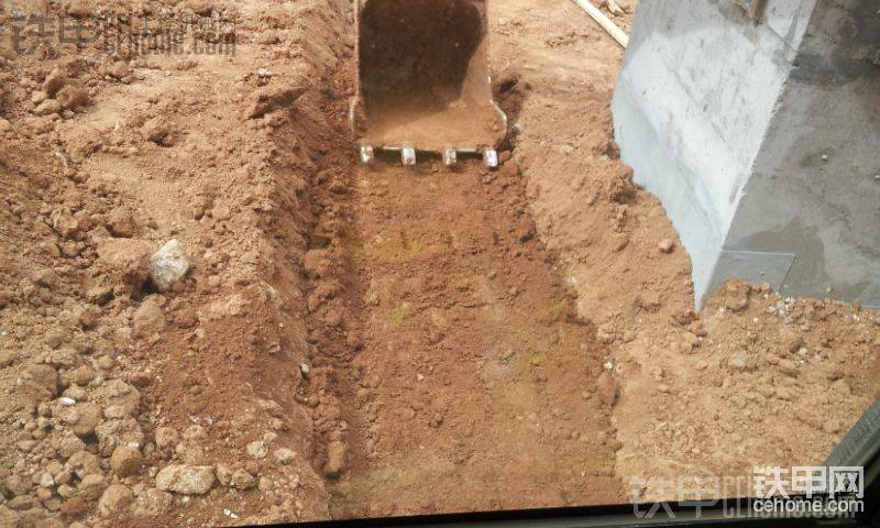

今天虽然是重提管沟但又不太一样,以前基本都是排水,今天说的是一个完整的小区后期所涉及的各种管道,如排水、供水、暖气、电缆等等。由于管道种类比较多,有些还会交叉,所以挖的时候要安排好先挖那个后挖那个,当然。需要技术员配合安排,这种管网施工一般都会撒线的,毕竟管子太多要排好位置的,我这儿通常都是撒一条线(和驾驶员沟通好,边线或中线都行。挖的时候通常要先挖最深的,避免以后再挖其它管道时二次损坏。这个小区是在地下车库上覆盖土层然后再做道路、绿化、景观等,车库顶做的时候已经按坡度做了,所以挖排水就方便多了,技术员把线撒好就没事了,不用再抄平,都是挖到车库顶为平,但由于覆盖层有点薄,暖气管和排水交叉的时候离地面太薄有点麻烦,暖气管和排水沟都比较粗,加起来和覆盖层厚度差不多了,所以要把交叉点设计在不要紧的地方,交叉点把暖气管用弯头翻到排水上过去,其他地方暖气也埋在车库顶平。下面看施工详情吧:

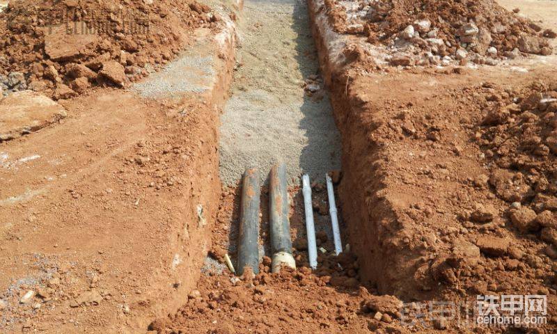

先来看排水吧,所有管道中只有排水需要坡度,所以施工中排水优先考虑,这里排水大部分在绿化带里没有太大的承重压力,所以大部分都用的是波纹管,这种管件重量轻安装方便快捷,且内壁光滑便于流水,用在不需要过车的地方还是不错的。
管沟挖好后,管子放好就可以回填了,回填的时候先挖点碎土从管子上方轻轻撒下,管子稳定后就可以随意填了,切不可一开始就从一侧往里推,那样由于土的冲击会把管子推到一边的。
土填上后可以轻轻压一下,不能使劲拍哦。

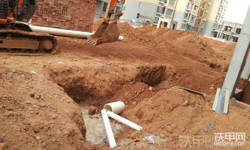

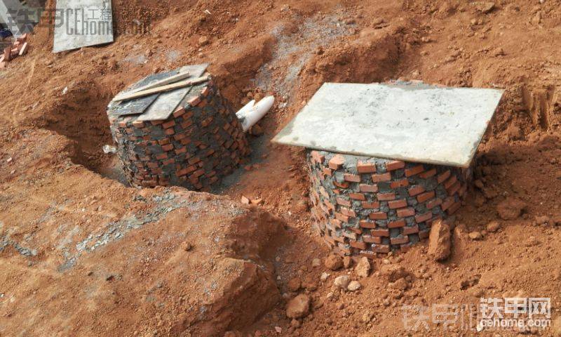

到检查井的地方要多留点啊,填过了砌井的师傅还要往出弄,
井也太多了,一个挨一个
等井砌好后再把井周围填一下,同样要先用一些碎土轻轻的倒在有管子的地方,

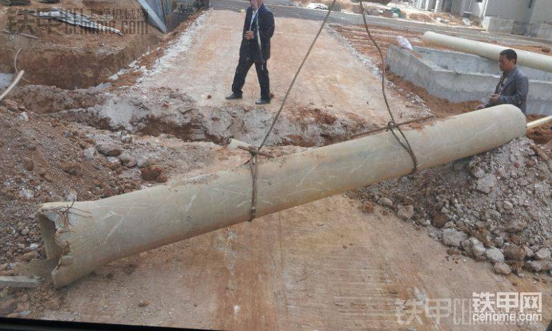

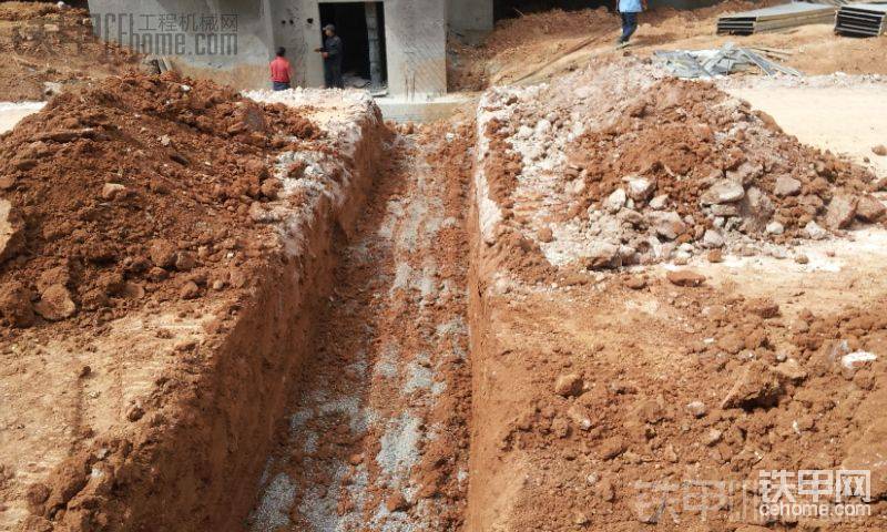

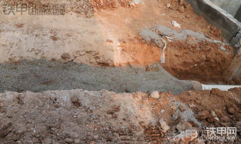

这是个过路的地方,路基已经做过白灰土了,挖的时候要把白灰土单独放一边,回填的时候还把白灰土填在上面。

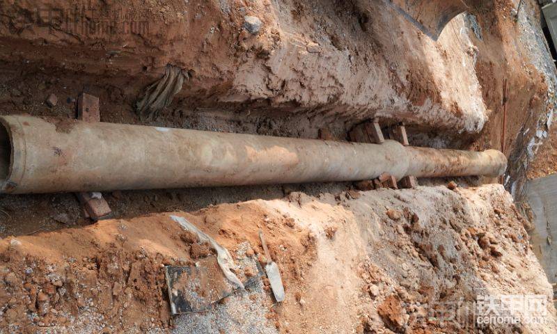

这里可不能用波纹管了,我去吊一些水泥管,吊着管子走路的时候,靠在推土板上,管子就不会来回摆动了。
到地方了,这个管子绝对耐压,是原来的自来水改线后留下的,里面的钢筋很足的。

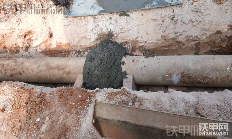

一个路口用两个正好
接口处用水泥包一下
管子周围用碎石子填一下就可以回填了

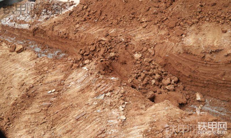

回填时靠上面的二三十公分用白灰土夯实,多余的土平到路边就行了。

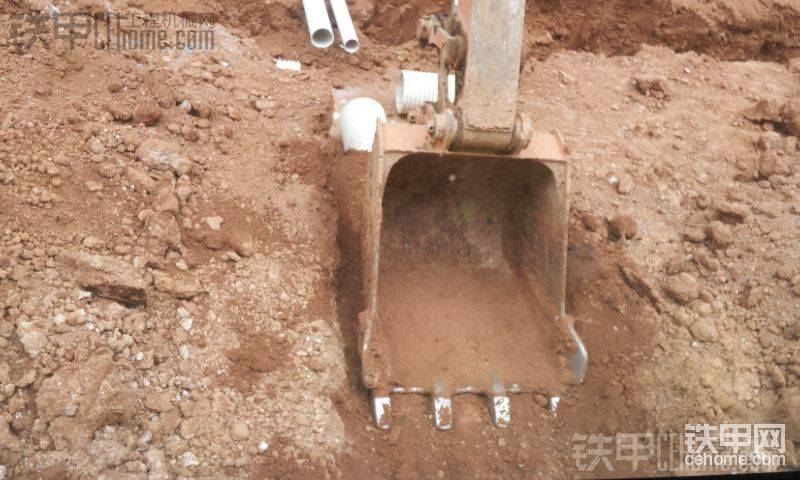

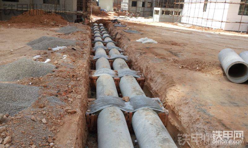

这一段是主管道,由于覆盖层太薄,埋不下粗管子,所以用双排细点的管子。
这一道是暖气和供水,到前面的排水管处就会翻到排水上面。

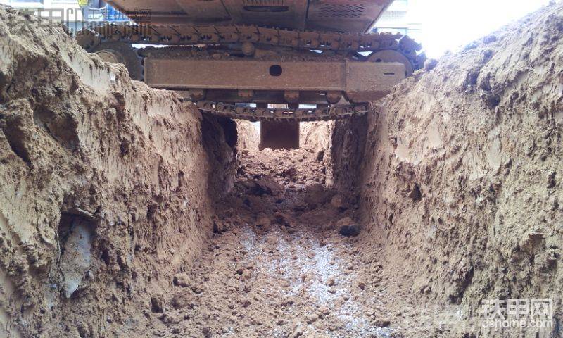

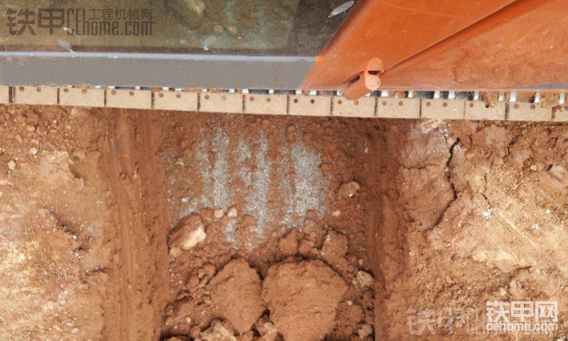

由于现场环境原因要从两端往中间挖,最后就剩这么一段,不能留给工人挖吧,都嫌累不愿意干这种活。
把履带横跨在挖过的地方就可以轻松的把这一段挖了
特意跳到沟里拍了张特写
最后从侧面把剩的一点虚土掏一下就好了

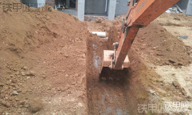

回填的时候过路的地方填了碎石子后再填土,上面还是用白灰土,其他地方直接用土填,这种管回填时不用怕土块会把管子砸坏哦。

如果地面是平的,根据铲斗在沟里的位置,如果地面不平那就要靠其他参照物和自己的眼力了,或用仪器。
