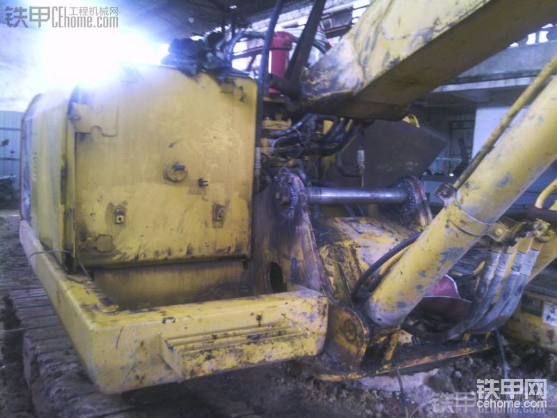

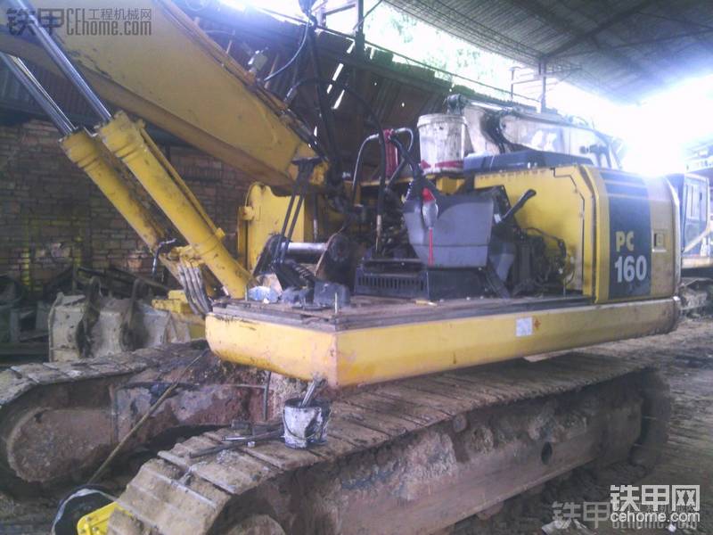

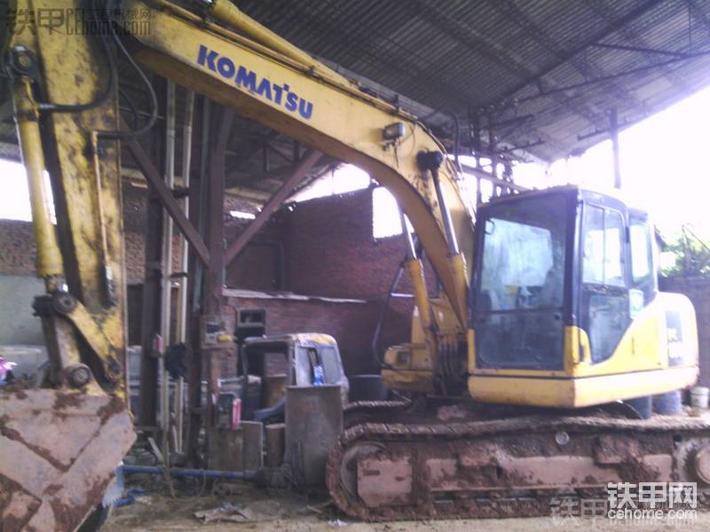

这台机今年是我表哥在开,当时要去修理厂维修。
当时在修理厂等待维修中。

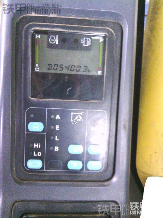

才5400小时,而打炮头也就1500小时吧。

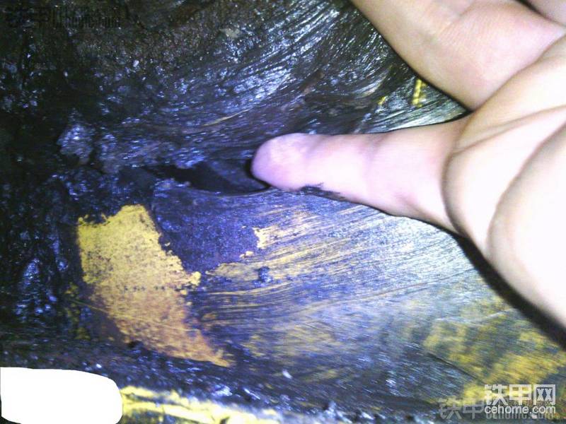

这个间隙都有两厘米了。
我手指轻松能放进去。
呵呵,今年我表哥开这台机都不敢太用力了,生怕用力了把这插销孔搞裂,还好现在也过来维修了。但这是什么原因造成的呢,因为这机座所用的钢质更软,但插销用的钢质更硬,而大臂一震动,这插销就把机座孔吃掉,特别是打炮头吃的更快。所以在我们这周围合资小松机都是在5000小时外都要修复这个插销孔。

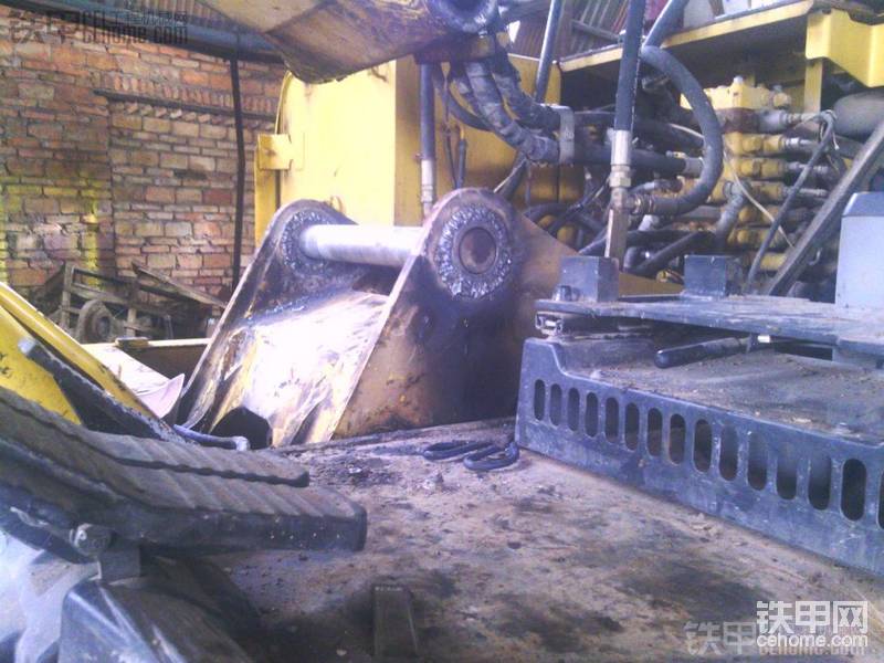

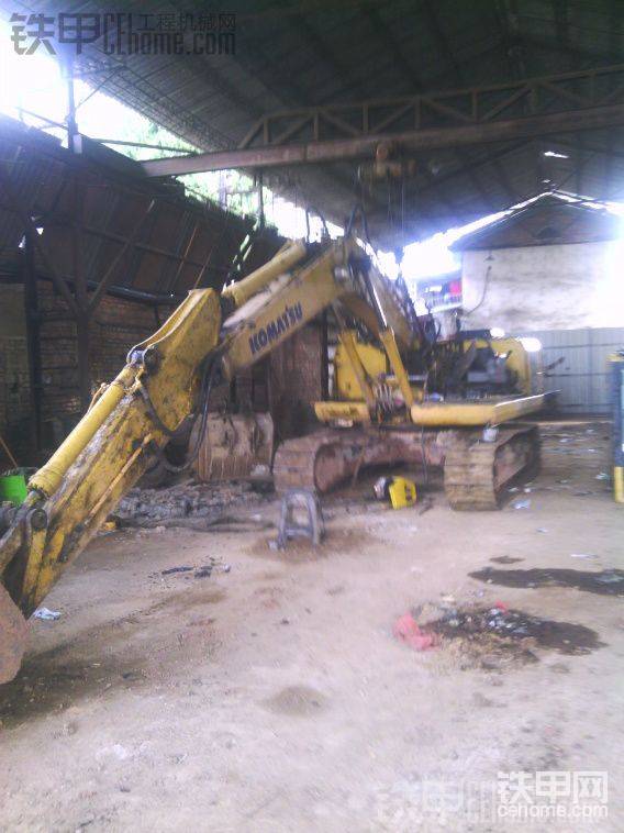

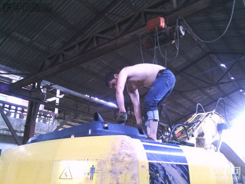

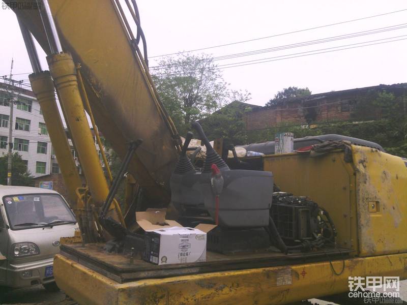

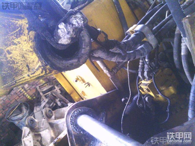

修复前得先吊驾驶室,图中大臂上面有龙门架吊住。如果没有东西吊的朋友们,不要像图中这样放大臂,因为不安全。而我有个朋友在前两个月当时也是这样放大臂修这个,但没想到大臂滑了下来,大臂压到他了,造成身上几次骨折,人也是下半身瘫痪,而他才20来岁,下半生怎么过吖,真是可惜了。最好把小臂收到90度角再放大臂拆插销,这样大臂不会往前滑。

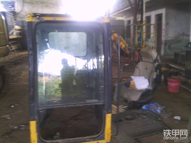

当时这个驾驶室是我们拆的,当时叫小松售后过来拆要1000元,真的坑爹,不就是几个电线和镙丝嘛,有这么难吗,还是自己搞定。

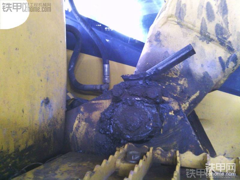

在焊前,先把焊接点下方的油管和电路保护好,到时别被焊渣烧着了,最好叫个人帮忙看着焊,顺便打一桶水放在机上预防。要把原来的插销孔用氧气割大点。割的时候,要看你的钢圈套多大才割多大。
但这个插销还是用原来的,也没磨损,没必要换。

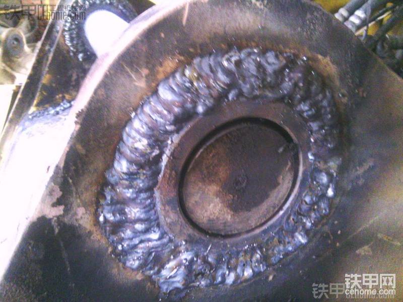

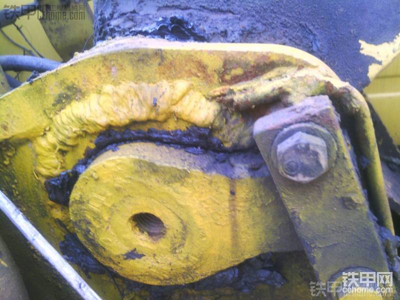

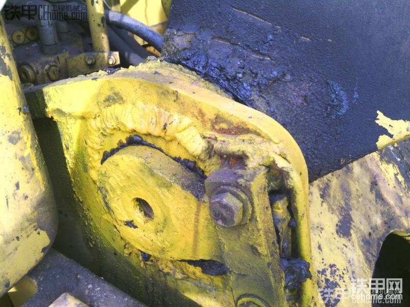

这是从新用钢圈套焊上去的,当时是叫人家用好点钢材车床加工的钢圈套。
焊的时候,一定要用插销穿进再焊,不然焊好中心点对不上。焊时一定里外都得焊好,不然以后照样开裂。
有条件,最好把这大臂吊住更安全,一般现在上几千小时的机子的大臂油缸会内漏

焊好之后,一定记得里面焊口要用打磨机磨平,不然大臂放不进去。

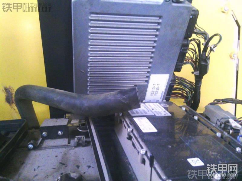

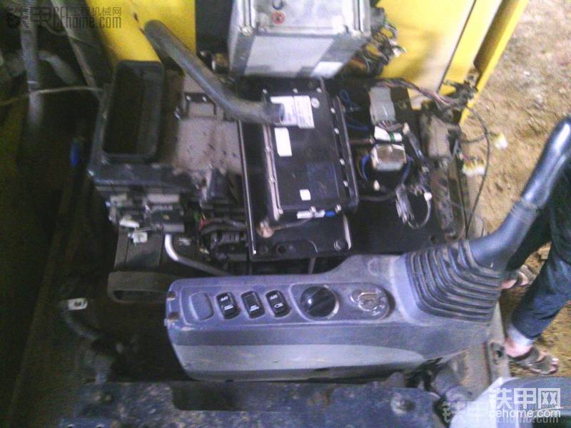

这就是传说中的电脑板。
右操纵扞也得拆,这样更好做事。别看把这机拆这样,其实一样还能起动。

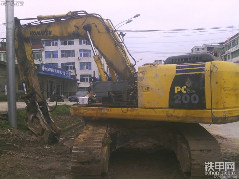

图中这台200机就是我开的160。当初也是在这个修理厂修复插销孔。
后面里面有机子要开出来,所以我把它开到马路上让位。
当时也是干了6000小时过来修复,修复方法跟上面130机方法一样。
修复好的结果。
焊好后,建议从新喷漆防生锈。

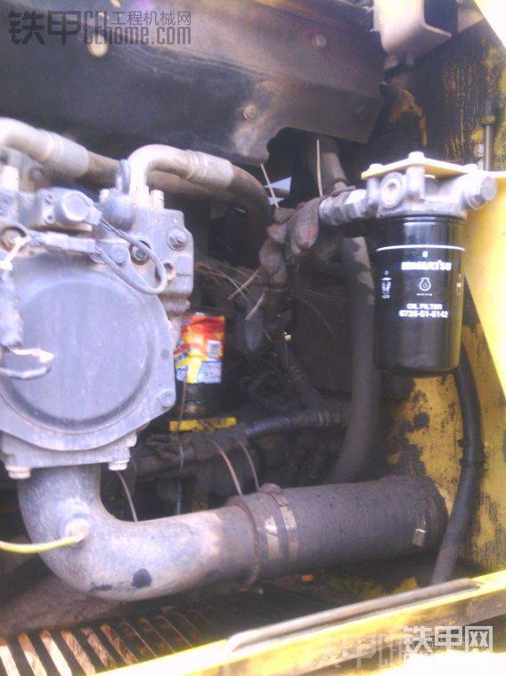

这滤芯机油管也是小松通病吧。
这质量,旋转镙丝直接断了一半在里面,看镙丝断面生锈的情况,可能在厂里生产打紧时打断的。
