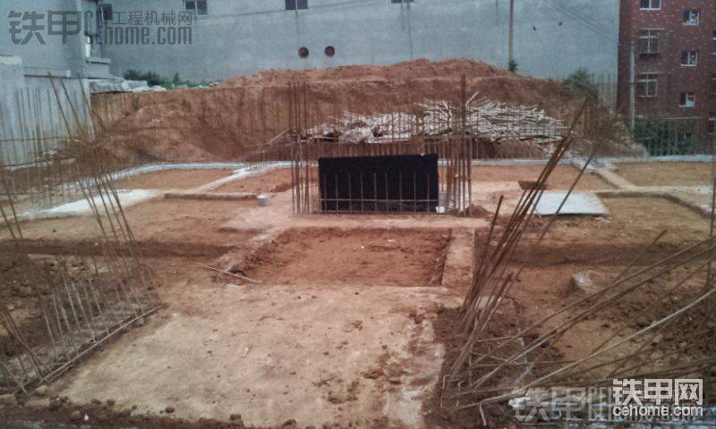

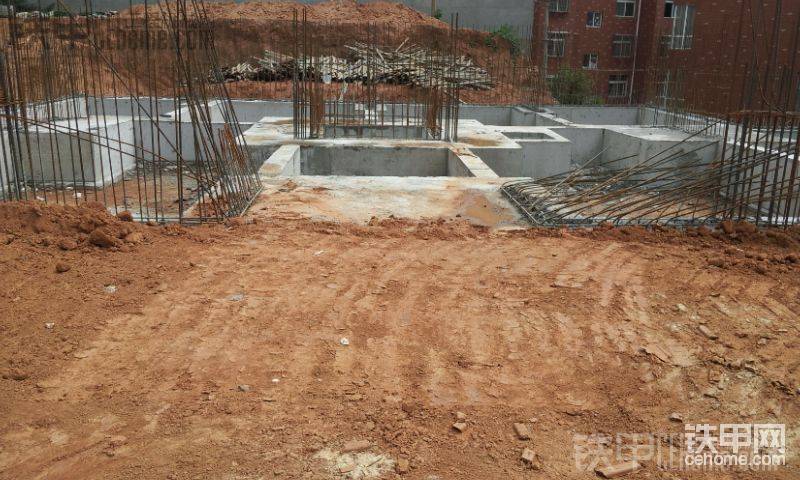

今天做了个回填基础的的活,和大家唠唠,这个活其实技术含量并不高,主要是合理安排工作方式。

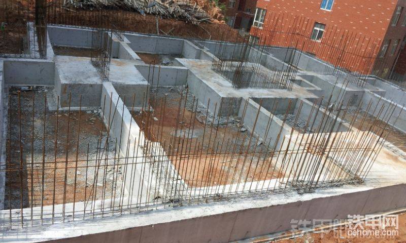

先来看张整体图吧,就是这个基础,大概有一米深,要求分层夯实,填到地梁下十公分,计划三到四层填好。

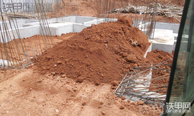

入口只有一个,挖掘机刚好能进,汽车货箱会稍微刮点钢筋,再加上考虑挖掘机旋转问题,就把钢筋压弯了,干这类活要注意钢筋,把屁屁刮花了就不好了。

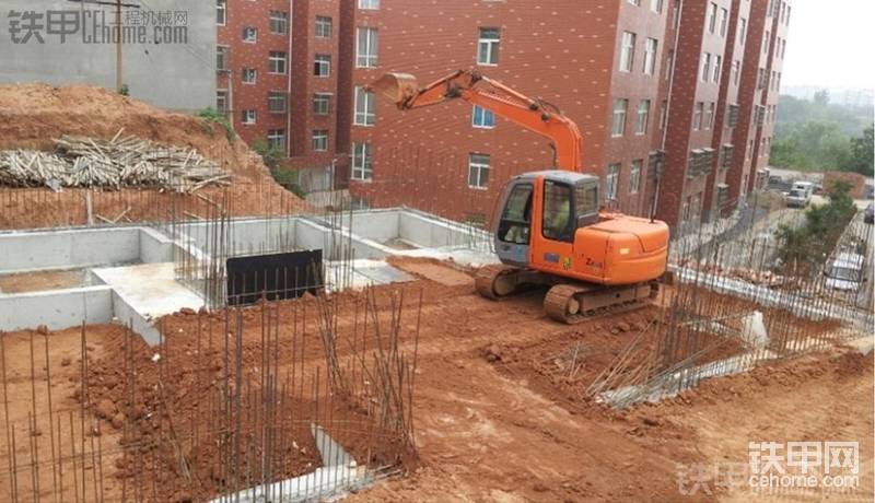

汽车把土拉来了,开工,先把进口处和地梁垫平夯实,好让汽车往里进。
入口路垫好了,下面先把正对着的这个小坑填好,

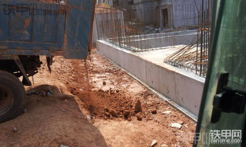

一车土就满满的了,但这样不行的,要求要分层夯实的,
所以把土往两边的大格里翻一些,剩下的夯实,然后挖掘机退出让汽车再卸一车,还要把土往两边翻一些······

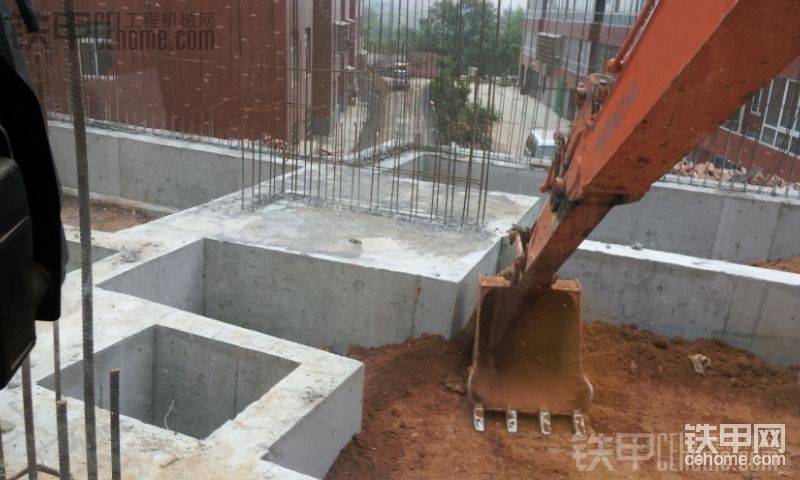

以此类推直到把这个坑填平,注意,前面那个钢筋围着的空格和它右边的那个小格不填,它们是电梯井和积水坑,为了防止里面掉土,用木板当一下。

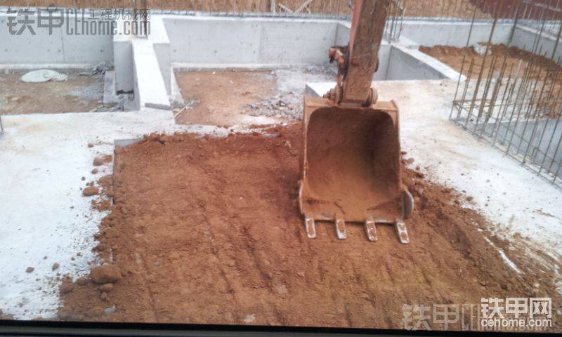

接着挖掘机站在这个填平的位置把两边大坑里的土摊平夯实,
由于入口两边有钢筋汽车不能转弯,所以两边的大坑还得靠汽车把土卸在这里挖掘机往两边翻,直到填平,只要是挖掘机需要过的地方都要把地梁填平甚至高些,避免挖掘机压在地梁上,会把地梁边角压烂,再者对链板也不好。

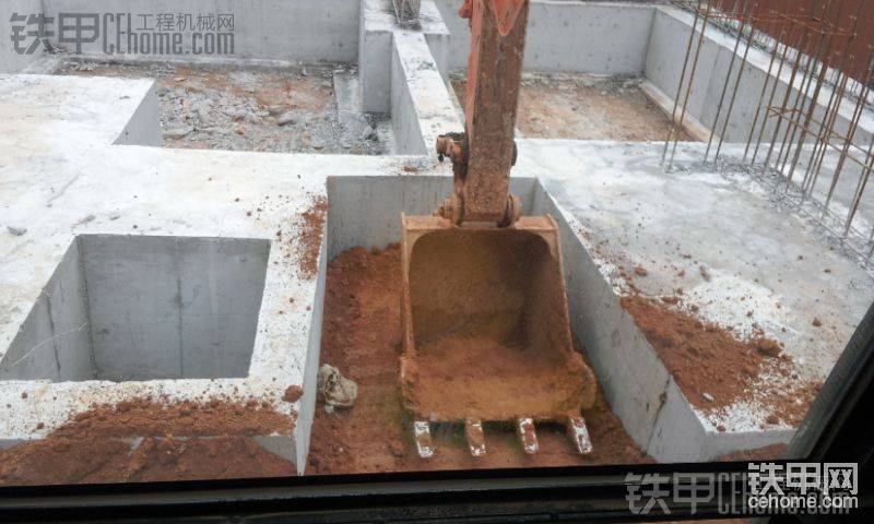

这个大坑面积比较大,这个拐角够不着,等一下这边填平过去了再填这个小拐角。
这个大坑马上就要平了
大面积填平走近后再把这个拐角的小坑夯实填平,虽然是个小坑,也要夯实,别偷懒啊,

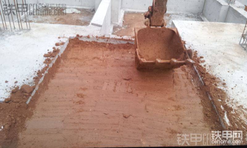

不需要再过车的地方虚土和地梁填平,然后夯实基本就到位了。

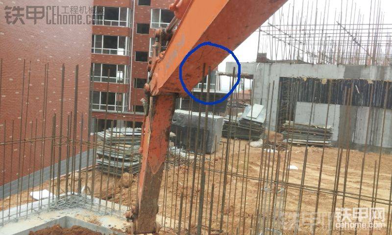

夯的时候有些地方钢筋会扎到大臂,要注意啊,我的大臂就被扎花了。

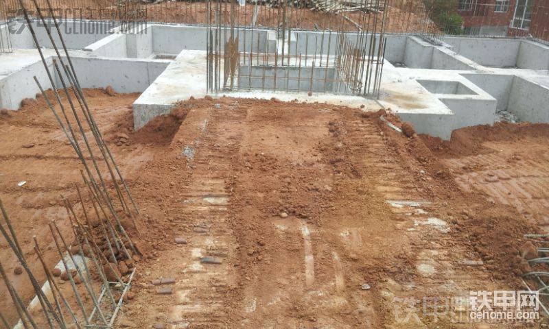

最后退着把填的高的地方再挖一下,挖到地梁下十公分处。
终于完工了,最后又挖了两条很浅的墙基础。
      这个活有点类似前几天小跃干的那个回填的活,不同的是这个要分层夯实,而且最后要比地梁低十公分,并且只有一条进出口,钢筋也比较多、比较高,70机干刚好,再大点的在里面施展不开。
       小结:虽然要求回填比地梁低十公分,但由于从外往里翻土且只有一个口 ,所以挖掘机走的地方要先和地梁填平,最后再退着挖掉,挖掘机要选好路径,尽量走最短的路把活干完,当然还要注意钢筋哦。
