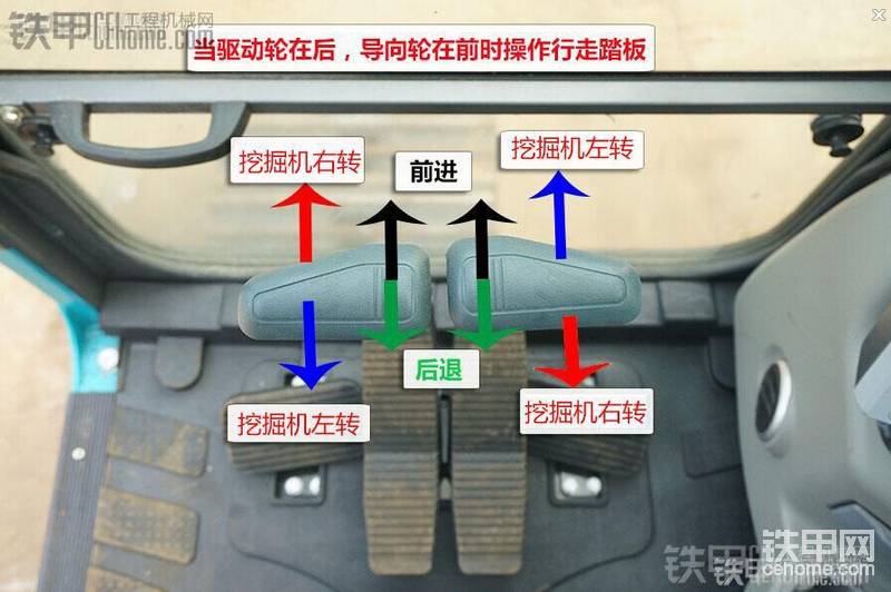

挖掘机行走操作示意图下面大家可以在脑海中有个挖掘机的模型,想象将挖掘机摆正,驱动轮在驾驶室后侧,左踏板往前推,挖掘机右转;右踏板前推,挖掘机左转。两个踏板同时前推或后拉,则控制挖掘机的前进或后退。但是在实际的作业中,需要将行走踏板及操作手柄的动作融汇贯通,比如常说的如何“过电线”,“上拖车”等等操作中都会用到。小徐在以后的操作文章中将会讲解。座椅调节及安全带的使用在日常的工作中,调节好座椅再进行作业,能一定程度缓解驾驶员的疲惫感。一般挖掘机的座椅都是悬浮式的真空座椅,何谓真空座椅?在座椅下方有一个的调节阀,可根据驾驶员体重调节座椅缓冲的真空压力。[img=550,0]https://img5.cehome.com/140819/caf3bb2a3e3f17e8f0245f8710009445_1.jpg[/img]挖掘机座椅调节示意图可以通过座椅下方的调节把手,调节座椅靠背的高低、倾斜。挖掘机座椅的安全带系法同汽车一样,将安全带拉出从驾驶员胸口前方穿过,并将挂钩插入锁扣。[img=550,0]https://img5.cehome.com/140819/b355c98804e3dbbfd9ef2792f487ca46_1.jpg[/img]安全带锁扣挖掘机座椅上虽然设有安全带,但是却形同虚设,小黑至今没有见过挖掘机驾驶员作业是系安全带,或许是因为挖掘机的速度没有汽车快而不系安全带;或许是因为遇到紧急情况,驾驶员不便于逃脱而不系安全带;试想真的是这样么?挖掘机的安全事故也时有发生,系了安全带跟没有系安全带是否结果也会不一样?在此小黑还是希望大家能够清楚的认识到安全带的重要性,并在作业中培养自己的安全意识。[img=550,0]https://img5.cehome.com/140819/0848754b989a23ea325e2e82d5d1c932_1.jpg[/img]汽车内安全带的重要性小黑以前开挖掘机在坡道干活,一只脚是蹬在玻璃上保持平衡的,你们也是这样么?这样真安全吗?其他开关此外还有其他开关,如空调面板和收音机面板上的开关、雨刷机喷水开关、灯具开关等等。[img=550,0]https://img5.cehome.com/140819/8921405d0cf244b9875b3b2f0f53f302_1.jpg[/img]挖掘机左操控台空调及收音机的设置一定程度上提升了驾驶感受,原来挖掘机也可以“高大上”的。[img=550,0]https://img5.cehome.com/140819/094d235395f0fbb44d9dcb80f577c4fb_1.jpg[/img]挖掘机右操控台雨刷开关及照明开关在雨天和夜晚作业缺一不可,另外在夜晚还有备用的车顶灯开关。[img=550,0]https://img5.cehome.com/140819/26e8667cf7c68e4d43fb3df60b13d69e_1.jpg[/img]挖掘机车顶灯开关这些开关的操作及认识对于有经验的老师傅来说一看便知,但是也应当适当顾忌新手以及想对挖掘机有所了解的朋友。当然各位可能会想挖掘机的开关不只这些吧,应该还有推土板和破碎锤,那么在下期的文章里,小黑将会根据自己的经验来聊一聊推土板和破碎锤的操作。同时也欢迎各位在留言板参与讨论,并留下您宝贵的建议,您的支持就是小黑前进的动力。继续阅读:铁甲小黑说挖机操作(一)开工前的准备
