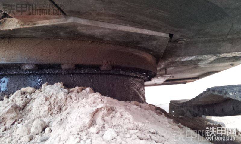

大家好,今天回到主业挖掘机上,说一下回转减速机的问题。2012年接手别人的一台日立120,接手的时候两年1860个小时(小时准确,从日立公司可以查到).当时就发现减速机油尺口有乳白色糊状的东西流出来,以为是齿轮油里进水了,通过换油好了一段时间,当时是冬季,里面的油太稠放不出来,还写过一个帖子说换油经过。后来天气渐热,气温升高后就开始漏齿轮油了。
刚开始每天加不到半升,后来将近要加一升,只好考虑换油封了。由于没有油封型号所以买不来油封,拆开看过型号再发油封吧,又怕耽误干活,最后咬咬牙让售后来换。

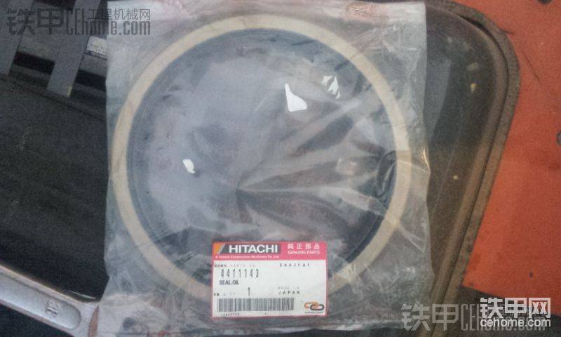

第一次买的原装油封,1650个大洋啊
总共花了两千大洋,哎!就当交学费了,

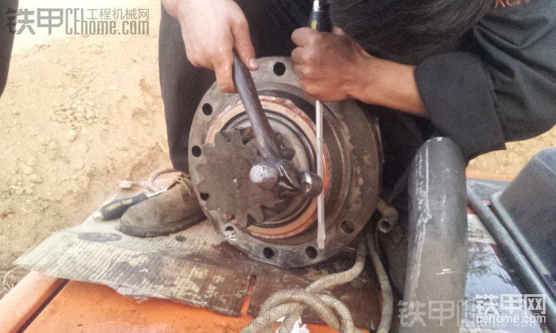

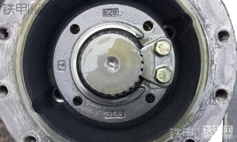

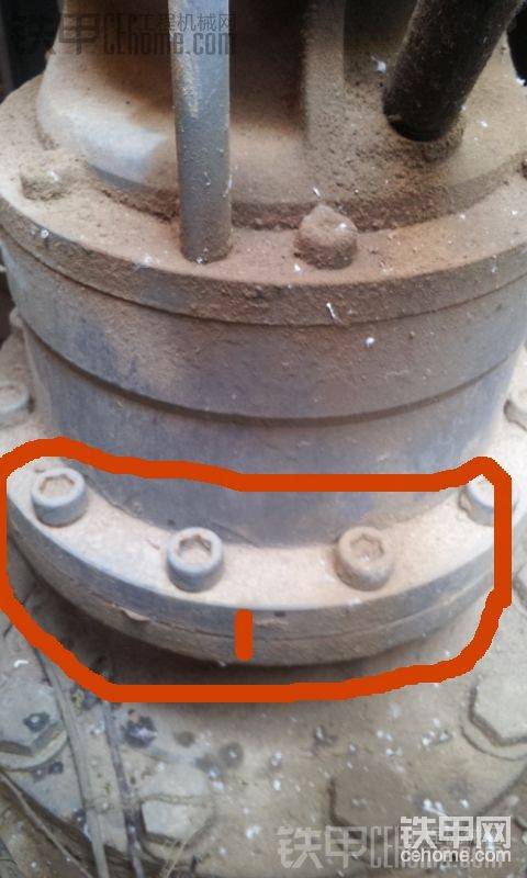

其实油封很好换,把减速机拆掉后直接把旧油封打掉新油封装上就行了,旁边的豁子就是为拆油封准备的,黄色的圆圈就是油封。
装新油封时一定要注意把油封平着往里打,最好在油封外面涂一点密封胶,防止漏油。

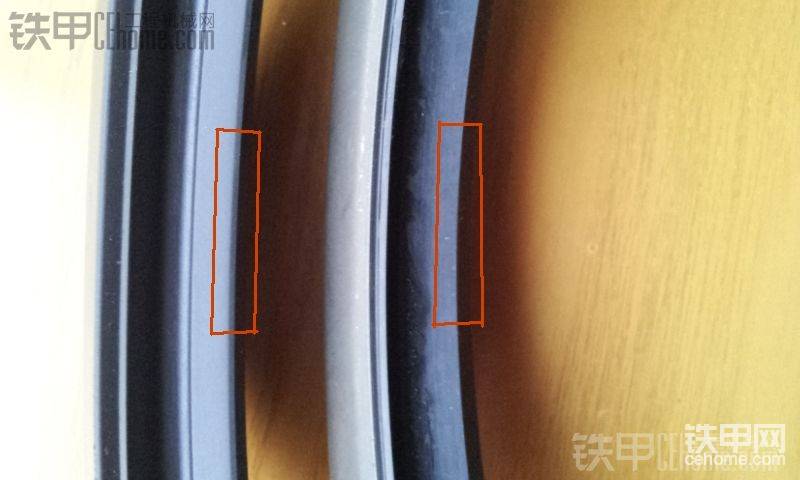

第一次换下的油封和新油封比较,棱角的地方明显被磨成一个小平面了。

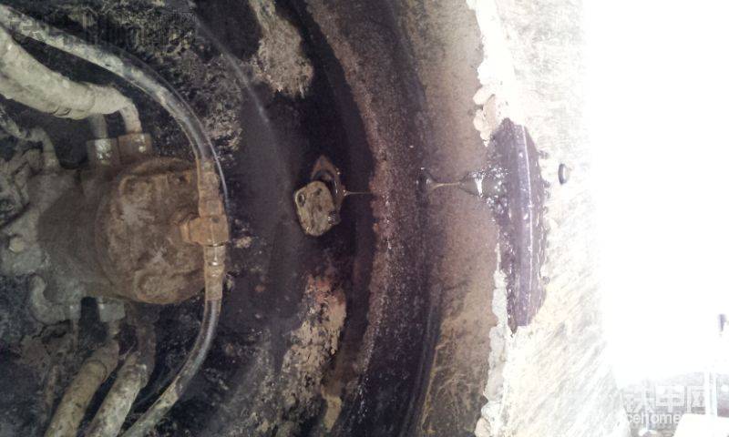

下面的放油口打开放油,黄油都被齿轮油稀释了。

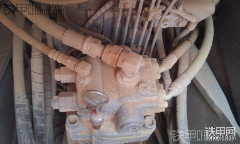

这几根油管还是比较好记的,不用做记号。

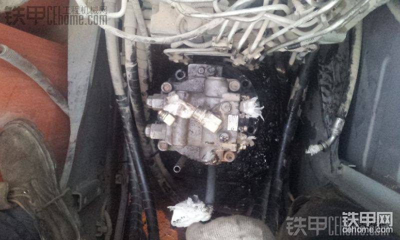

主要是注意干净,把拆掉的管头都用卫生纸堵上,避免装卸时里面进脏东西污染液压系统。减速机壳和回转马达一块拿下来。
解体时要注意在接口处做记号,安装的时候按记号装,如果装偏,哪怕是偏一个螺丝,要么后面的齿轮油放油口对不住,要么液压管角度不对,装不上,还要返工。

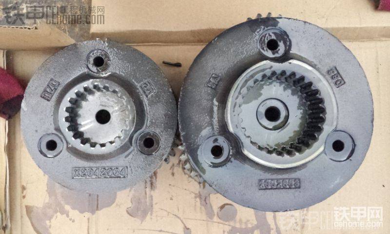

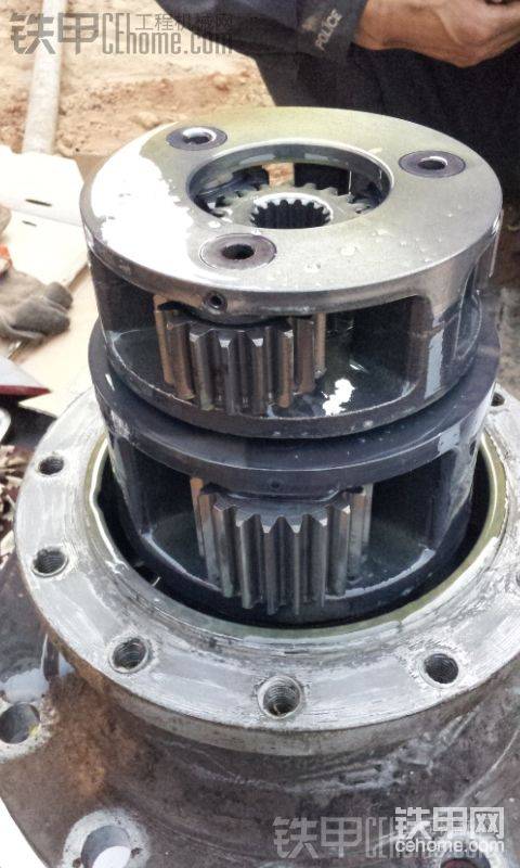

拿下一级、二级齿轮后发现问题了,

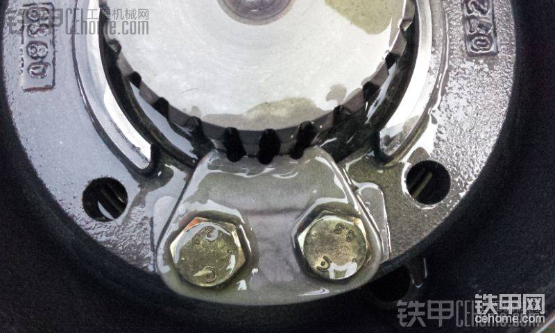

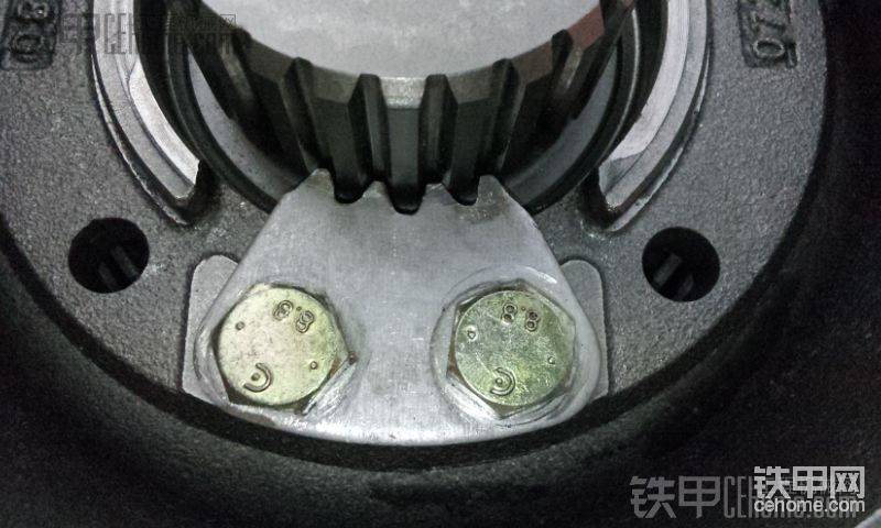

原来是压轴承的螺母的锁片上的齿磨短了,导致螺母松了,轴承往上退了,轴就出现间隙导致漏油的,发现问题就好办了。

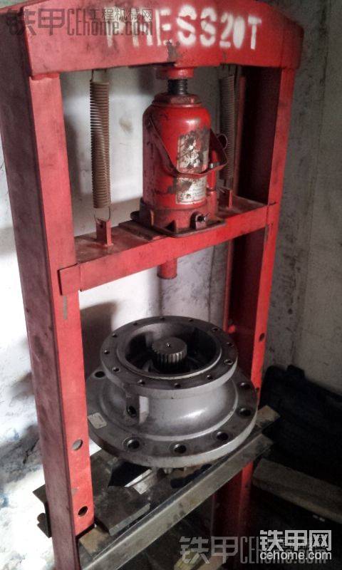

顺便找个压力机把轴承压出来检查一下,全面检查一下更放心。
轴承杠杠地,没有问题。

把锁片上的齿用砂轮加深一些,磨的时候要不断在齿轮上试试,要能对住齿,由于齿轮磨短了还要把两个螺丝孔往外扩一些,,这样才能使锁片往里进一点,使锁片上的齿卡住轴上的齿槽。锁片修复完毕,一切按原位装上就行了,记得接触面上涂点密封胶防止渗漏,安装完毕试车没问题。这次只花了二三百,现在已经用一年了,没啥问题,还不错。    总结:遇到问题要多看、多学、多研究,分析问题原因,没把握的还是要找师傅做的,不太复杂的见过一次就可以自己动手了,做的时候要细心,对拆开的部件全面、仔细检查,确定故障原因。
