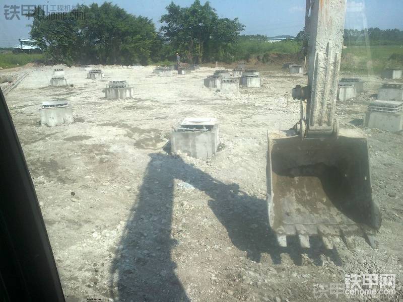

工地是上次蛛蜘网回填的那个工地,那次填平地梁,工人倒好柱头了这次就整块地平整倒混凝土硬化了,面积一千多个平方,要求平出一个斜面,而且是北往南斜,东往西斜,不是平的,好泄水,当然大面积平整是需要打平水的,不管找平面也好平带小坡度的也好,打了平水才能更精准的挖出来,把误差降到最低,而且平水钢筋打得越多就越好干,我这次开挖打的密度是8米一个平水点,其实5米一个最好,最容易操控掌握精度。本贴献给找平不好的甲友们,看完我保证你会觉得找平都不是个事。(本贴方法只是适用于打平水点场地平整)
带有坡度的场地,我个人喜欢从高的水平点往低的水平点挖,觉得这样容易控制坡度。刚好渣子堆在高水平点那边,一大堆的,先把它甩进场地里面来,注意别把平水杆给埋了,不然一会坡度挖不出来,施工叼飞到天上去了,哈哈。还是那句,甩土时不要经过柱子上方,让人家工人舒服一点,对自己也是没有坏处的。
水沟这边是高水平点,看好水平点的高度先平一小块面出来,作为这一小块的平水标准面,(因为是带坡度的,所以只能平一小块,平得多了也就没坡度了)这不是什么难事对不对,会开点挖机就能搞得出来是吧,别急,慢慢看完我的帖,你会发现方法用对了,就算再新的新手也能干得好。找好了这个点的面,然后再扩大扩宽它,1000平你平不好,这次只要你平好4个平方你能做到的是吧,平好这点这个步骤就可以了,多出来的土就甩它到后面去,挖机随便你怎么停,不要太倾就可以了,但是要停稳,别的师傅都说机要停平,我觉得让一个新手在乱起八遭的场地里停平停好挖机,那简直就是扯淡,等停好我活斗干完了。

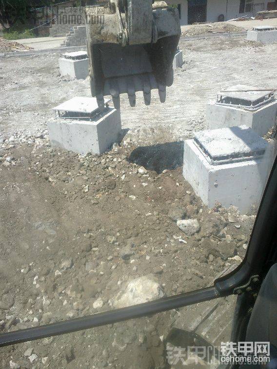

挖出个大概来以后,把斗放平准备刮它,从低处的平好的那个小面往高处的那个面刮,把多出来的土挖走,用旋转来把两个小面连成一个大面,能很容易的看出高低,这也很简单是吧,不要有很高的操作能力都能轻松的完成这个步骤,连成大面以后就以这个面为标准继续的扩展下去,一千一万平方你一样能做出来是吧,后续的平整挖掘都是以此类推,不知道你明白了么。当然,刮好以后要以斗挨着一斗拍实。看,效果马上就出来了,上下3公分误差,你也可以。

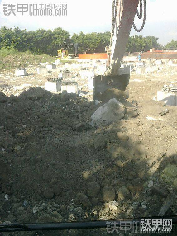

大石头全部埋掉,找平最恨的就是这些大家伙了,所以看到有石头没第二句,直接埋了。

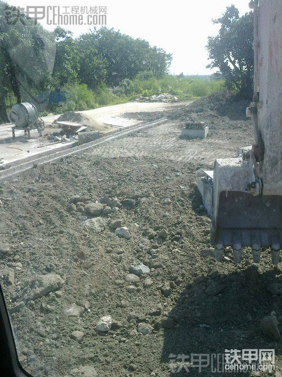

依照上面的方法,沿着第一排平水点先搞好一边,再搞另一边,剩下中间直接一刮,多土挖走,接着拍实搞定。
柱子间的要细心点动作放慢点耙平,拍实,石块尽量别放柱子或者围墙旁,那样斗子不好压实。

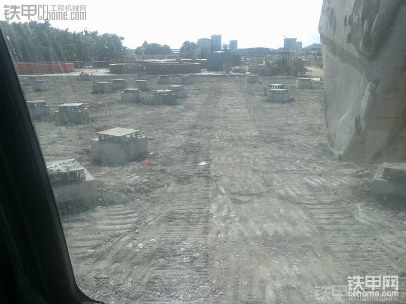

这块场地我分为两部分来做,这是修好了一半了的效果图。
另外一边方法一样,轻松搞定。平这场地之前,因为这工地以前的场地不是我平的,他们看过别人平,都说要两天,施工说8个钟搞不定,但是今天就算加班也压搞定,我8:30开的工,中午休息半小时吃饭我说:下午4点可以完成。个个都不信,我也没反驳,然后下午4点没到我就全部完工了,方法用对了,效率高出一倍不是不可能。

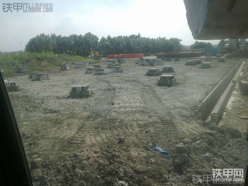

这是平好的图片了,
平好的图,场地大了点,我绕着圈圈拍照呢,只为了支持铁甲。
绕了半天找了个好角度了,
没压路机压的好,但是绝对别人没话说。
