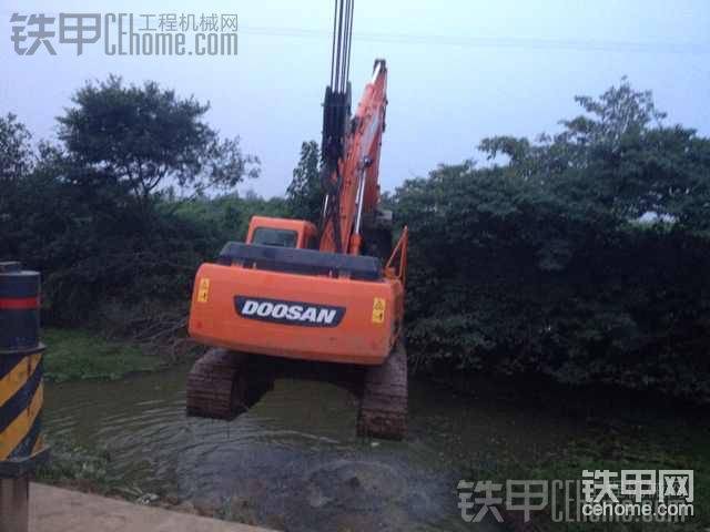

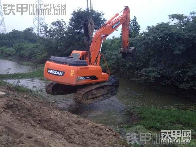

日立200以上的大臂后面有吊孔驾驶室边上,吊装时二臂和斗绻起放到地平就可以
316770090
2014-08-18
。 不知道你的车车是多大的? 我的小住友-1是掉的大臂油缸那块
四川小陈
2014-08-18

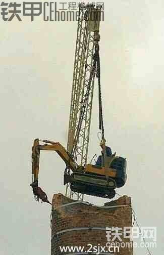

小挖机是吊推土板和大臂,有示意图啊
小挖很忙.
2014-08-18
参考下这个帖子 这是往楼上吊 应该差不多! 这样起吊挖机拆除作业是否安全?? http://bbs.cehome.com/thread-170729-1-1.html
