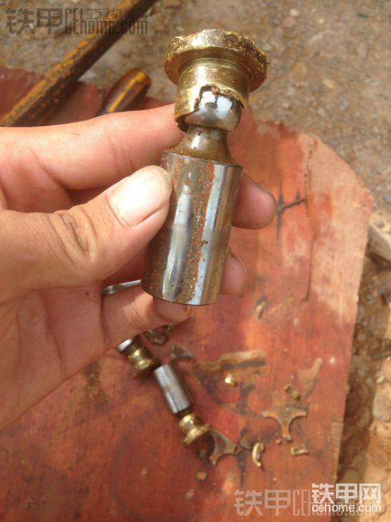

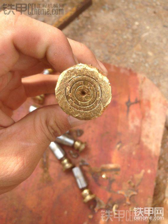

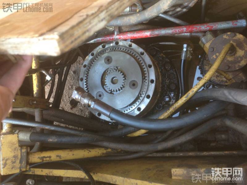

转盘泵这会惨了
和尚也叼嗨
2018-03-11
要换泵胆,珠仔,其他不用换啊
02552768012
2014-08-23
卡特320B的吧,还会坏的
张师傅你好
2014-08-22
总承不用换 上面那个马达换了吧
721172629
2014-08-21
够狠的啊!
法克鱿
2014-08-18
磨损不小哦,看来要清洗液压油箱了
木木小青年
2014-08-18
你们对回旋马达做了什么
157****8617
2014-08-17
看液压油箱里有什么吧!绝对有好东西。发配阀也有呵呵你懂得
挖钱咯
2014-08-17
老板没把女儿介绍给司机啊 !!!!!!!!!!!!!!
最美的时光
2014-08-17
高手回复(0)
kou1993
2014-08-17
这个磨损一点感觉都不一样吧, 怎么会全碎了...
