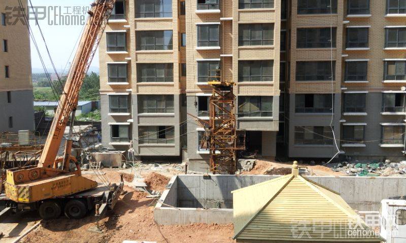

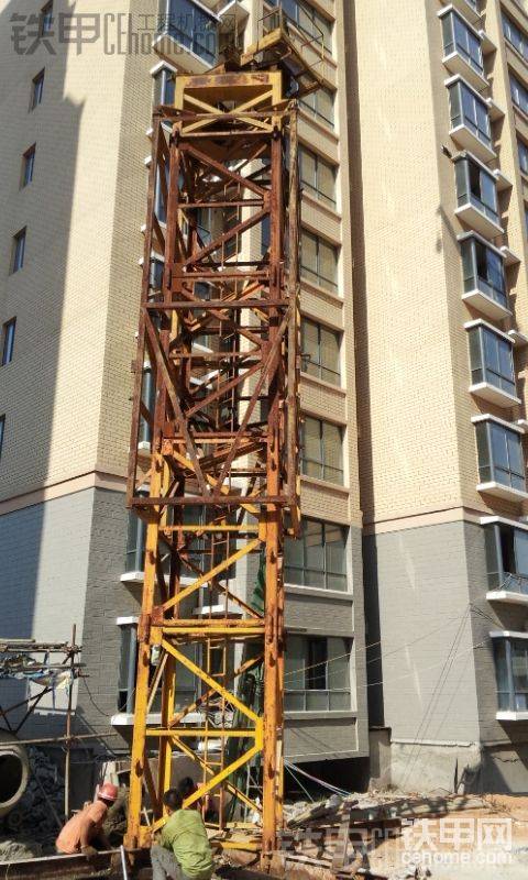

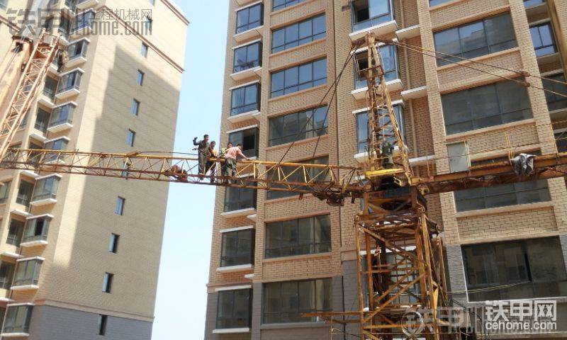

塔吊先通过升降架自己把自己落下来。每次由升降油缸支撑从中间拆掉一节标准节,
从升降架的标准节出口送出由塔吊自己把标准节放到地面上,升降架这个面专门留了个大口,中间没有连接,专为标准节留的进出口。

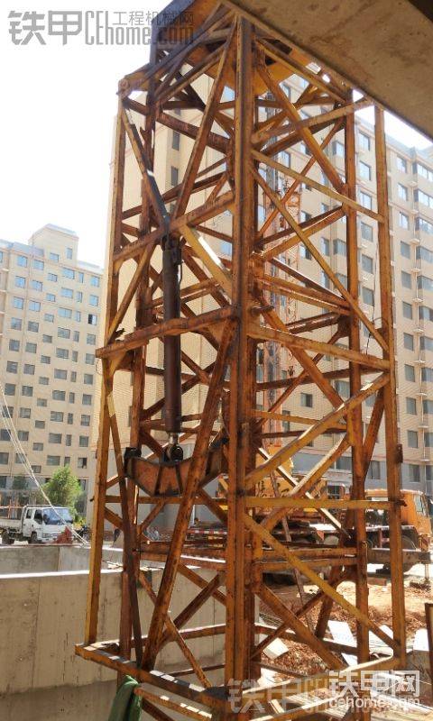

升降架周围的护栏拆掉后,升降油缸看的就比较清楚了,这是后面的照片,先拿过来看一下。
拆的时候升降油缸处于伸开状态,支在下面一节的专用支点上(每个标准节上都有专用的支点),拆掉一节后油缸收回塔吊就往下落一节,然后油缸换到下一节的支点上,就这样一节一节的把塔吊落下来。落到底后,吊车上场,

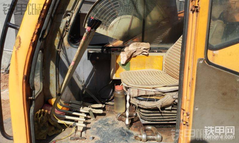

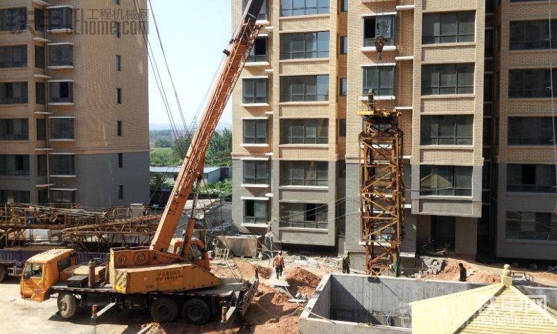

先看一下本次作业的吊车,长江25吨吊,据司机说车龄并不大,因为出过事故所以看起来有些沧桑,不过拆这个塔吊还是游刃有余的。

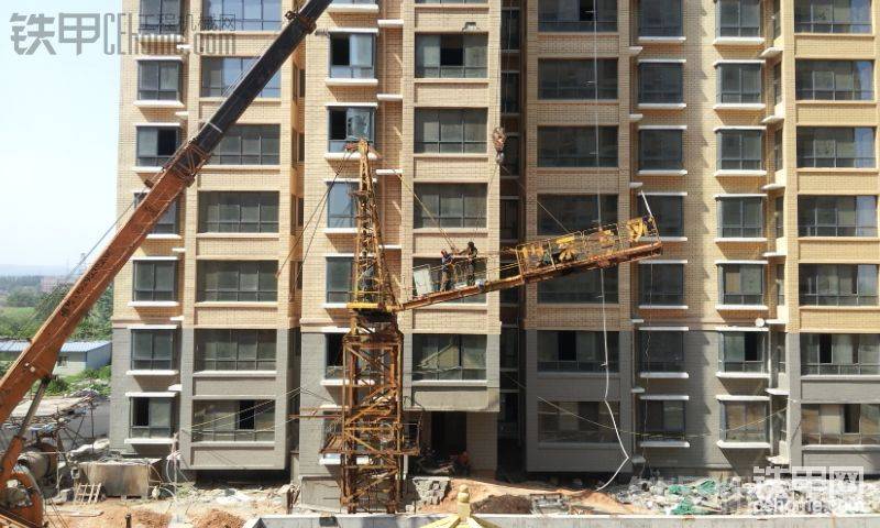

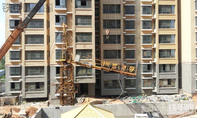

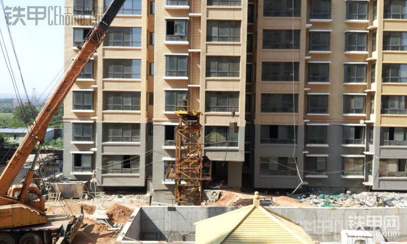

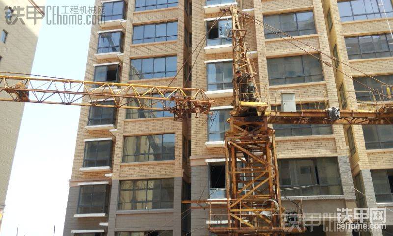

先把配重卸下,不能一次把配重卸完,要留一两块和前臂保持平衡,接下来就要卸前臂了,

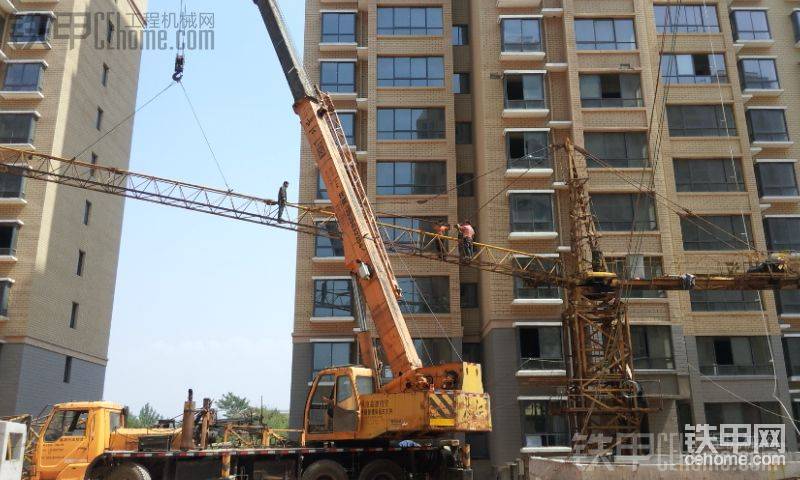

吊车把前臂往上抬使前臂的拉杆完全松弛,松弛的拉杆用铁丝固定在前臂上。

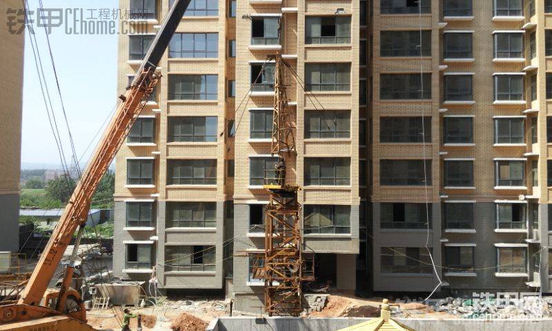

继续往上抬,直到能把拉杆拆开。

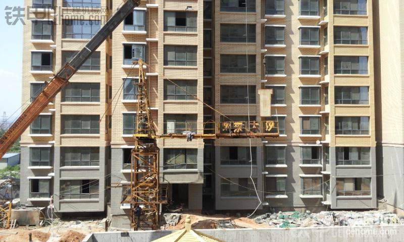

从靠近塔身的拉杆接头处拆开,前面的拉杆直接用铁丝固定在前臂上,

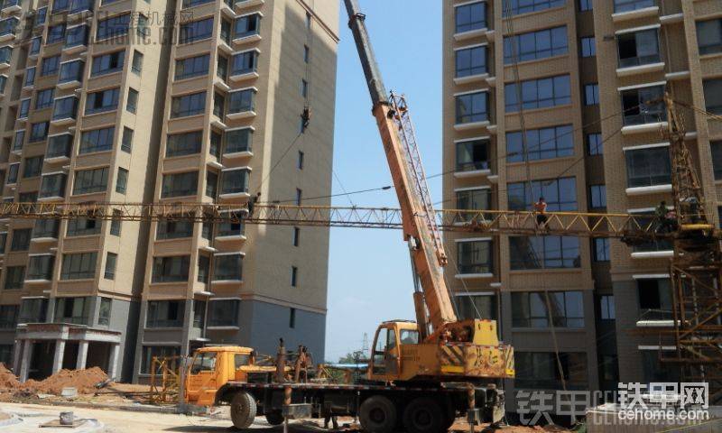

然后就是拆前臂主销了,
前臂分离,
安全落地,
注意:整个过程中前端有一根控制绳索由人员拉着,防止销子拆掉后前臂晃动,打到周围物体。

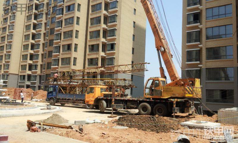

前臂拆解装车。

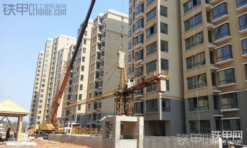

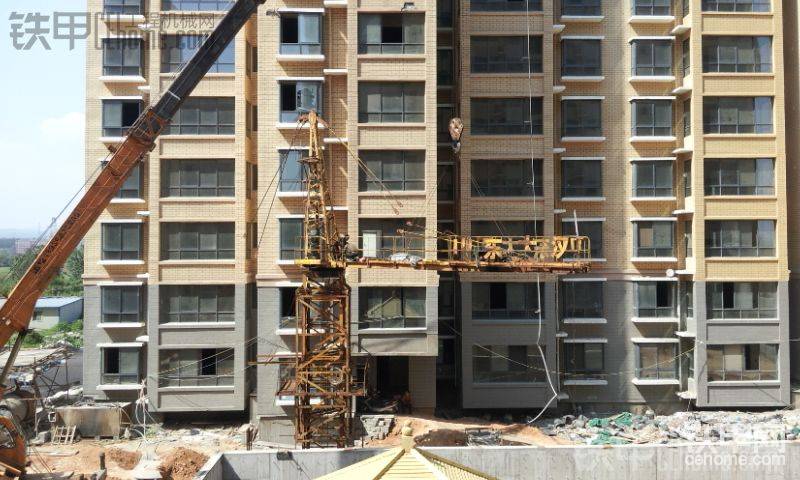

前臂拆掉后就可以把配重都吊下来,准备拆配重臂,
和前臂一样,把配重臂往上抬,
先拆拉杆,再拆销子,
配重臂分离了

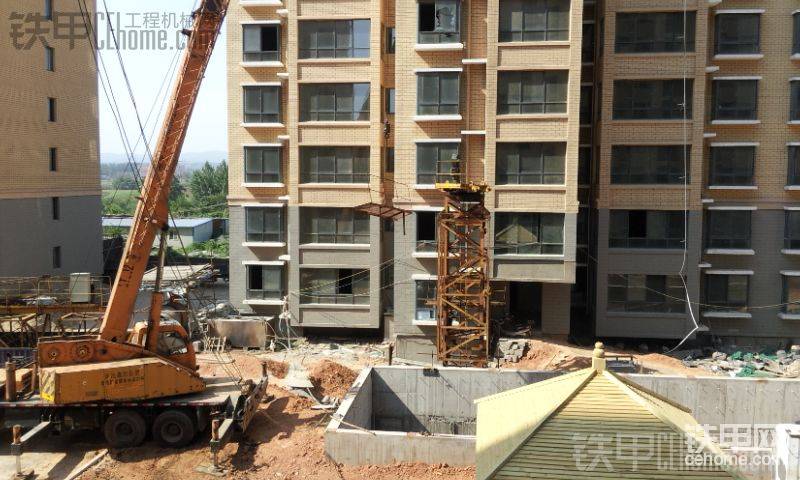

臂都拆掉后已经看不到塔吊影子了,接着是塔尖,这个比较简单,吊钩挂上稍微用力把钢丝绳拉直后,拆掉销子,直接吊下来。
在地上放平后再吊上车
