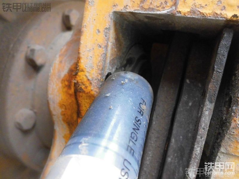

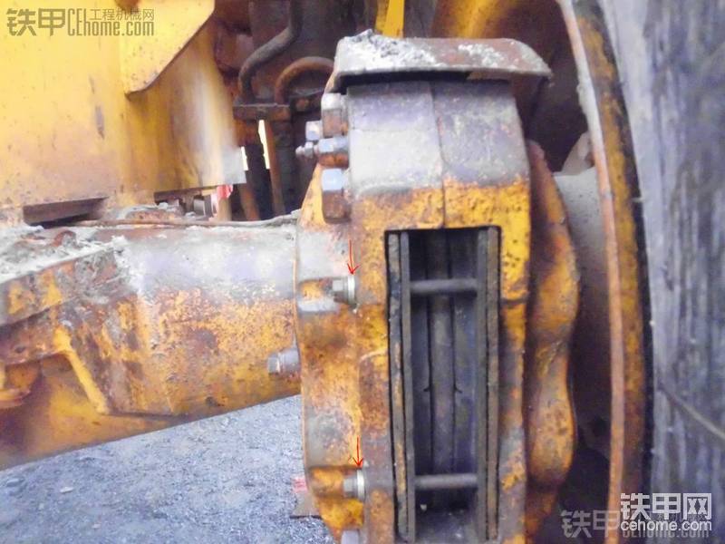

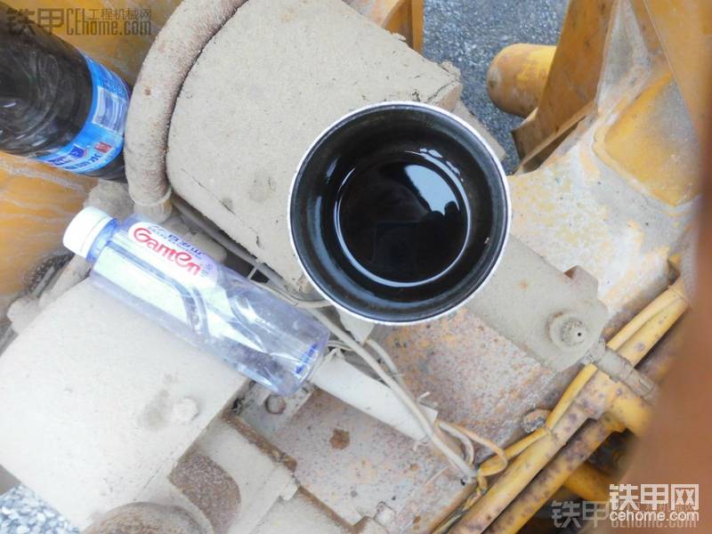

先到这里吧,等一下满了再吸。先用大号注射器把刹车油吸到矿泉水瓶子里,免得等一下翘回活塞时,刹车油漏的到处都是,浪费不说,还伤漆。
如果活塞回位不好,可以用注射器往上部打刹车油。
这样就差不多了,可以让刹车油浸泡半小时效果更好,可以去其他轮子那忙了,待会儿见。

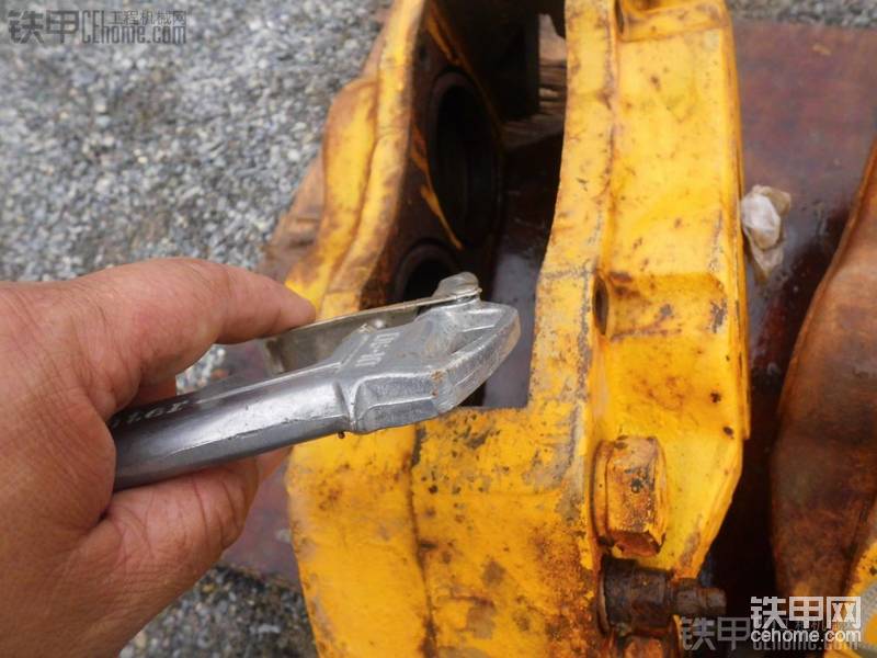

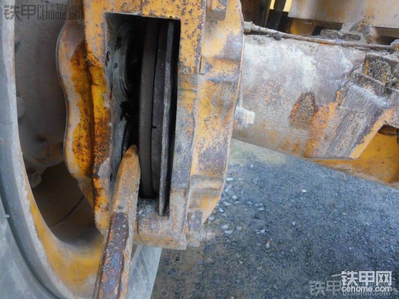

回来了,用撬棍把活塞翘回底部。因为刹车片拆了,用撬棍比我推荐的自制工具好用。

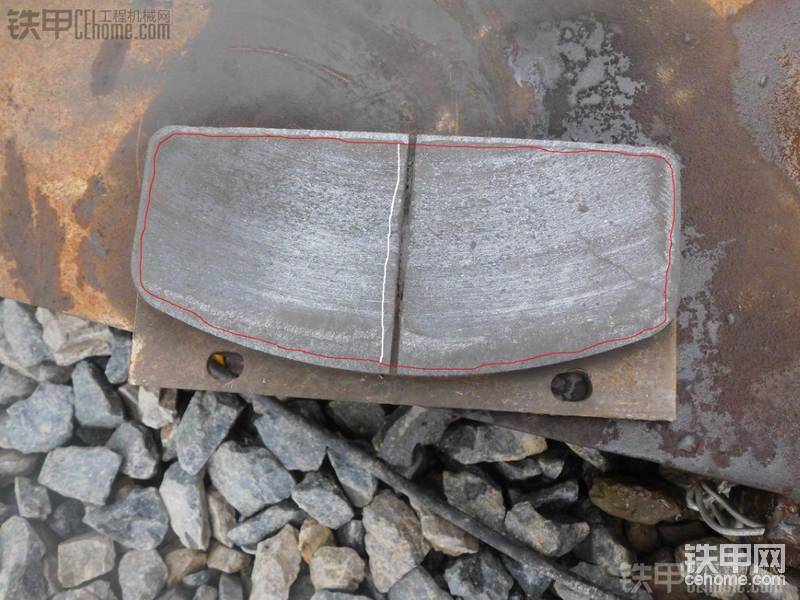

拆下的刹车片,已经磨损三分之一了,而且画红线处都起边了,这样装回去很可能造成刹车片和刹车蹄点对面工作,造成刹车性能变差,所以拆下的刹车片最好编号,按原位装回去,再做一些小处理,接着往下看。

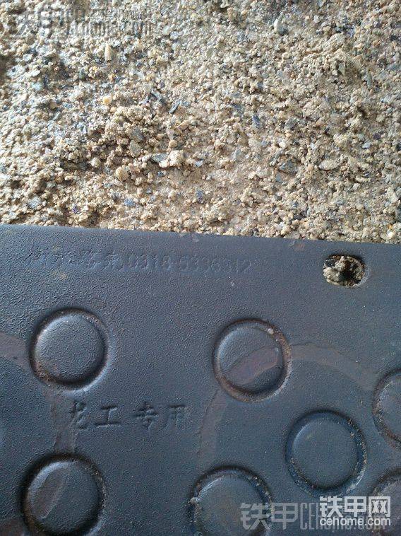

这是刹车片背面,龙工的,质量不错,2000小时了。

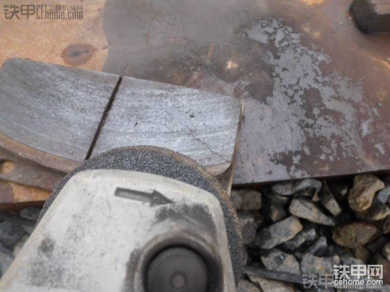

角磨机伺候,把边缘凸起部分磨平,最好向下倒角,甲友们如果换刹车片,最好处理一下,特别是旧车,可以杜绝暂时性没刹车。
这是其中一片,注意红线处工艺。

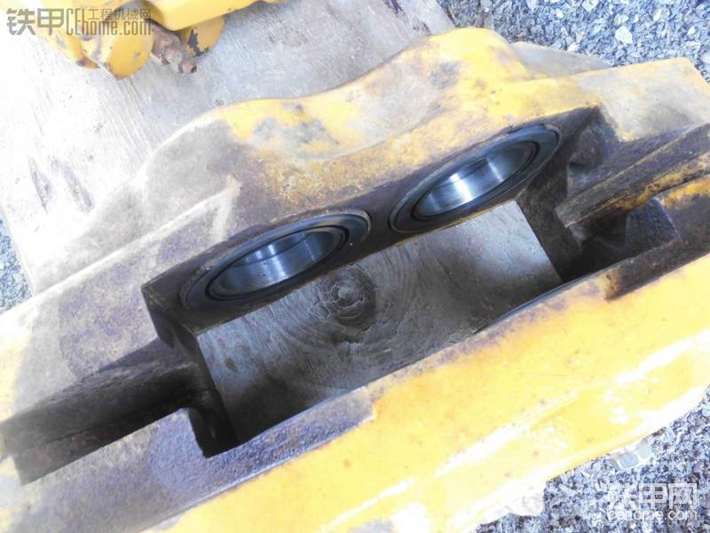

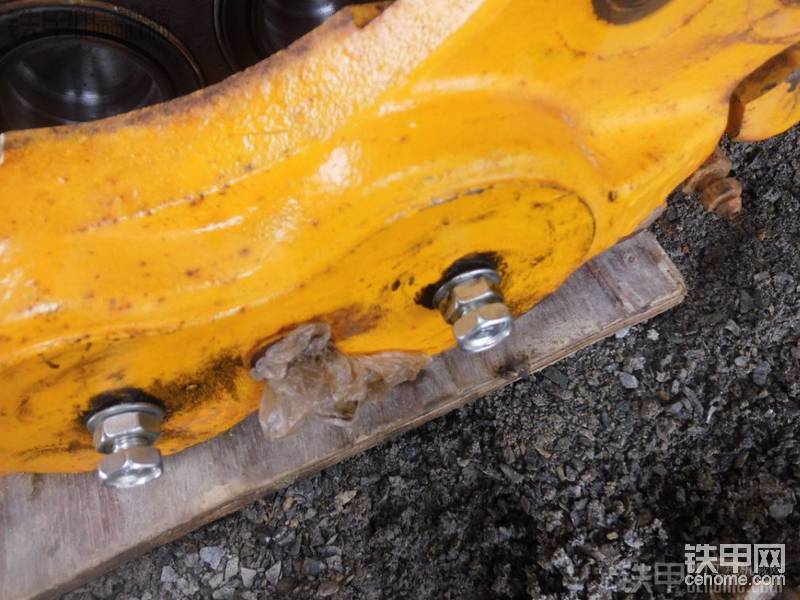

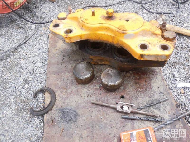

这是非常1+1的效果,活塞全部回位,比新车间隙还小。有条件经常让活塞回位一下,特别是车停久了,可以有效防止活塞锈死。这不,油箱那空间狭小,疏于保养,有4个活塞回不到底了,虽然不影响使用,趁着下雨,索性保养一下。箭号处2个固定螺丝加垫,可以防止螺丝生锈。

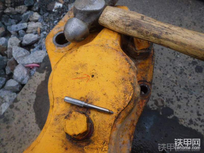

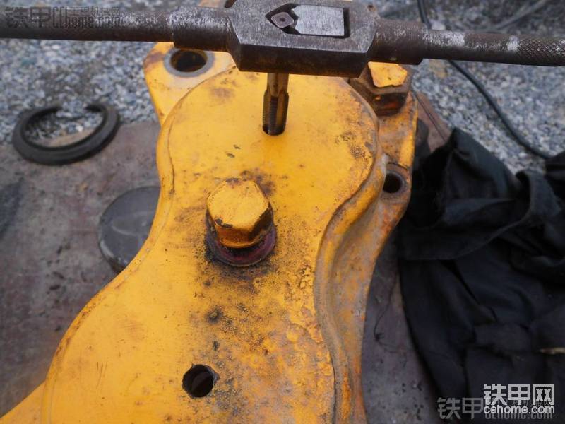

箭号处是定位孔,用钳子夹着喷油器芯子敲的,等一下好打孔。
用8.5mm钻头打孔,等一下攻10mm的牙会饱满,有条件也可以大一些,这里受手电钻钻头制约。
打好孔用合适的螺杆,内六角10MM的最佳,锯一断
放入孔中。
用榔头砸,相信我,没有出不来的活塞,比专用工具绝对好使,我试过,专用工具拉不出的,几下就搞定。

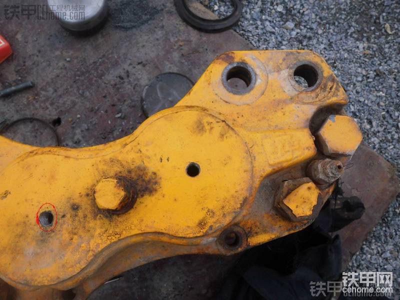

攻牙利器,10mm的。

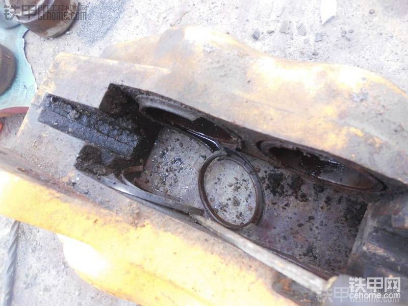

红圈的地方已经好了,有的厂家会多此一举,在这里打上LOGO,请用角磨机抚平。
粗略清一下卫生。

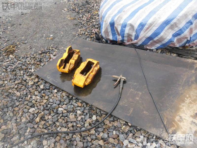

有条件用高压枪冲一下,干干净净。
气枪也来帮忙,油封凹处容不得一点脏东西。
请依葫芦画瓢,免垫胶,生料带,组合垫圈缺一不可。
用撬棍把活塞压进去,这个应该没有问题吧,过程略。
紧固螺丝,装回去是力气活,过程简单,带过。这里真心希望装载机厂家,为了你们的上帝,能不能象我这样改进一下,因为你们的举手之劳,上帝省了不少功夫,先谢谢你们,我不会要专利费的

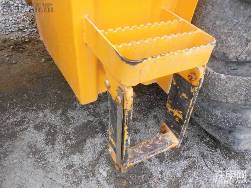

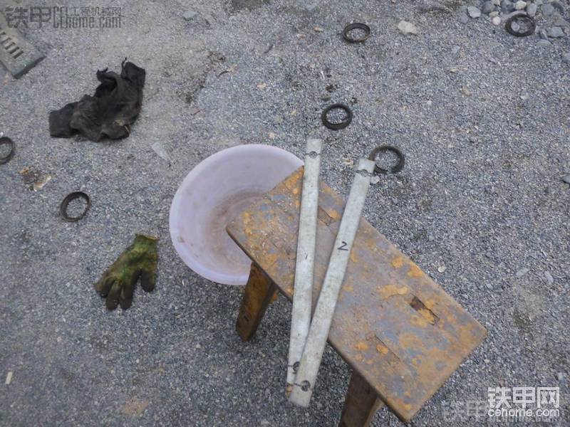

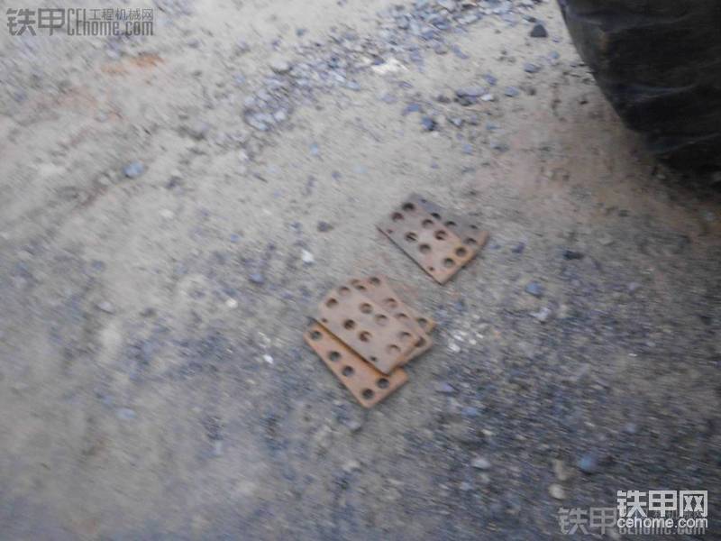

趁着还有时间,加固了踏板,哈哈。就算300斤的大胖子来了,我也受得了
这是材料,镀锌的。

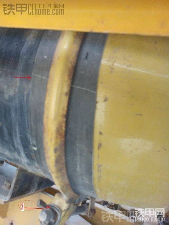

空滤。上箭号处用1000的后八轮内胎剪下一段,套上,妈妈说那里再不会进灰了。下箭号有解说的,得找放大镜,呵呵。用铁丝缠几圈,预防壳子落下,伤到风叶。
