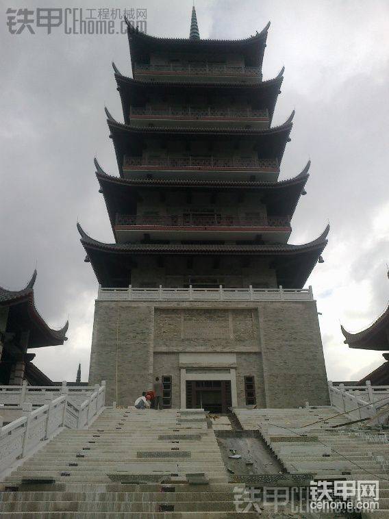

宝塔镇楼,很雄伟吧。

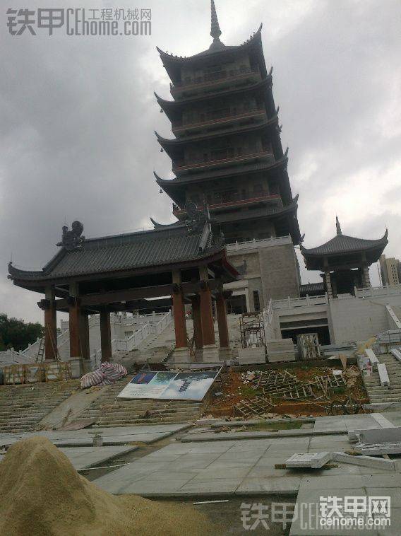

这个塔场地基础是我全程参与开挖,大部分都是我做的。看它一天天的长大长高,都是下图这个老家伙在陪它,哈哈。

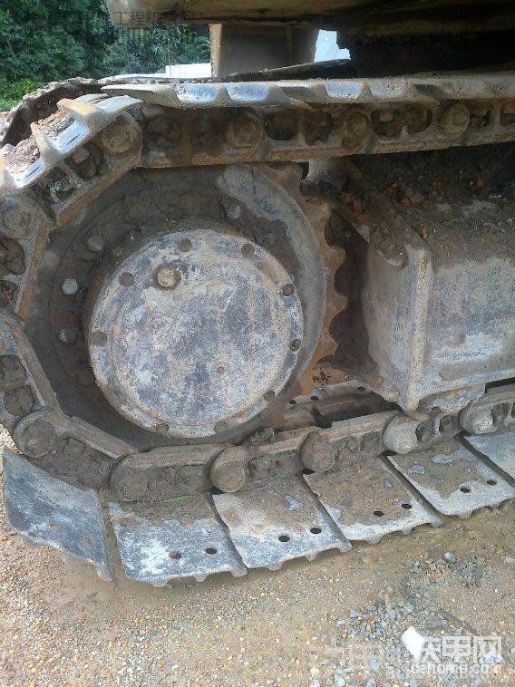

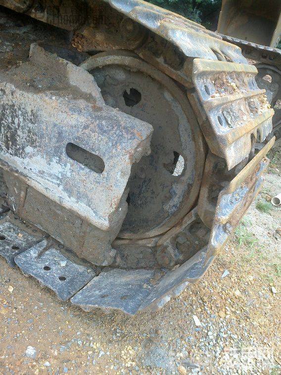

导轮,链骨去年刚换的,老机容易掉链,所以我让重新做了块护链板,从此再不脱链。链板还是原装的,不得不服也不得不赞,十几年了,这个磨损足以秒杀90%以上的机机了。
新换的驱动齿,和链骨一块换的,这里我说下自己的建议。换齿的时候最好是连着链骨一块换了,那样契合度会达到最高,有效延长链骨使用寿命,所以不要省这个钱,行走不好,就是半个残废了。

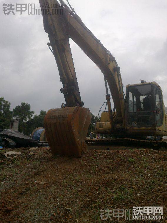

0.45的大斗秒杀佛山绝大多数的同级别机机,被我加固过两次了,又宽又大又深的斗我最喜欢了,原因是干活快啊,哥们不喜欢浪费时间。
大臂被大神拉32MM的钢筋拉裂了,补过焊,影响不大,哥们开着它吊3吨锤还是稳稳的.

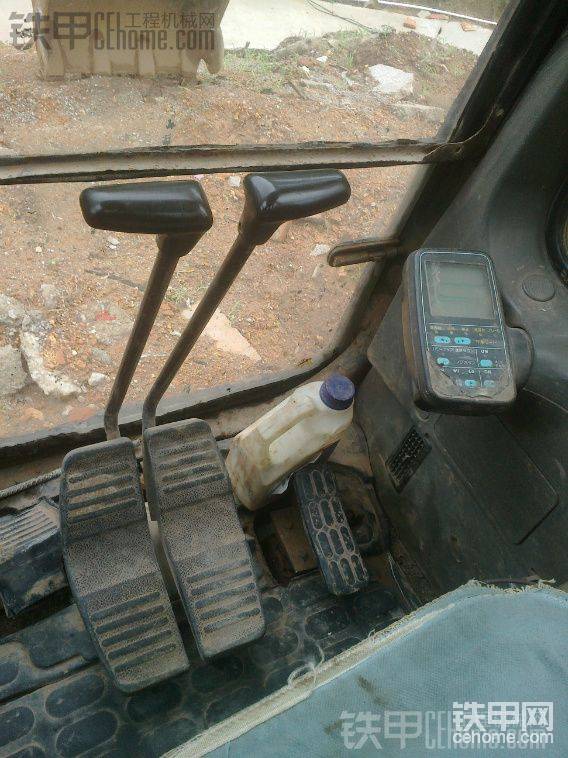

小松经典驾驶楼,这灰尘我很无语,爱惜下机子可以吗,这机机现在不是我开了,今天去试了下,动力还是和以前一样,可是满驾驶室的灰尘,看了我只能黯然说了句:“宝贝机机,你受委屈了"。行走操作杆和手柄,传承了小松一贯的硬,习惯了也就没事了,刚开始的话可能会不习惯。

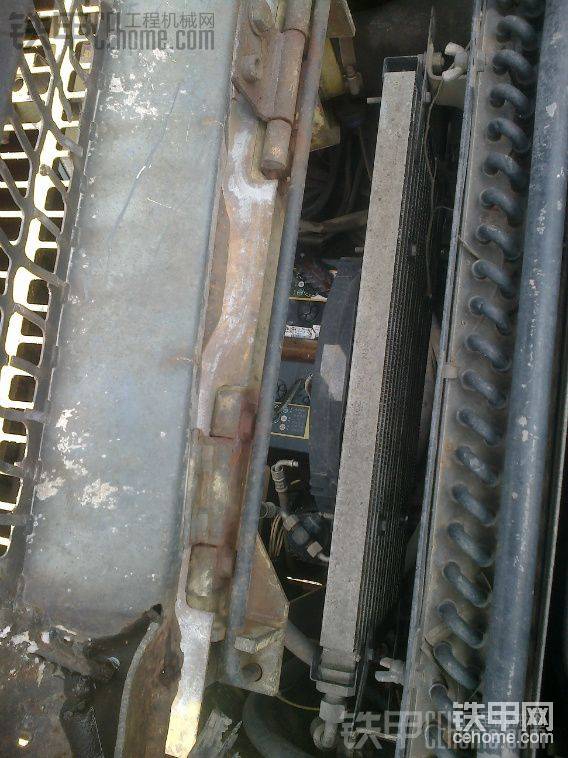

加装的空调散热器,空调很给力啊,冷风呼呼的。

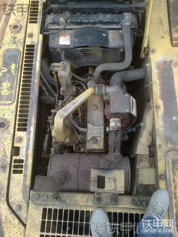

最后是发动机了,康明斯4D95小机头,看到了吗,那是原装漆而且是黄漆,接触过的应该都知道它的低油耗高输出吧,不是吹牛的,35到40块钱一小时的油耗,拥有它,你就相当于拥有了一台省油利器,每天省100,一年下来可是一个很可观的数目了。
