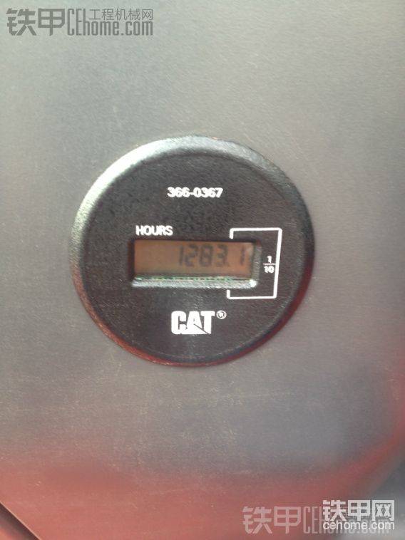

4个月前接手了这台卡特336D2,新车提回来快半年了,工作时间1300小时还不到,中途的各种苦累也就不多说了。当然,现目前是比较轻松的。现在来说说这车吧,这是我第二次对这台336D2发表使用报告了,之前的是500小时使用报告,不知各位铁甲有没有关注。

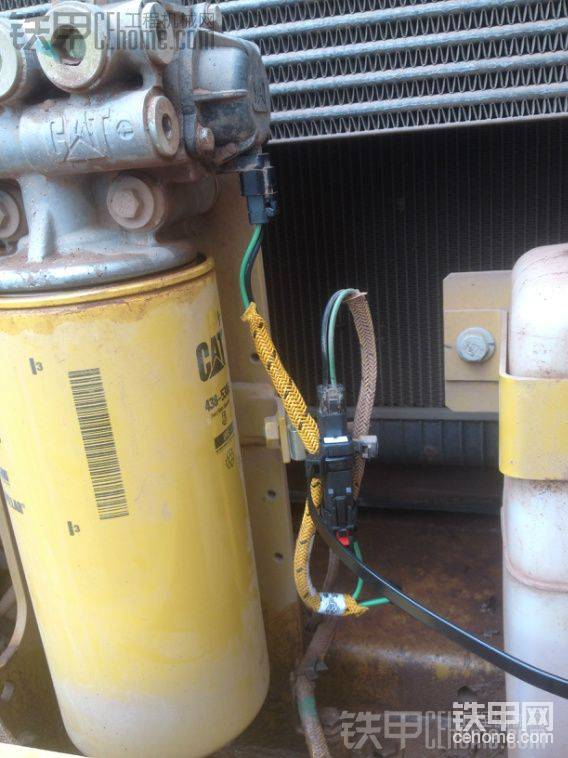

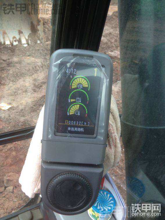

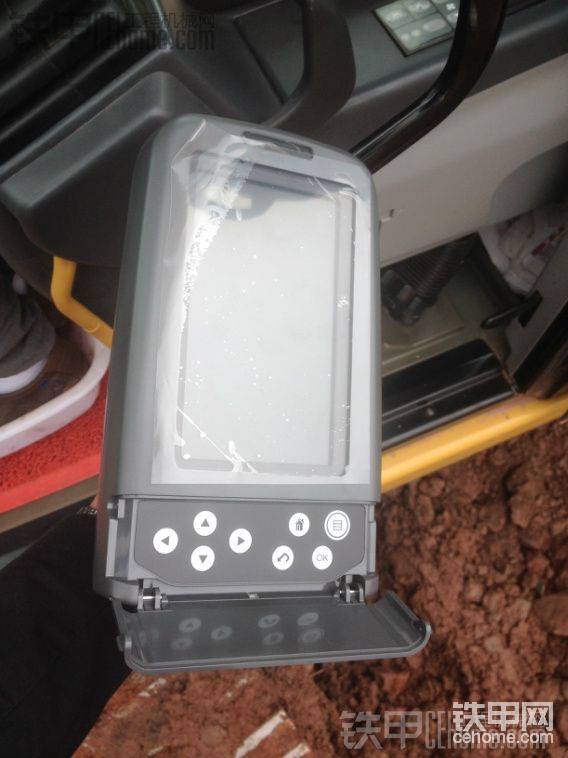

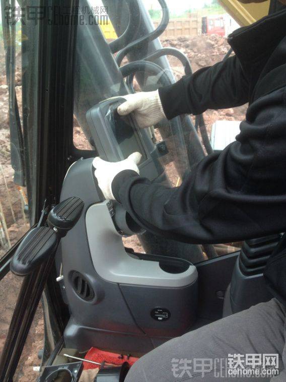

3.显示器被烧坏过,其实也不是被烧得黑屏,只是不显示油门个数,查寻不到保养信息。这也是在偶然间发现的,其实不影响实际操作,给售后打电话,来了几批人,检查出是由于电子油泵马达的影响烧坏了显示器里面的什么东东,我也不懂,反正是泵油马达造成的。售后说这批336D2都有这个缺陷,果断给换了新的显示器,还在泵油马达上加了个插头。

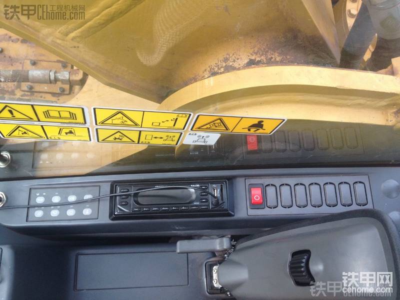

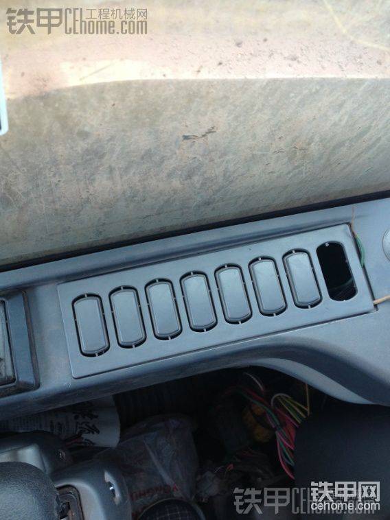

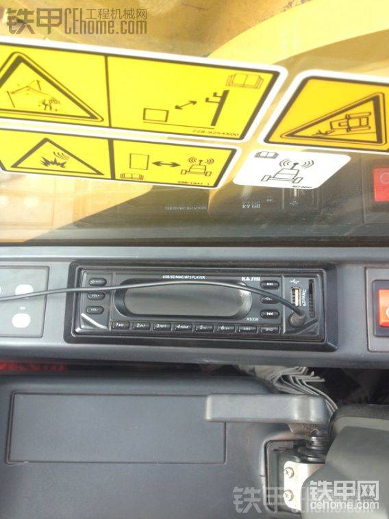

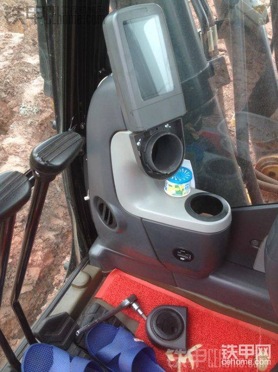

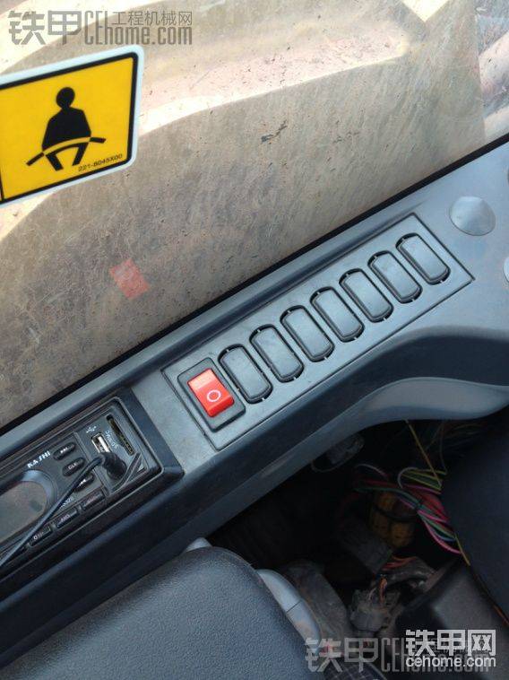

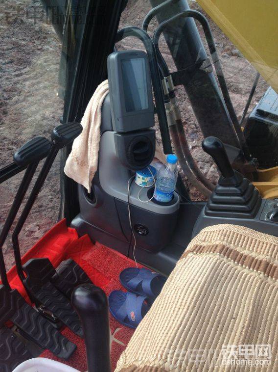

4.卡特真心扣门,这么大一品牌还舍不得装一收音机,让咱机手上班的时间怎样打发?只有自己装咯,还带AUX的,连接手机,这样打电话都有免提了。

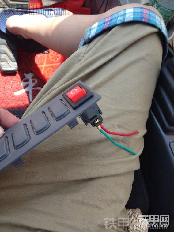

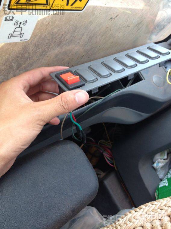

工作警示灯这是所有欧美工程机械的标配,咱也不能落后

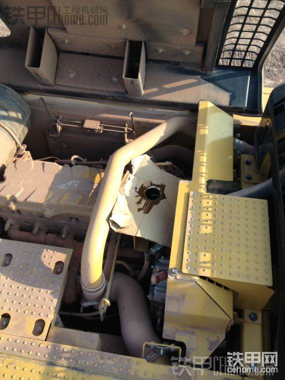

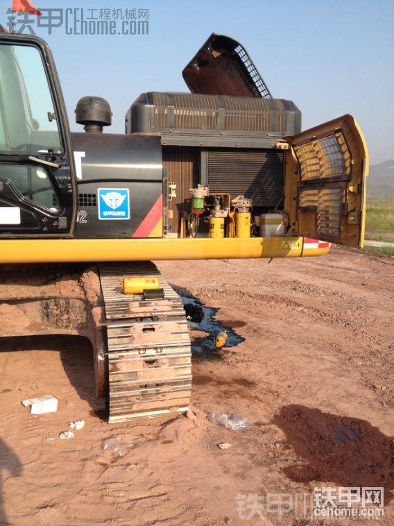

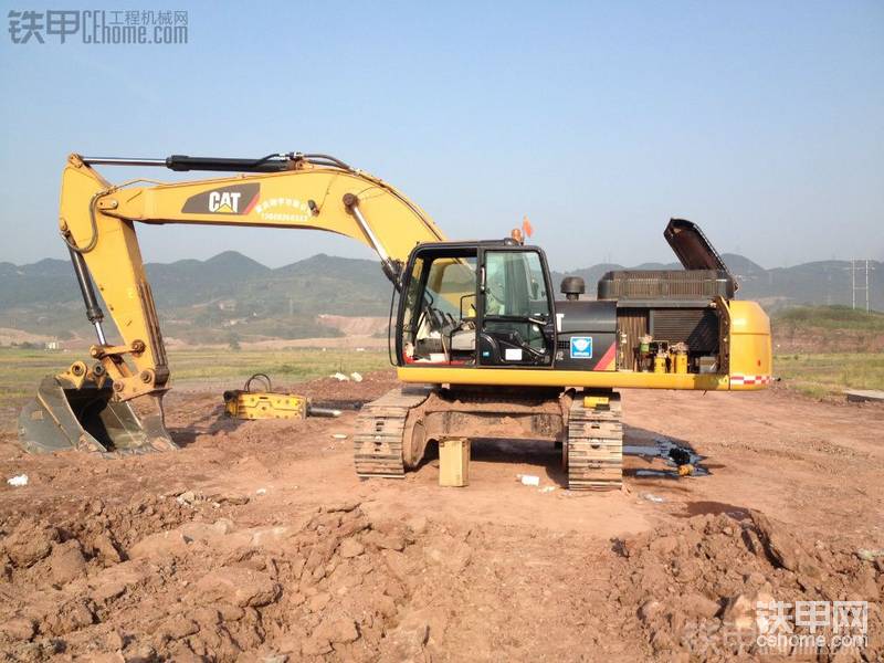

 这是1250小时的保养,售后只提供两次服务,没办法,只有自己上咯,一个人换了两个小时才搞定,重庆这天气着实给累着了。
