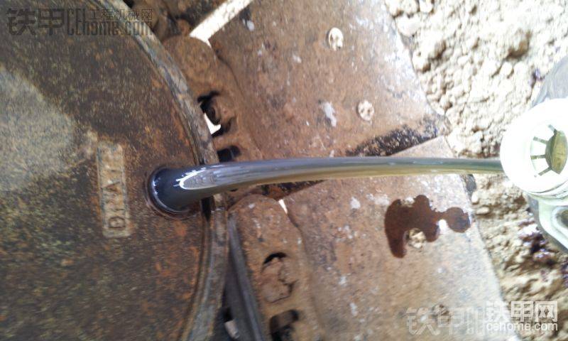

保养时要注意观察排放废油的情况,如果同样工作时间排放的废油明显变质严重,就要缩短换油周期再观察,如果有所改善,说明这段时间干的活比较费力,如果仍无改善,说明内部磨损严重要注意了,有必要拆开检查一下了。除了常规的换油、滤芯,还要注意一些容易忽略的地方,如下:

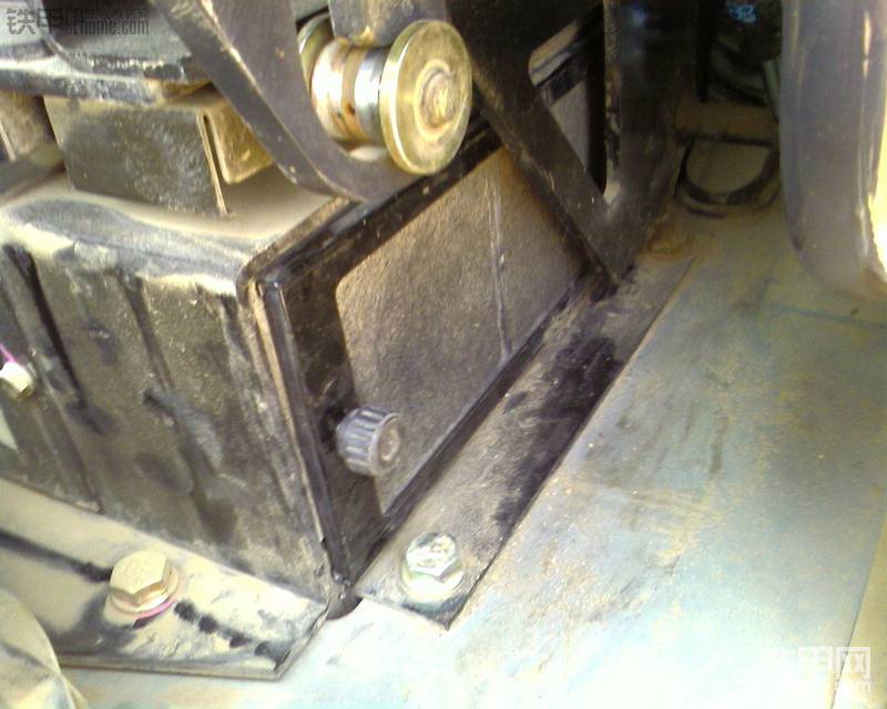

2、蓄电池,维护好了,寿命可以延长不少啊

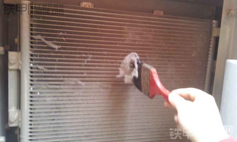

3、散热器上的杂物,如果不注意发动机高位可能带来严重后果哦。
