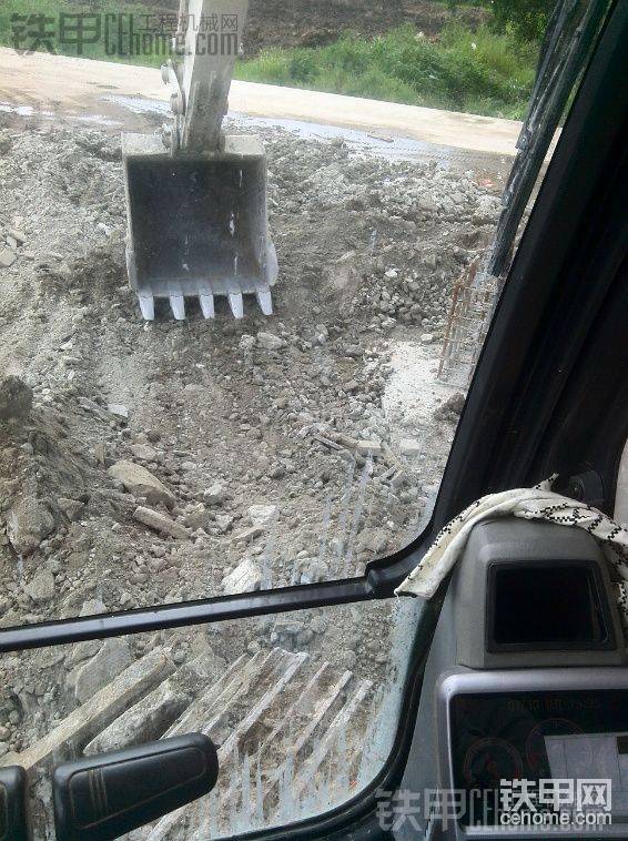

先晒下美机机,由于工地原因,天天装水泥浆,全身都是白的,平均一个月洗6到10次,小臂我都不洗,就是要告诉别人,我不是故意脏,我是真的没办法,尽我能力的让你干净吧。

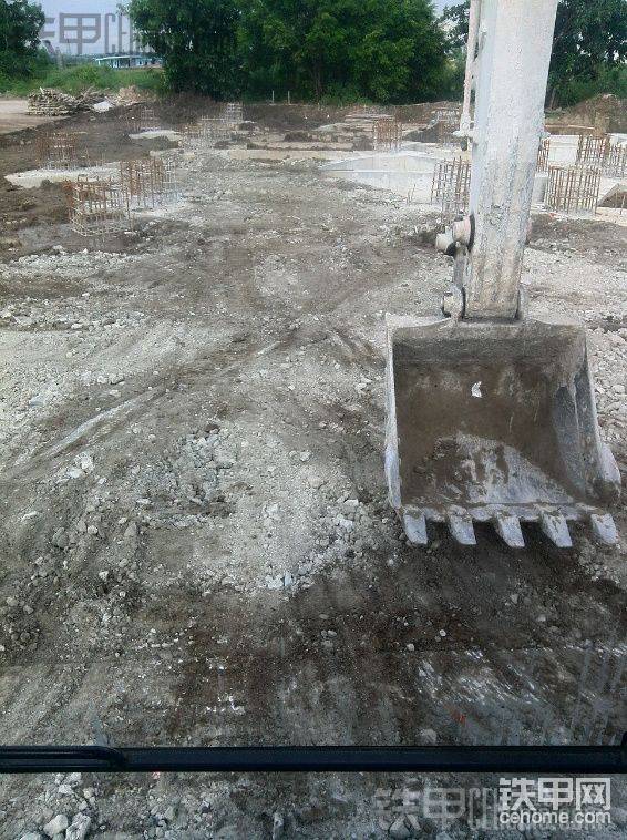

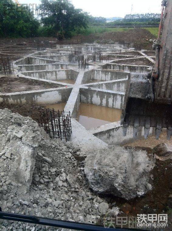

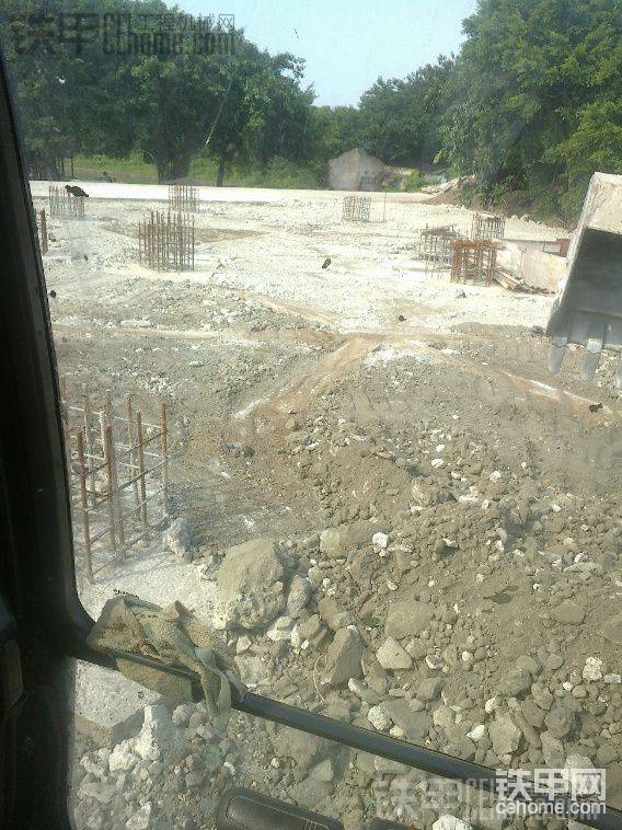

来张全景土,像蛛蜘网吧兄弟们。

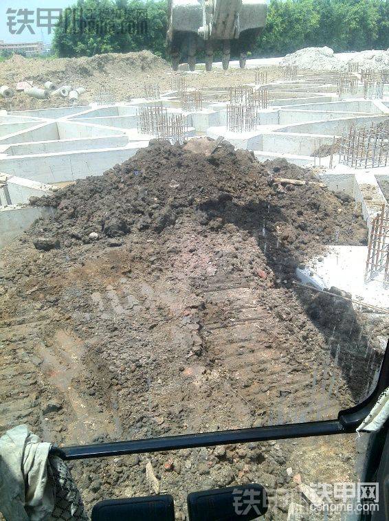

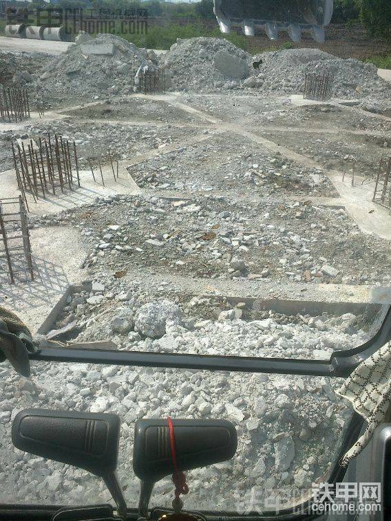

看好场地以后,就要自己开始构思怎么么配土,怎么进机了,因为基础挖出来的泥,都是放在四周,这基础挺大的,为提高效率,所以我就从四个方向直进直出,这样好做事,避开钢筋,选障碍最少的路线。把土甩进基础里面,自己要估算好从这个方向进去要填到哪里,大概要多少土,就甩多少进去,当然这土宜多不宜少,这地梁虽然不是咱自己家的,但是能少跑就尽量的少跑吧。

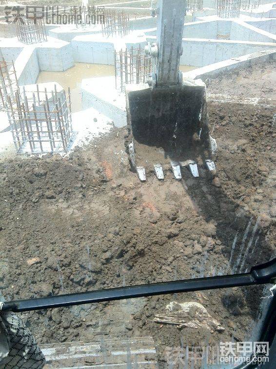

进土的时候,有一格不用填土,因为进去的时候,土面要比地梁高的,所以不用想,肯定有土多出来,在挖机不用经过的路线边预留一格,不填土,等挖机出来的时候再把多余的土装到里面去就可以了。也算是个提高效率的小技巧吧。

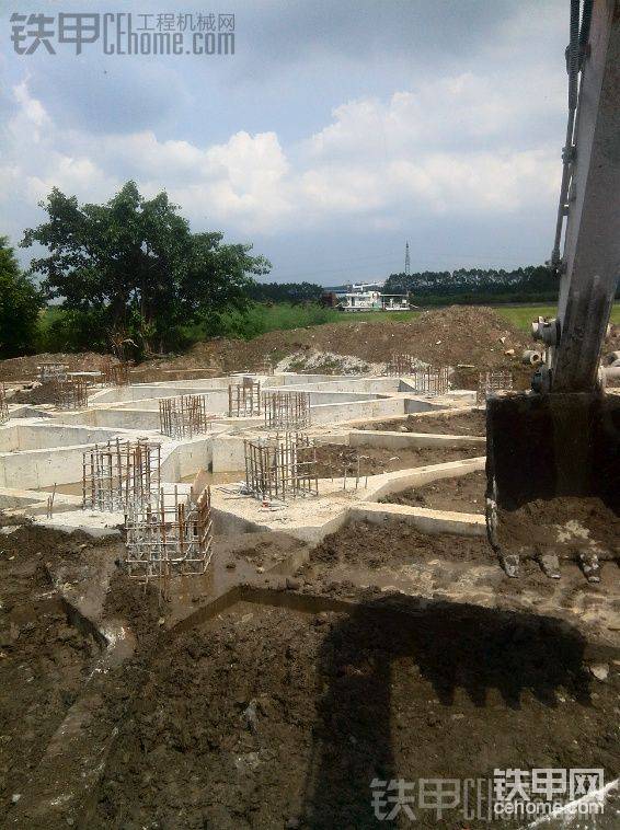

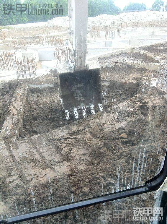

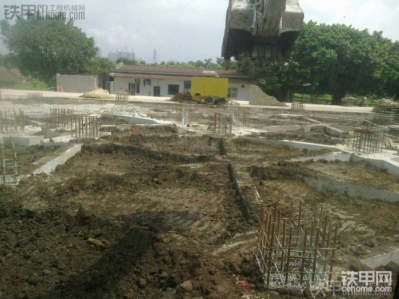

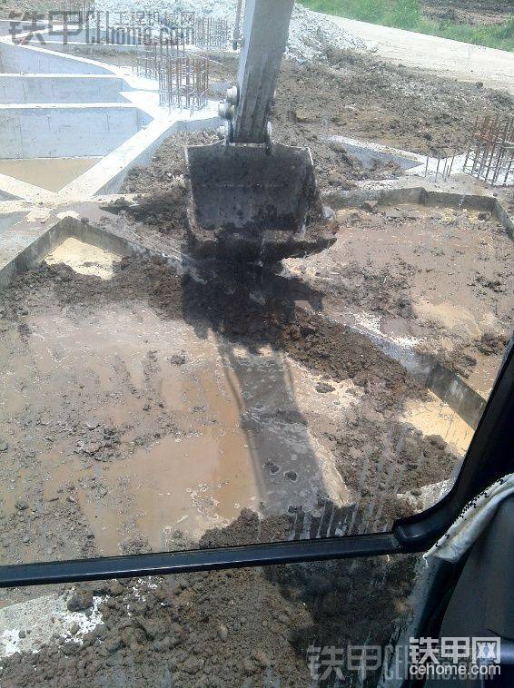

没有抽水,填出来就是这个样子了,小小郁闷一下。土填到了预定高度,拍实,把多余的土挖出来往缺土的地方甩,用斗背轻轻的把地梁清干净,费不了多少事,活也会看的顺眼一点。
一边拍实,一边清地梁,然后倒着出来。耐心点拍,细心点清地梁。

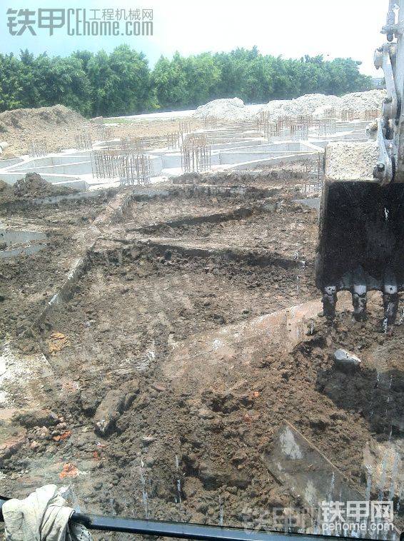

因为之前预留了一格放土,所以出来的时候,就没有很多土甩到外面来了,提前留个小后招,多多少少对做事还是有帮助的。
地梁都是一条接着一条清楚来的,能很清晰的看到它的位置,放平铲使劲铲,如果看到地梁还是把地梁磕的坑坑哇哇的话,那也就只能怪自己了。

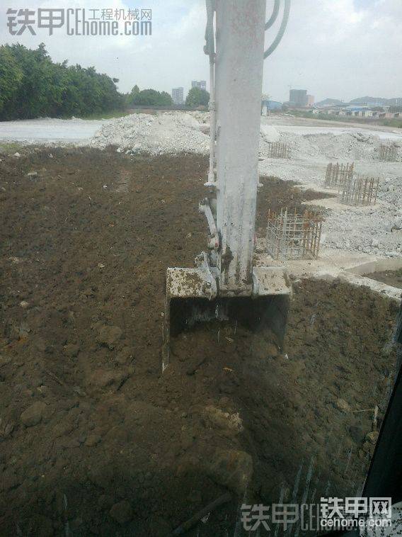

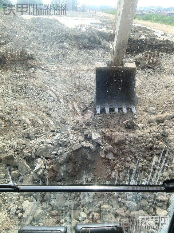

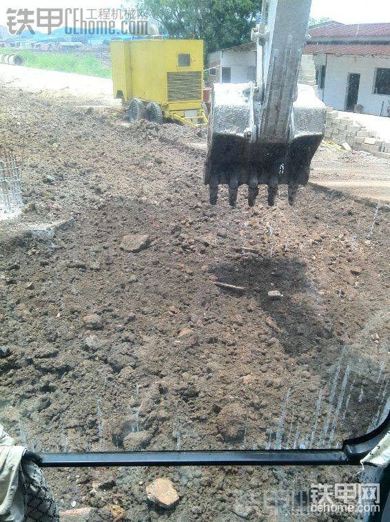

基础外面也是要填水泥渣的,把多出来的土散开去,把外面的土平整好,挨着水泥路下去20公分,天大的参照物,我整平是个二把刀,我就当练技术了,这可是很好的练手机会啊,新手们看到了吗?以后看到要挨着路面找平的,找个妹子把你师傅支开,让你自己来,哈哈,
整平以后就拍实,屁股还是要擦干净的,这一个方向就算是完成了一个步骤,接下来的三个方向,都是按照这个步骤。

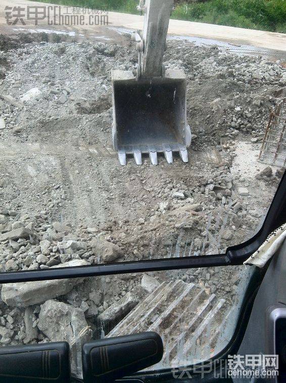

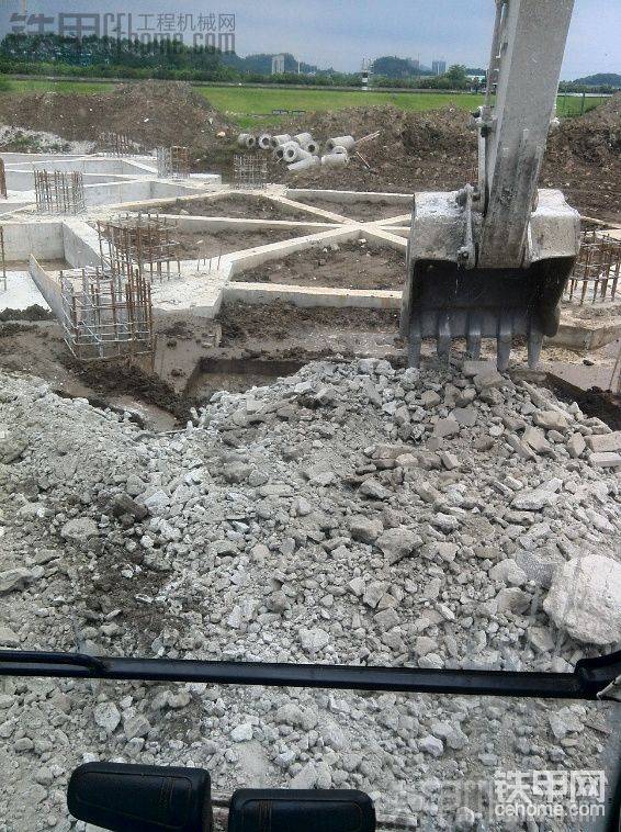

接下来就是天水泥渣子了,进入的方法和进泥巴一样,自己控制好进渣子的量,还是那句宜多不宜少,除非哥你喜欢来回跑。
和填泥巴有所不同的是,泥巴是从里面倒着整出来,而到了填水泥渣的时候是从边上开始修整,往里面倒,多出来的渣子就往后甩给机机垫路。
挨着地梁面一路平铲过来,下铲不要太深太用力,挨着面铲,铲不干净再用斗背刮,咱不急,干活就是要干好,不砸自己的招牌,你说呢?
渣子同样是从4个方向进,所以进去了以后,机机还的从填好的面出来,这里就补充一点,要填高3公分左右,1:虽然已经拍实了,但是多少还是要下沉的。2:机机还要走在上面,填高3公分可以保护地梁不被机机压坏。

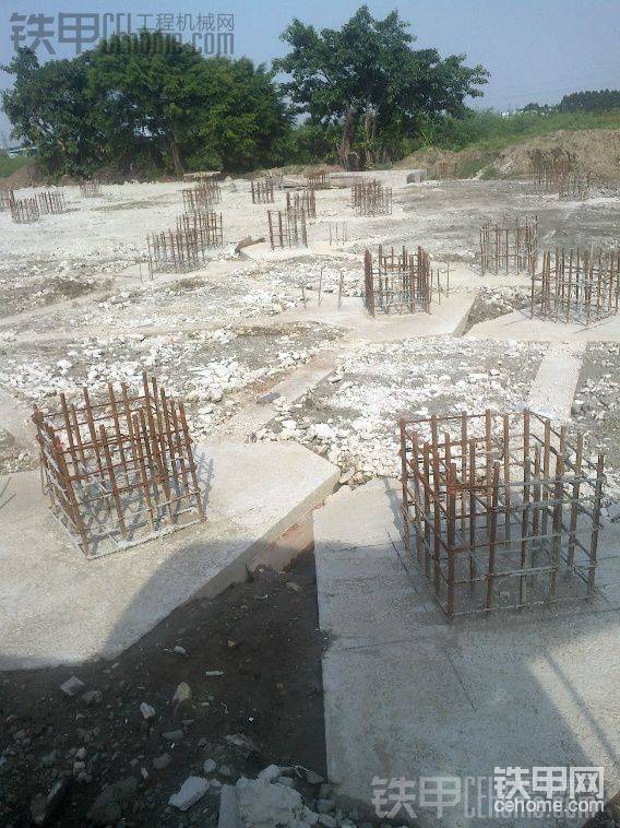

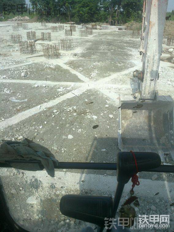

效果图
效果图,笼笼干净吧
笼笼是工人清好了,放好了线我再填水泥渣的。填完还是这么干净。

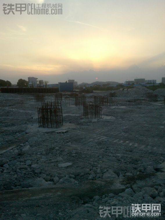

夕阳无限好,只惜近黄昏。
总结:回填是个很简单,但是又要求细致的活,做谁都会做,但是要做得好要做到别人满意,还是要用心去对待,150填这个速度绝对是刷刷的,钢筋笼密度不大,很适合这台大机机进去揉虐,很多基础回填,钢筋笼的密度都是很大的,进去的时候就像是在走迷宫,要看前还得看后而且还要干活,动作快了,眼睛都不够看啊,为了机机的屁股不蹭着蹭那的,要慢点,选好路线,摆好机位很重要,有些倒了柱子再回填的就跟要注意了,碰花屁股是小事,碰坏柱子的话,挨了骂还不能还口啊,回填时,在地梁上面走一定要填有土,链条是会压坏地梁的。清地梁,切记要轻铲轻刮,别铲的咔咔响,别刮得冒白烟,安全第一,看前要看后,机子慢慢走。
