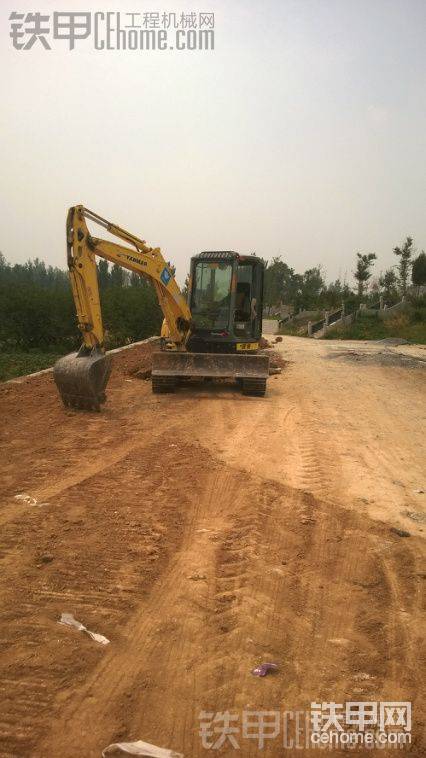

在我开始我履带挖掘机之路之前,有买过一部轮挖,180度的那种,也是先导的,干了三年,也积累了一些经验,所以我的第一部洋马55-5B。

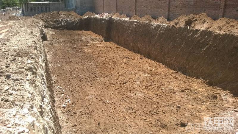

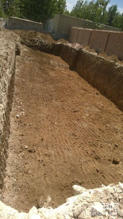

上手很快,当时买来第一年根本没有大活,都是在我们石材厂捞锯泥,第二年才真正开使了我的挖掘机生涯,刚开始也是不太会做,就是简简单单挖挖地槽,都是农村活嘛,因为洋马车是无尾车,也是给我带来了不少的方便,整平的话我觉得这活是急不来的,不打标尺的话,靠眼力多少都是有误差的。

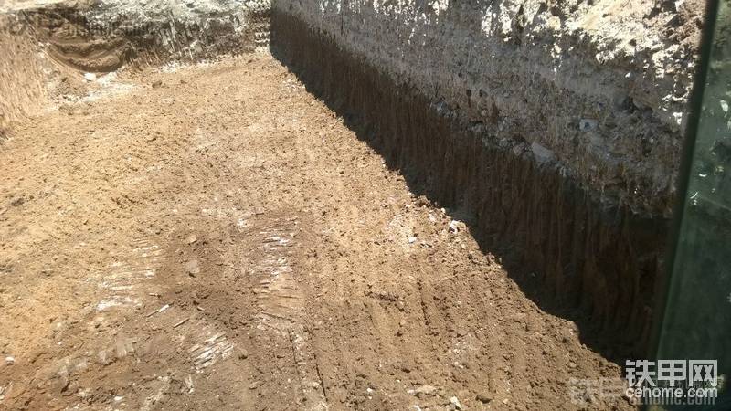

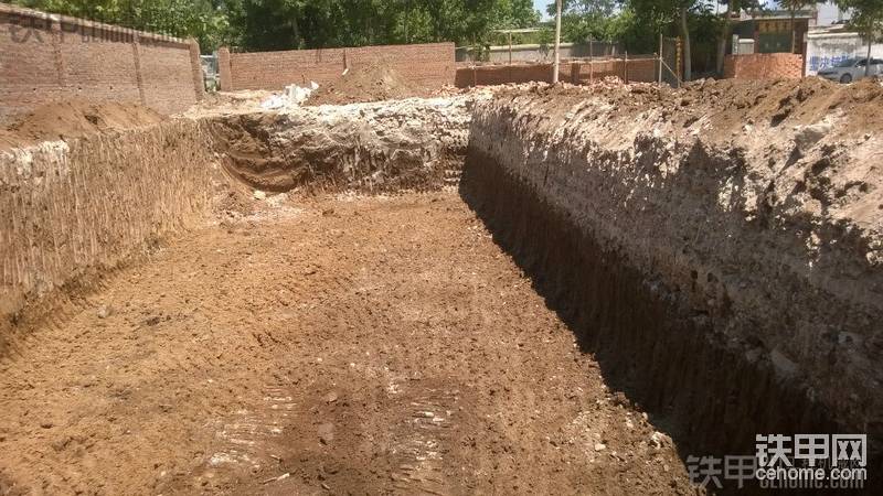

上面做的是油罐池,这是整的第一遍,后期还有二遍,没在拍,这样看不出多大误差,到下面就都清楚了,4米深,分两层挖下去的,用铲车捣的土,下面做的是地面,要打混泥土的,所以整平后要压一遍,压的时候一定要重辙,要压上一个履带印的3分之2,这样好看一些。

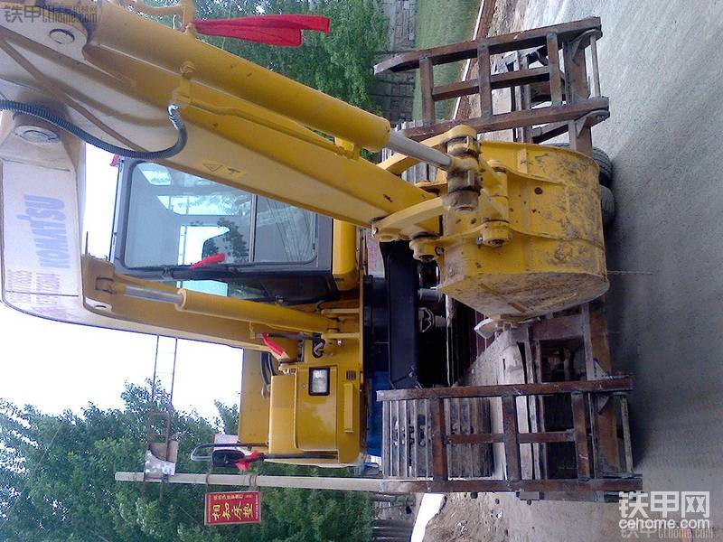

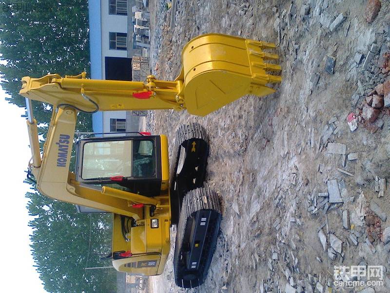

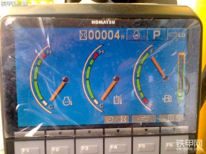

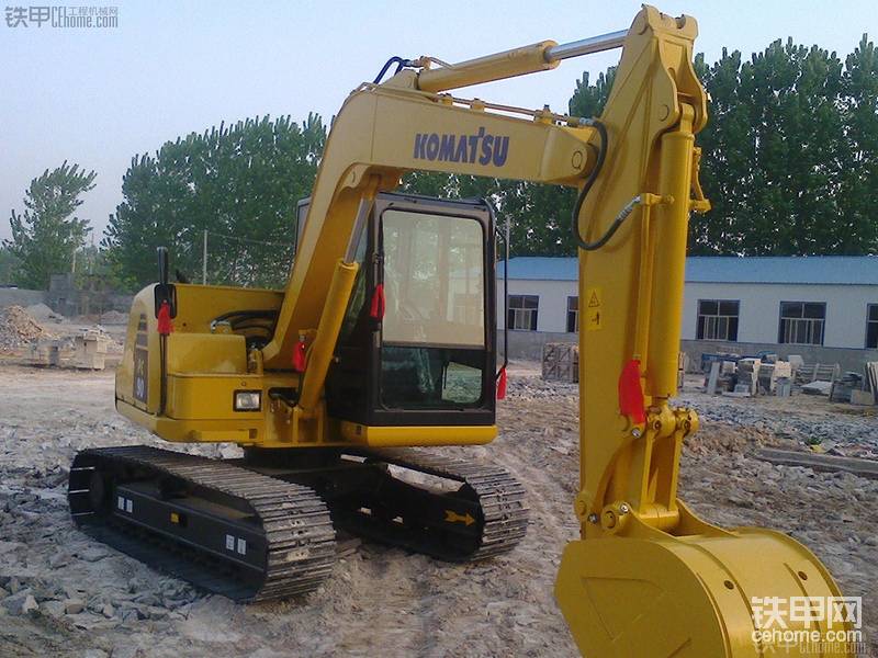

这是我的第二部车,小松60-8,去年提的,现在才干了1100小时
