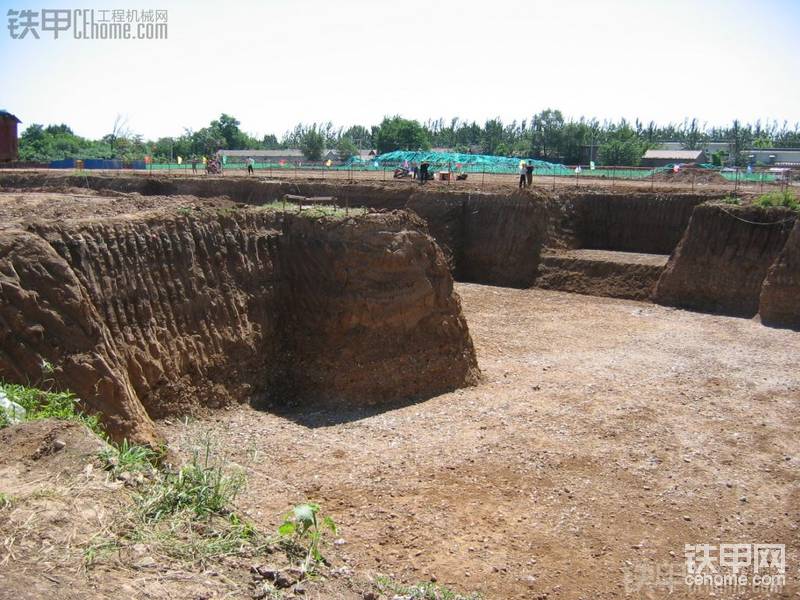

“原始土”, 一般这种土就是城市里楼房基建地槽里的土,正常情况下原始地面从上往下来说最上面一般都会有一米左右的黑土,之后是一米至三米之间不定的黄土夹杂沙子的黄沙土,再下面基本就是黄色的碎石或者是角砾岩石了!

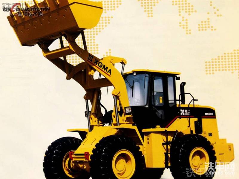

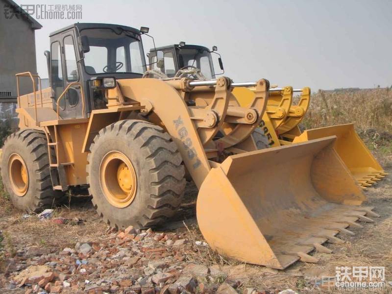

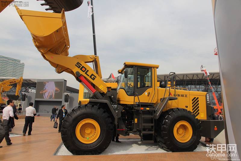

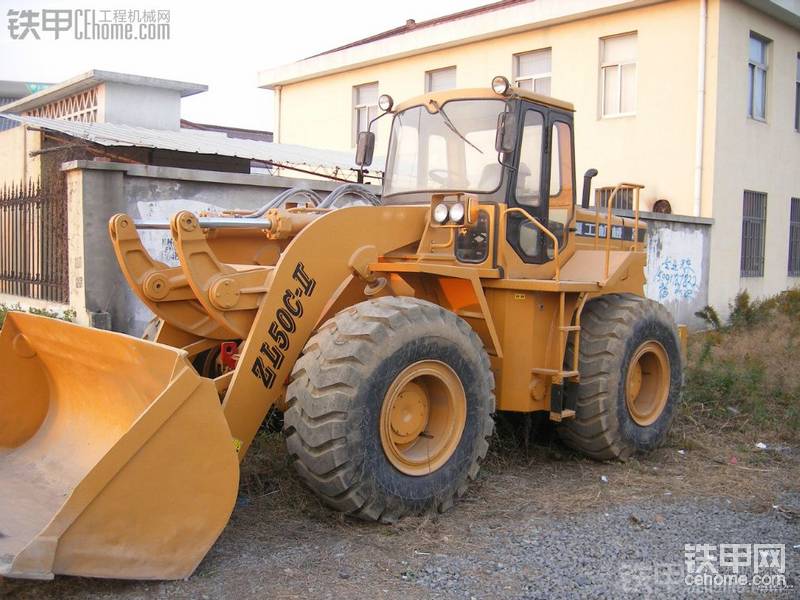

别的不言表,这里提一提装载机前端工作装置,装载机分为单摇臂和双摇臂两种不同的工作装置,这两种不同的摇臂结构的装载机装配的铲斗也就不同,看到这里可能有的朋友会问了,铲斗有什么可说的,不都是一样的吗?说的具体点车架不同,铲斗底部 背部 的装置就会不同,铲斗的角度也会不同。比方说平整场地我最喜欢双摇臂的铲斗,比方说厦工双摇臂系列 龙工双摇臂系列 晋工双摇臂系列,这种车铲斗底部是平的,与地面接触面积大,平整场地误差小。
而单摇臂车架的铲斗就不同了,这种铲斗底部不是平的,大臂前段与铲斗接触处是带有两个类似于托的东西,代表车型每个厂家都有我感觉最不好用的就是柳工50C的铲斗!
还有就是每个车的铲齿磨损程度不一样铲斗铲料的时候角度就不一样!

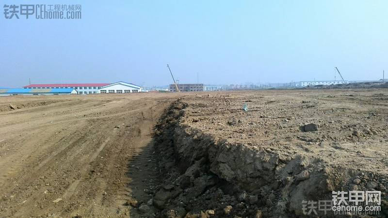

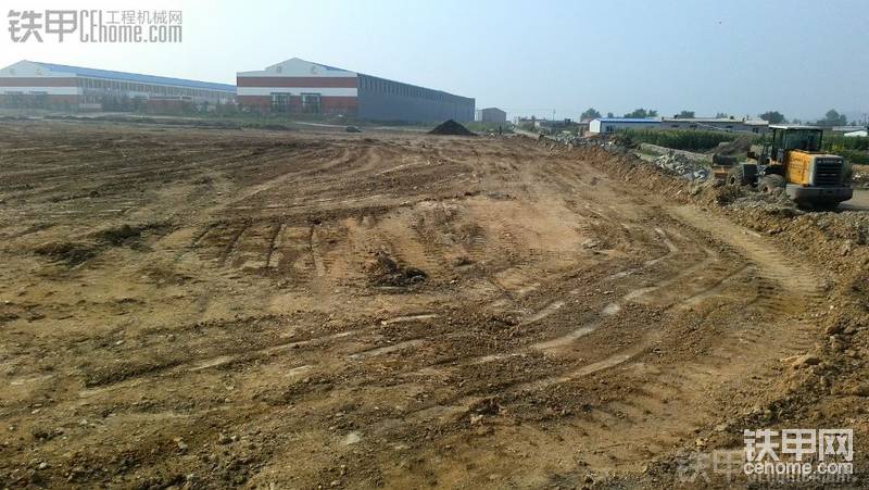

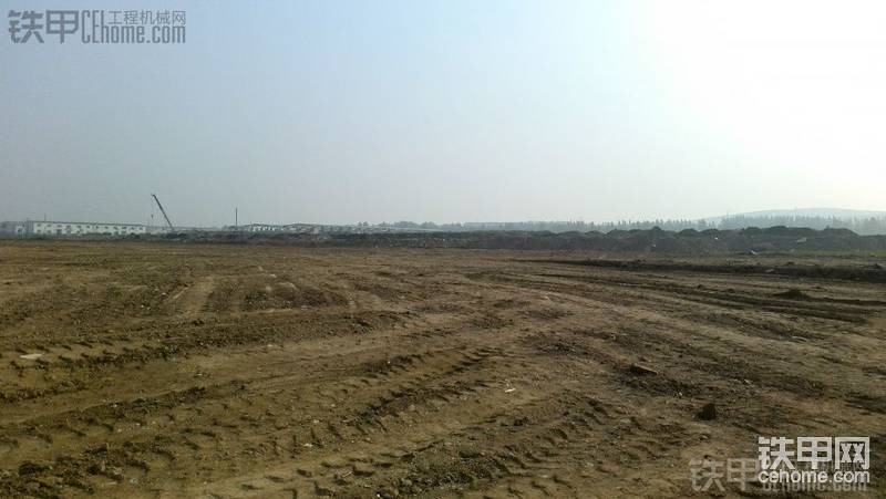

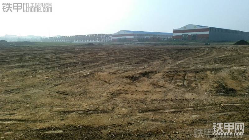

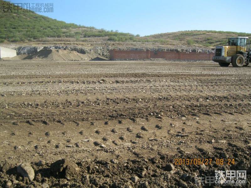

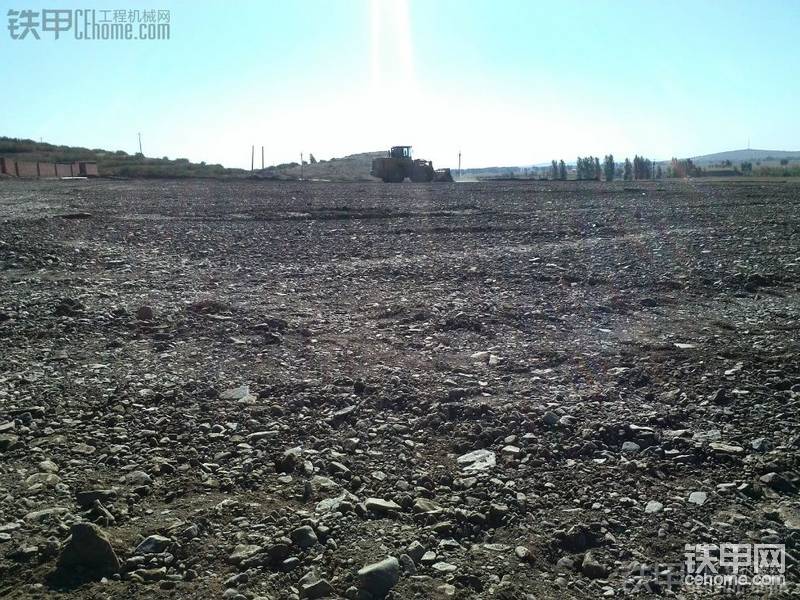

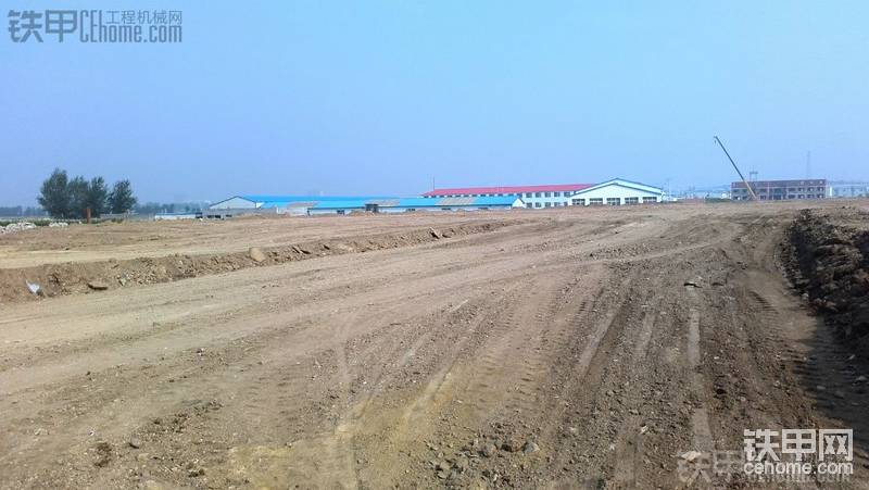

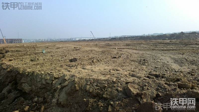

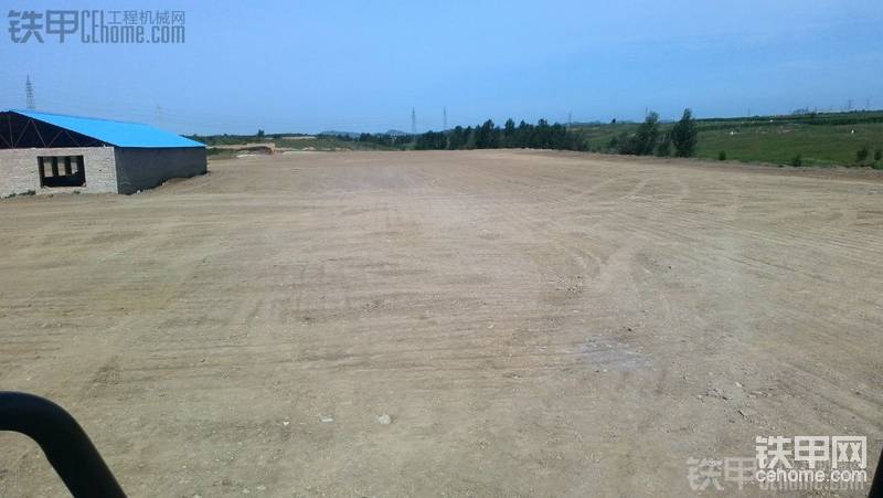

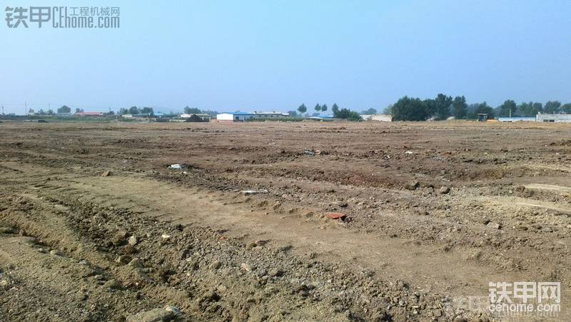

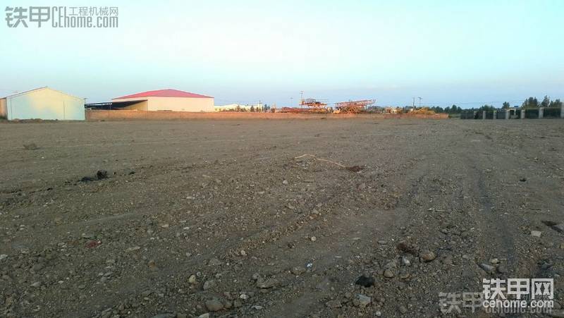

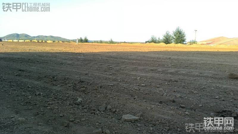

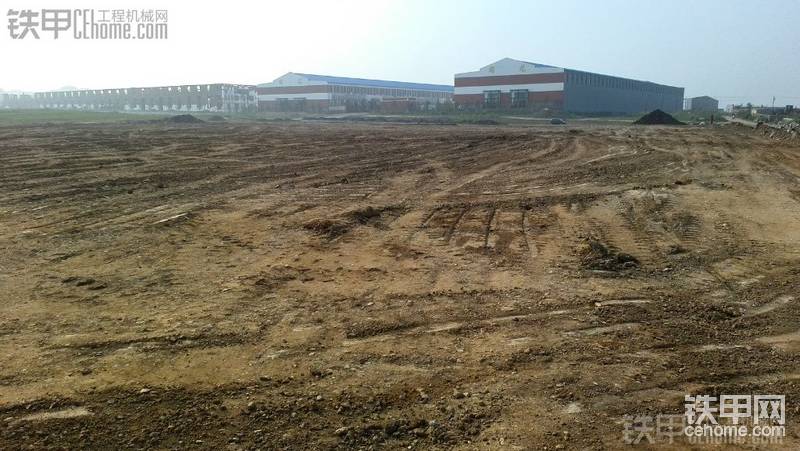

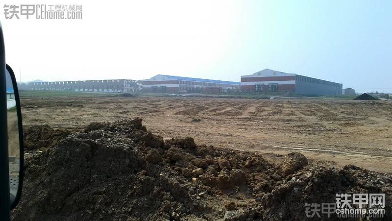

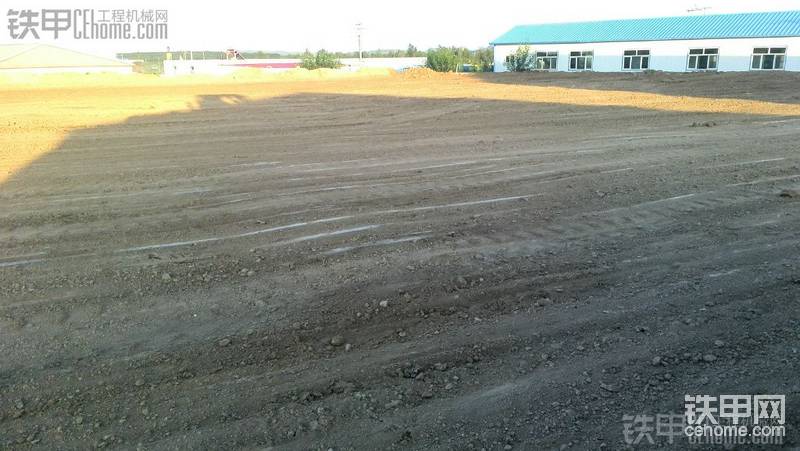

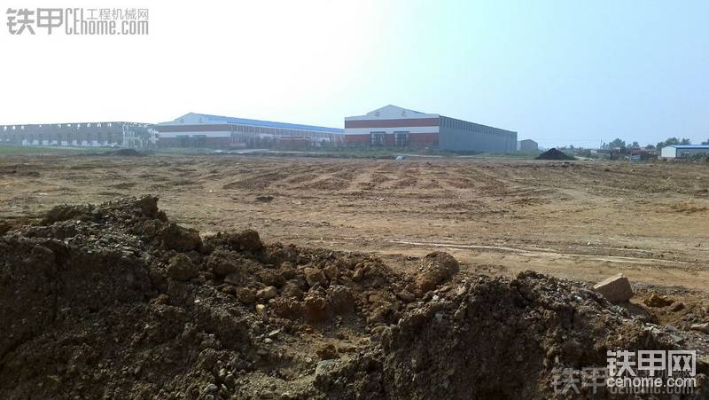

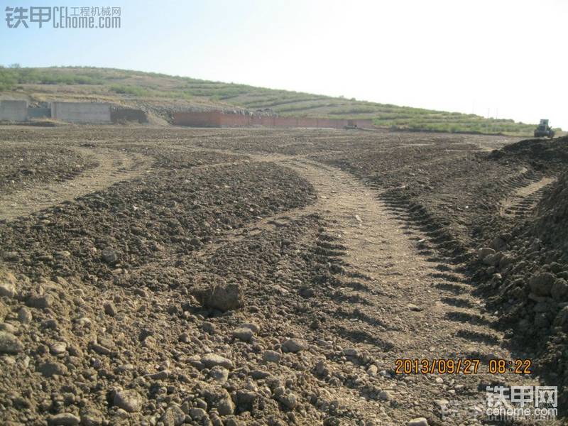

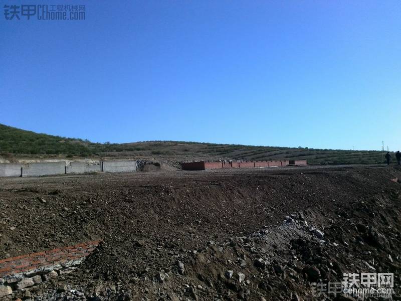

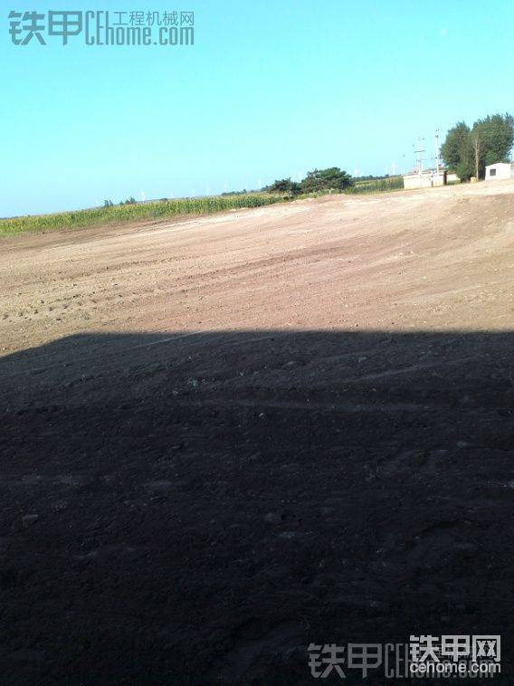

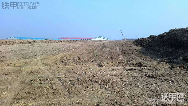

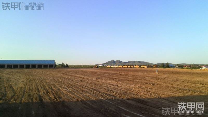

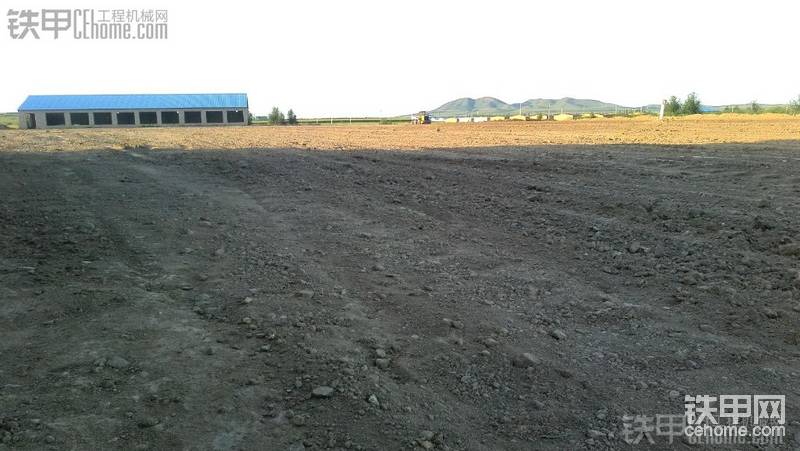

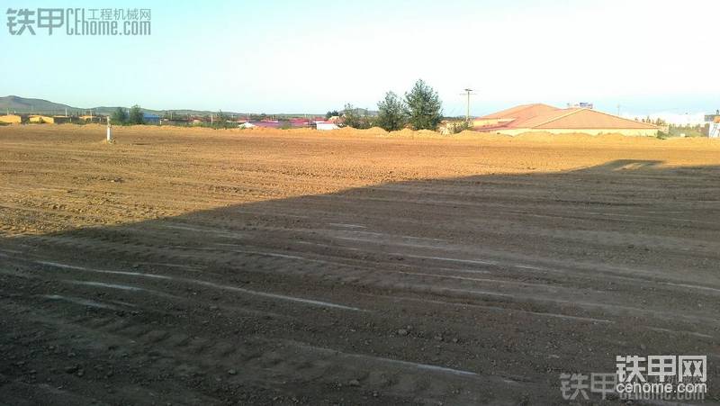

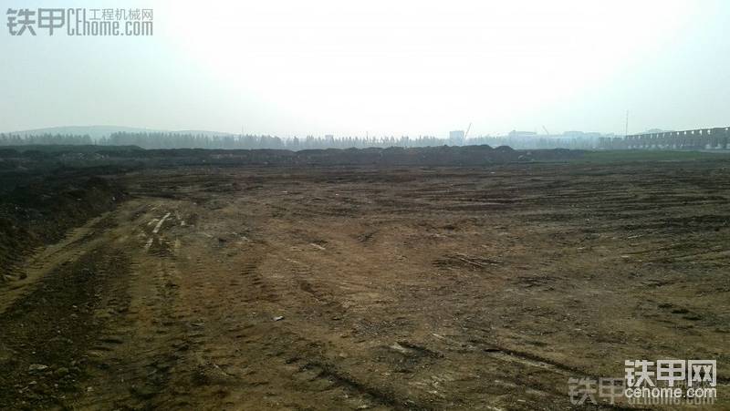

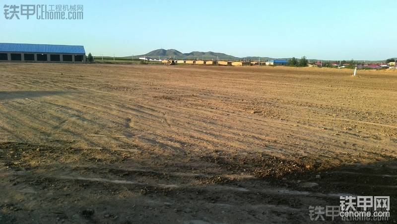

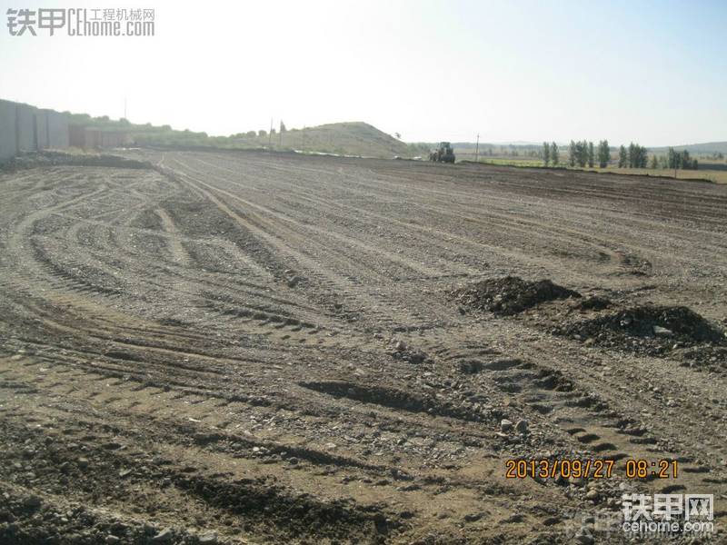

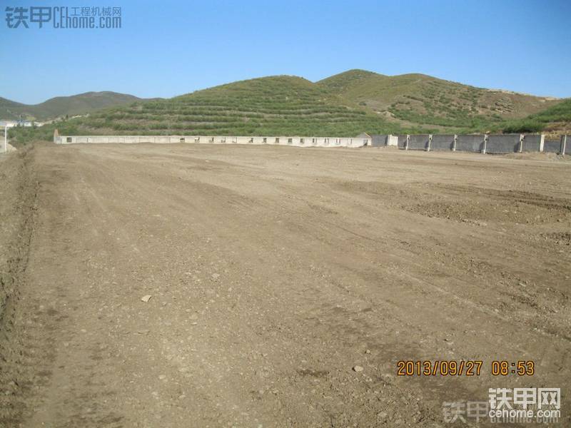

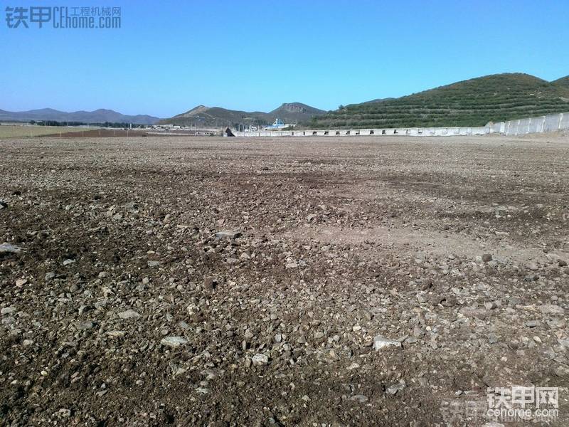

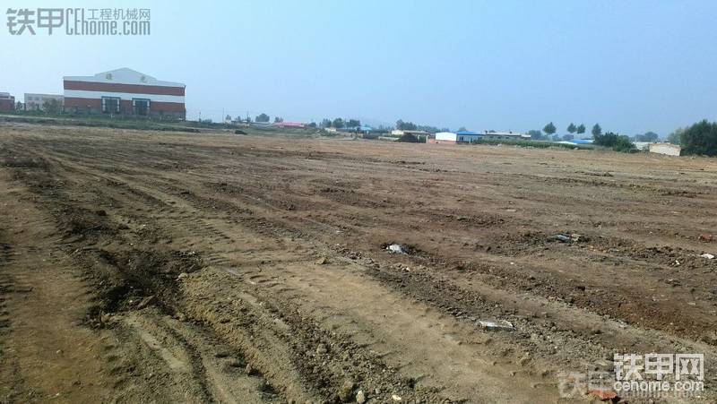

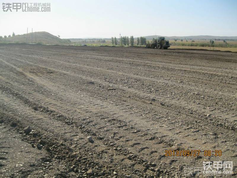

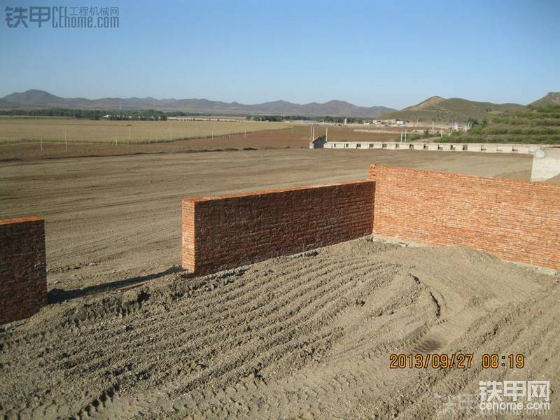

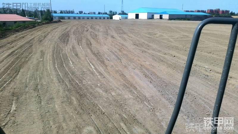

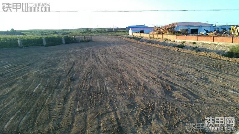

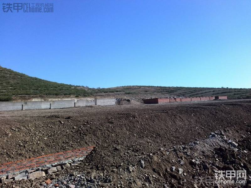

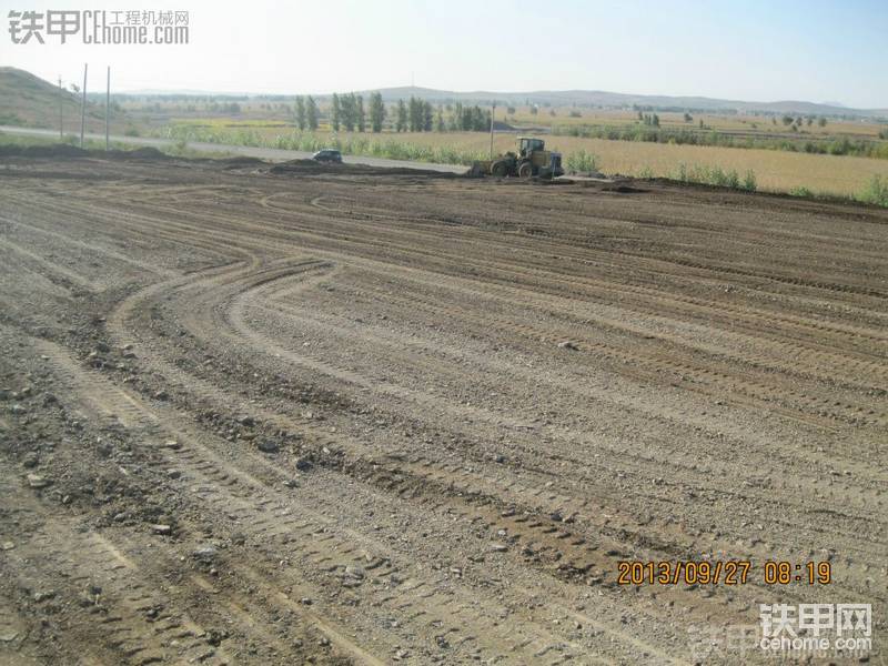

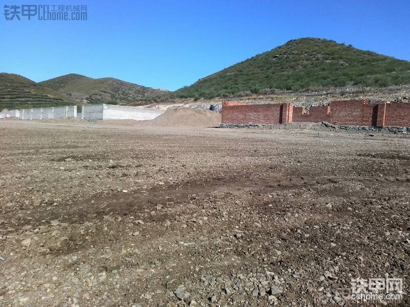

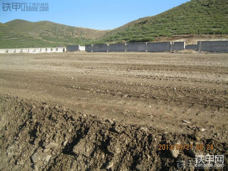

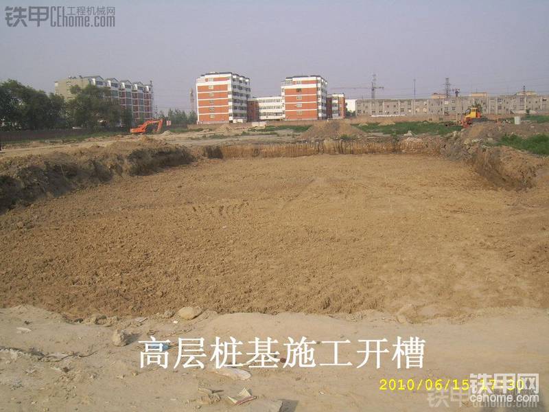

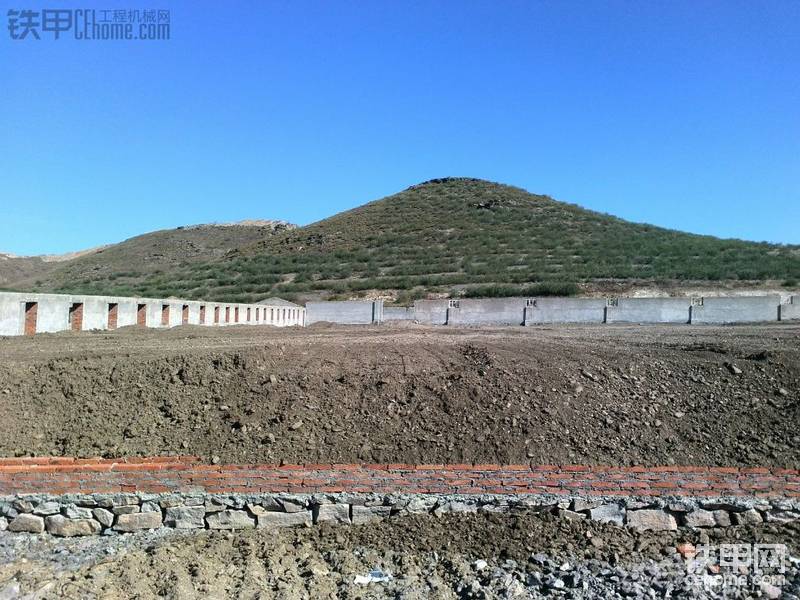

下面发一些本人平整场地部分完工图大家欣赏一下:
我说的这些只是本人的拙见,可能也有不对的地方欢迎大家多多指正 交流!
