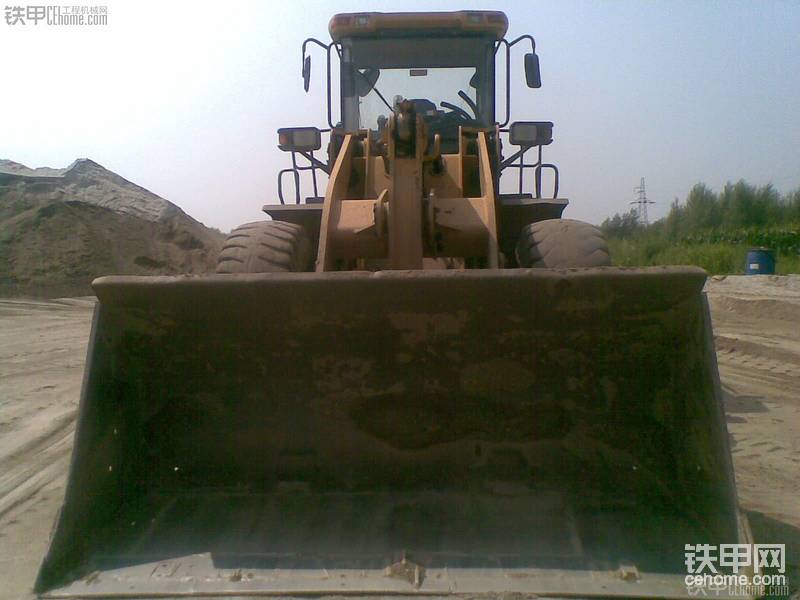

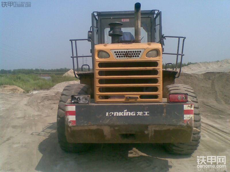

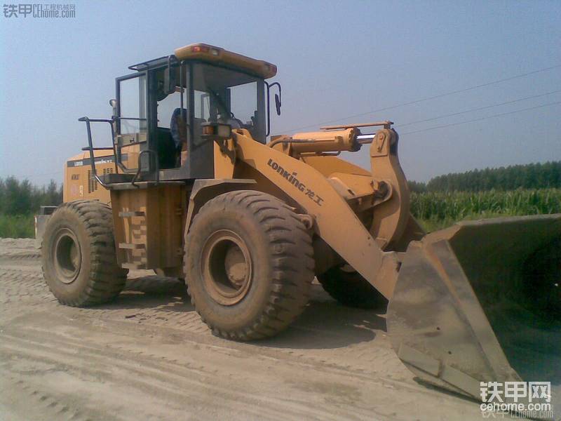

霸气的正面图片震楼
855真心不错重载的普通型

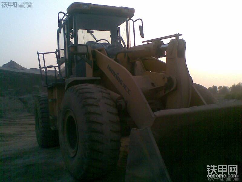

LG855B高卸王标志

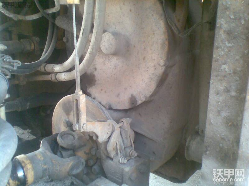

变速箱没修过.真心不错

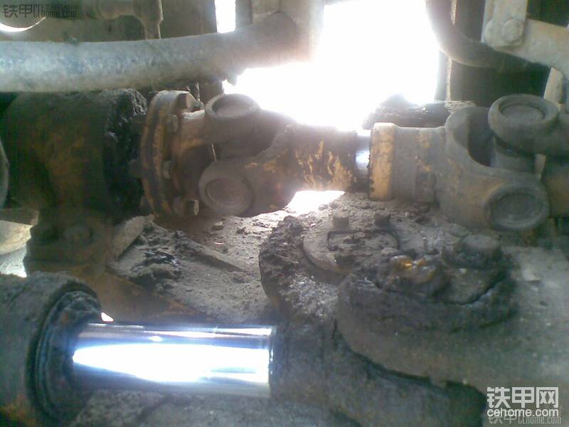

传动轴是本人最喜欢的部分

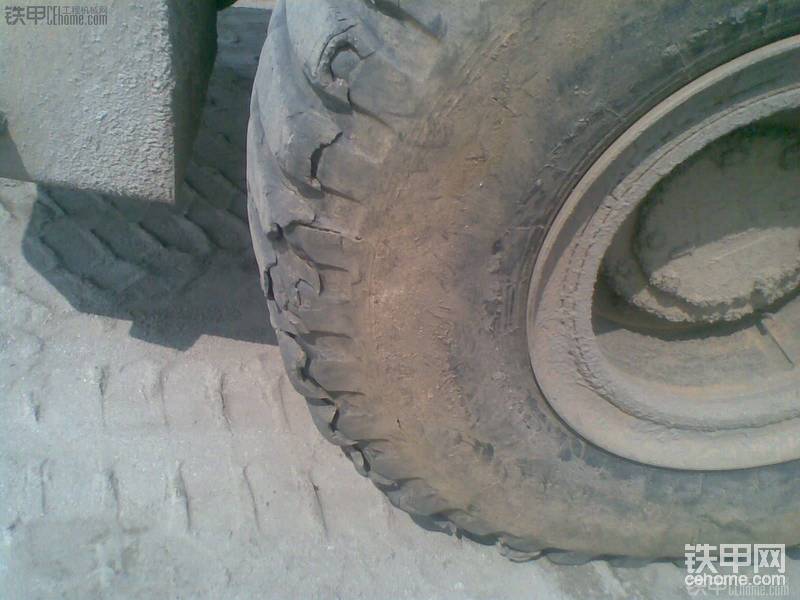

破挂花轮胎不是我的车对付开吧

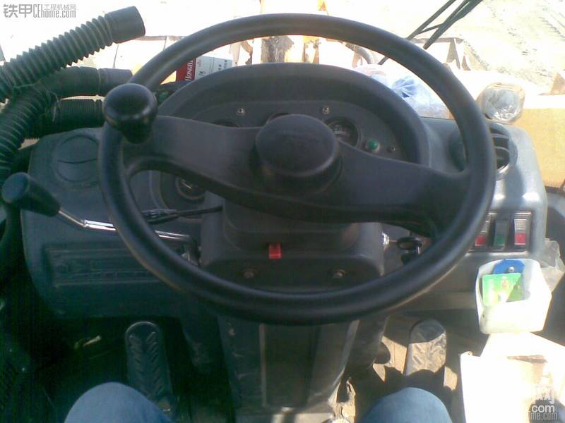

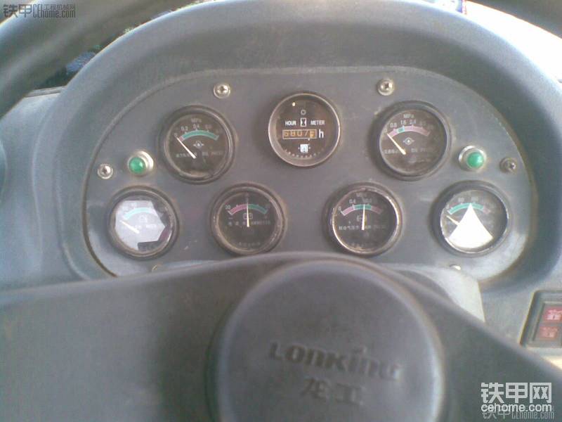

中控
能放电话跟烟如果厂家出厂就设计出来多好

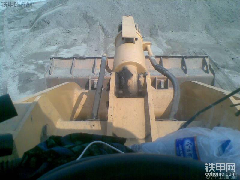

工作装置

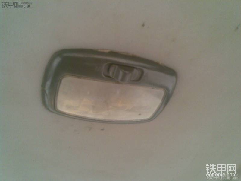

顶灯

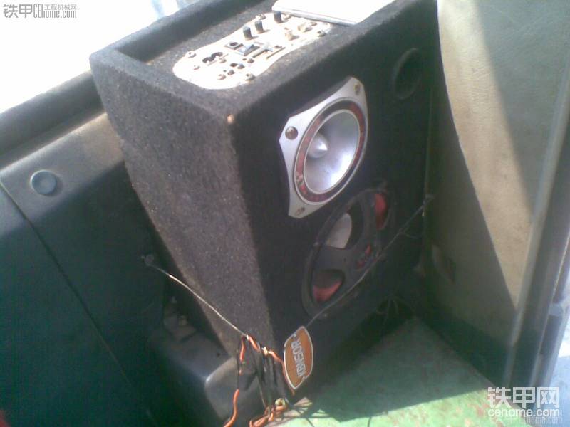

低音炮后装的.厂家出厂加里不就好了么

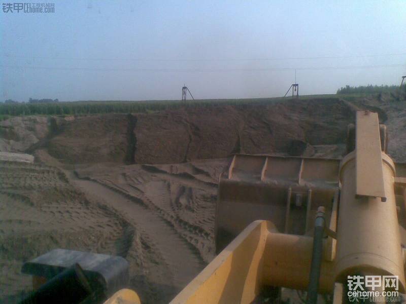

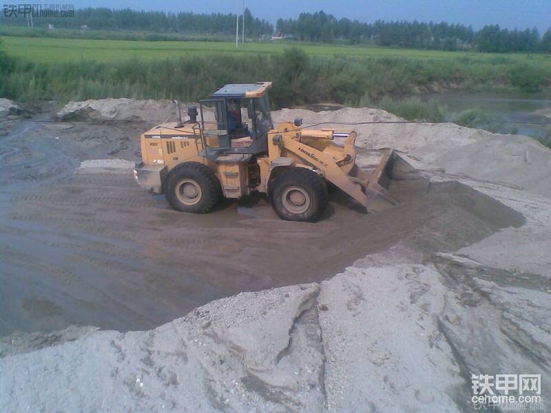

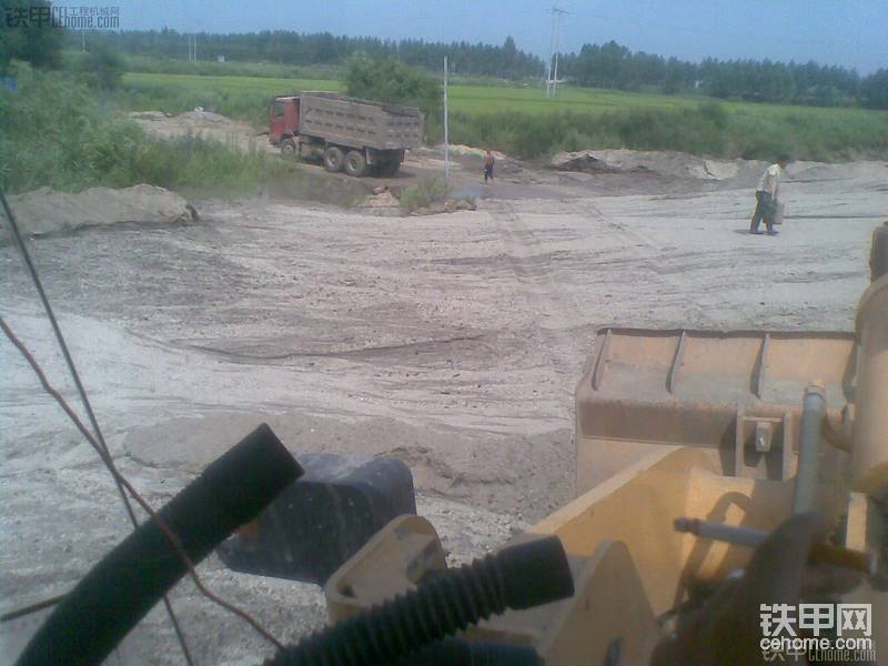

我平的场地都是喧方.场地平了装车得劲
装车留出来围沿.抽沙子要不现做费劲

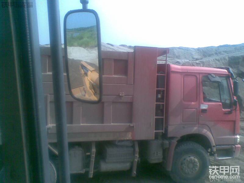

装车
1
2
装车这里就不细说了大家都会.沙厂路不好所以装平车
做围沿.好抽沙子

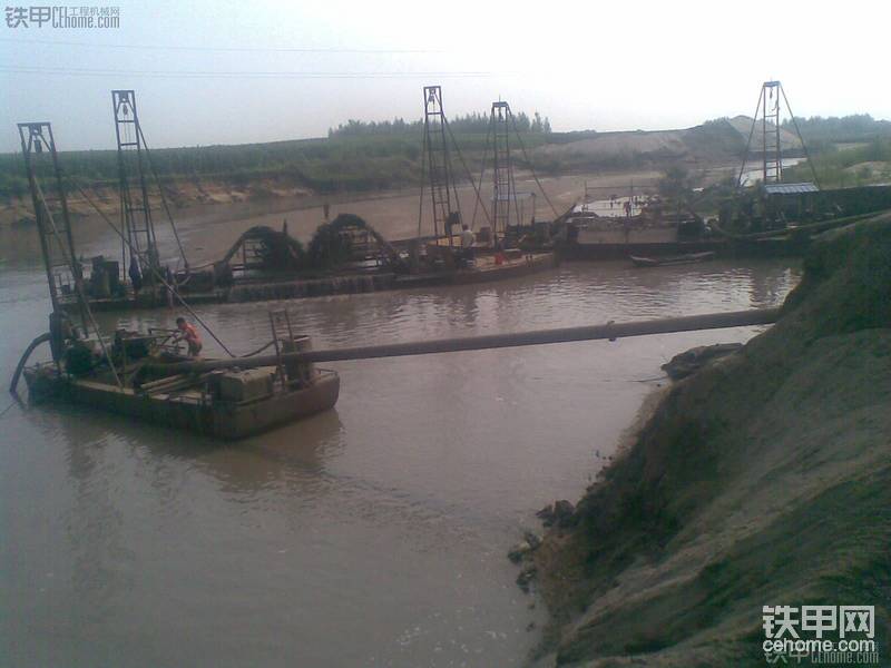

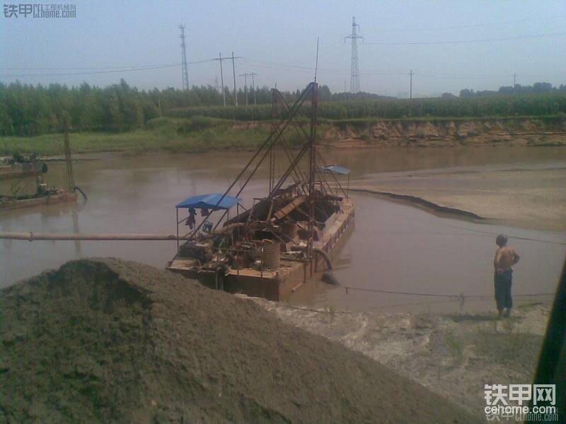

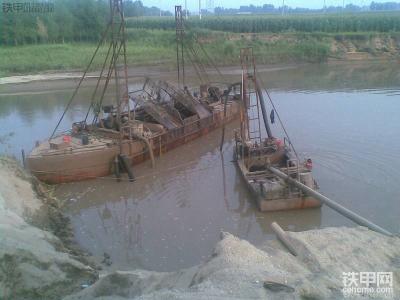

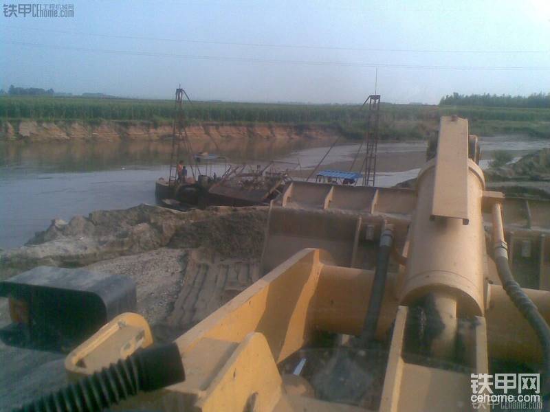

抽沙船
围沿

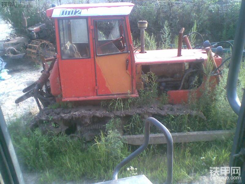

东方红1002

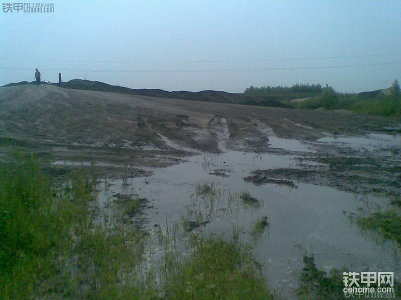

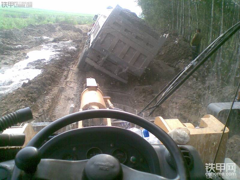

单眼道错车都不好错

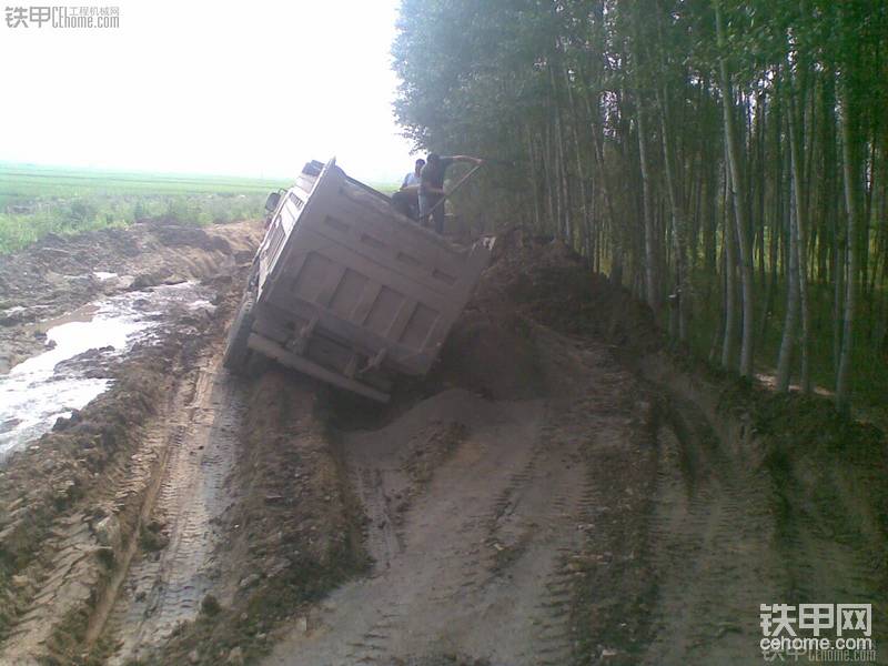

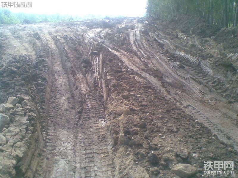

要翻车啊.进沙厂的路不好啊
主要是宣老下雨下的
轮胎都要腾空了
没招了沙子全卸地下用人卸的要不装载机推不动

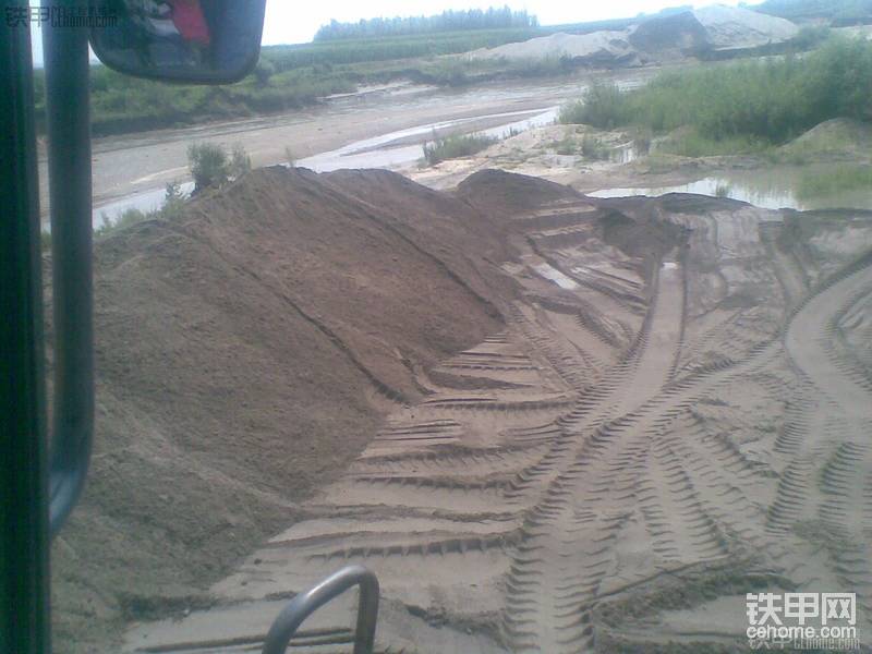

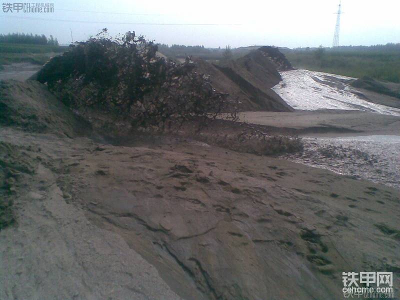

正抽沙子要让我做围沿,能不闹么.我车上不去
控水吧.吃完饭在说吧
妈的沙场就给我出高难的.我能飞上去啊

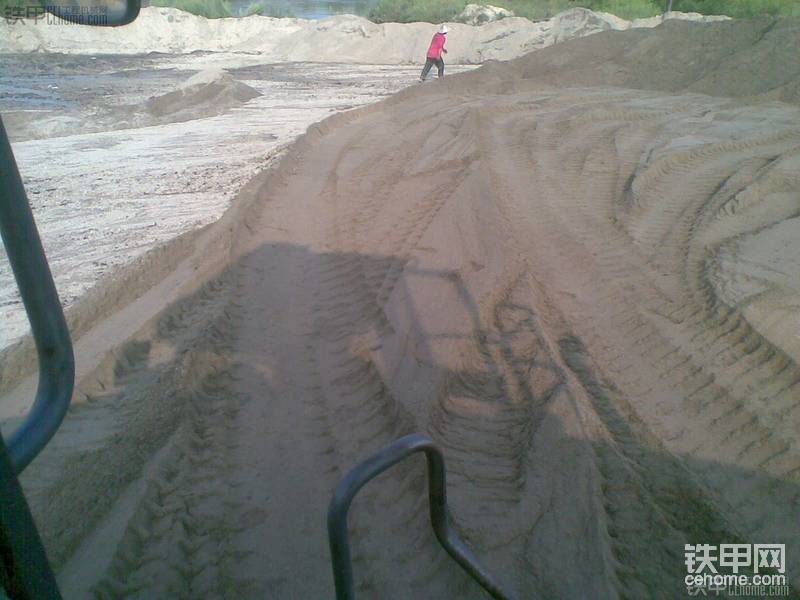

上不去就平一下.慢慢的别狠加油.加油轮胎纺下去了干不了了

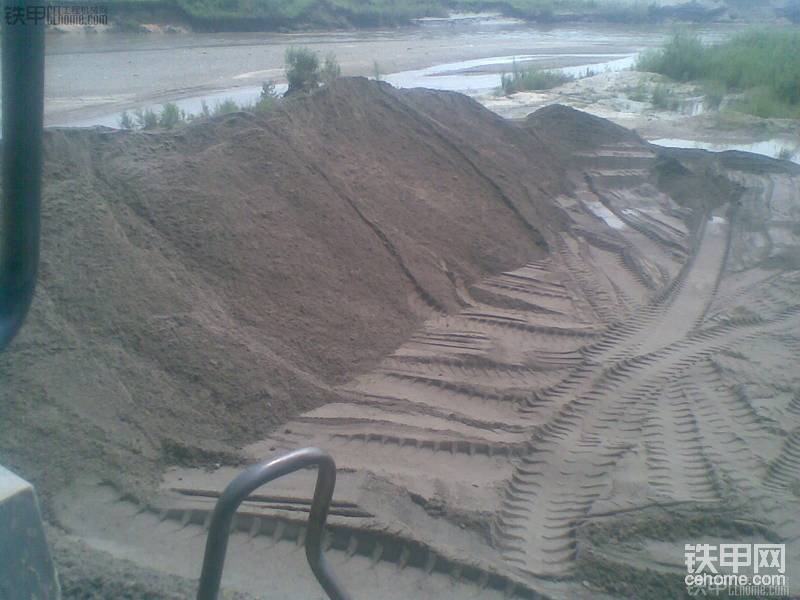

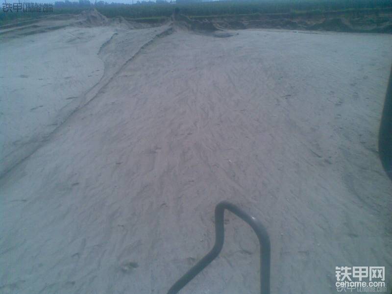

做围沿

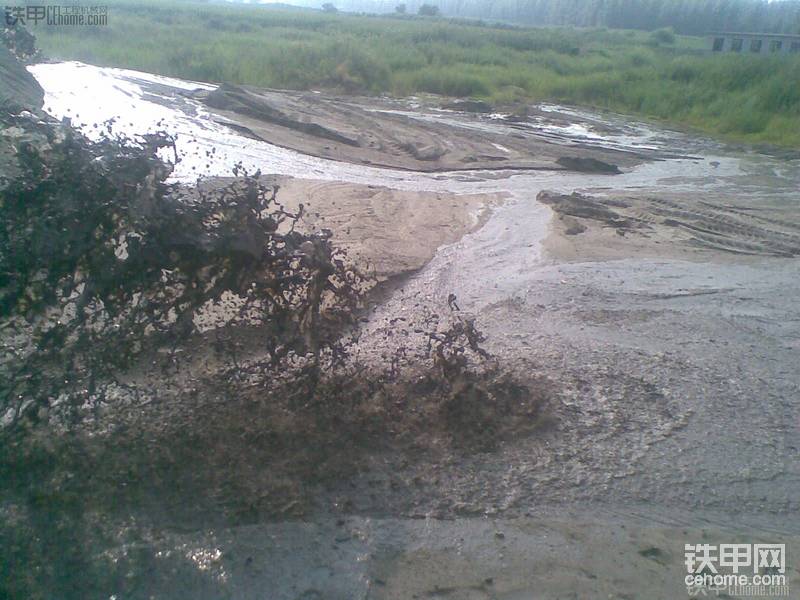

围沿得把坡顺出来.沙子抽上来.水顺坡趟大河里去了

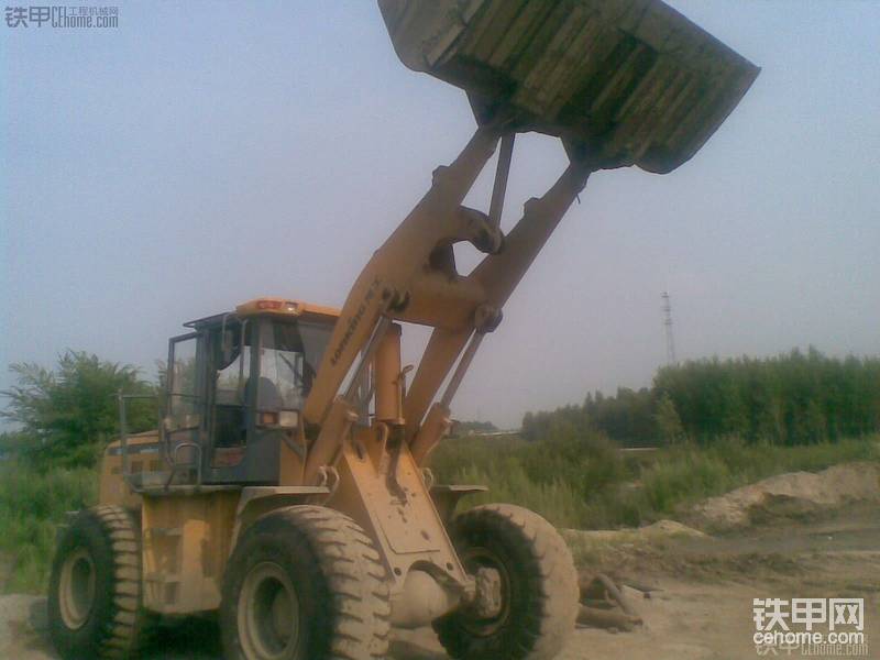

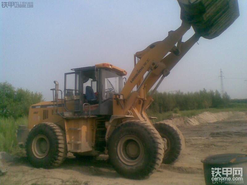

太热了.装完车举臂挡住风档要不没法呆

抽沙作业中先抽到沙船上在打上来

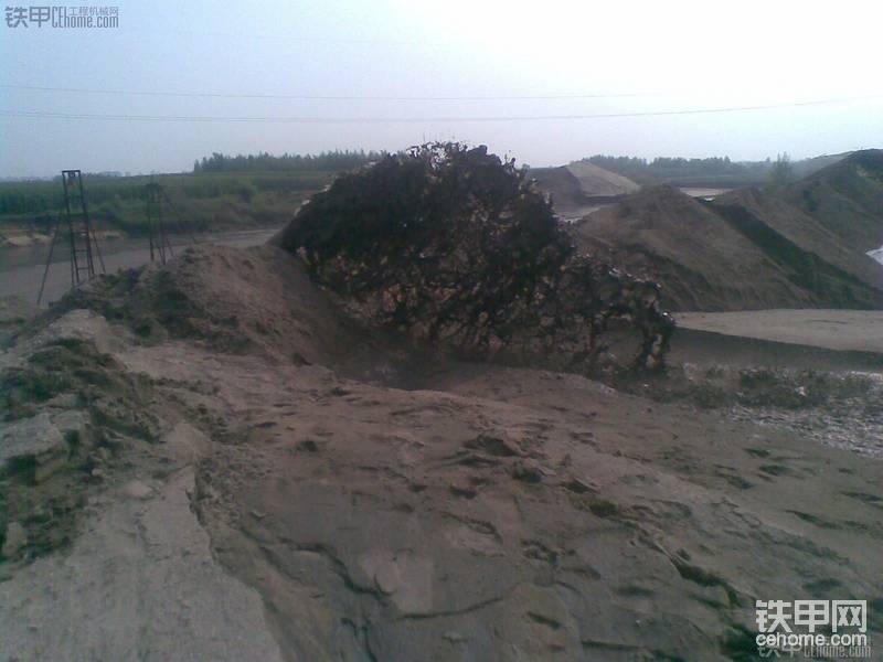

装完车就仍这 了我得收集术才啊

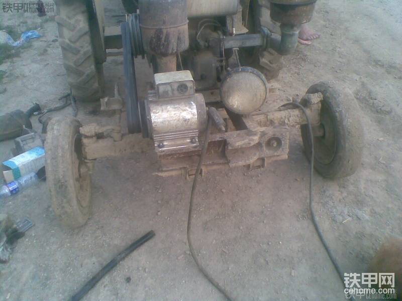

真牛比.第一次见四论子能电焊
带个电焊机就电焊没谁了
焊沙船上的部件厉害高手在民间啊佩服

最后总结下沙场2天替班工作,活不是很难,主要是装车,在就是做围沿,不耽误抽沙子就行。以前小刘发过热电厂工作,平煤剁篇还有各种工作篇,但是沙场我是第一次干,以前没干过,从业7年都是日常积累的经验,还好第一做这个没丢手,来了就知道怎么下手干着活,刚来沙场还有点不信任我,说要让他们的人做围沿,我怎么可能同意呢,手艺人都愿意装比么,知道你会,但是我是这车的主人,所以我干,你给我消停的看着,但我绝对不是装比,干活得会看活。
首先观察场地,哪里下手顺手,干的快,还简单就是窍门,不管怎么干,看最后结果干的快好,就是好活。但是装载机在沙上走必须不能纺线,防线轮胎下去了自己走都罢劲,工作经验,上坡不好推。先想办法把车开上沙堆上去,往下坡推尽量推平,顺出来坡水能趟大河去就行,围沿做出来不要着急堆高,循序渐进慢慢的一曾一曾的。
