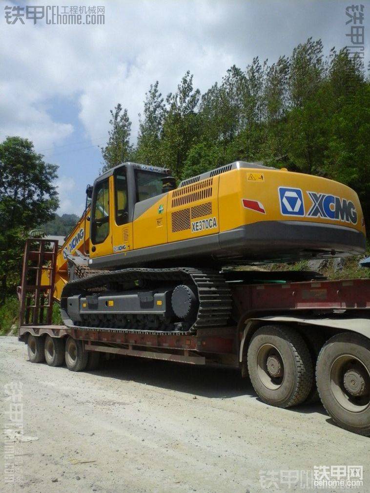

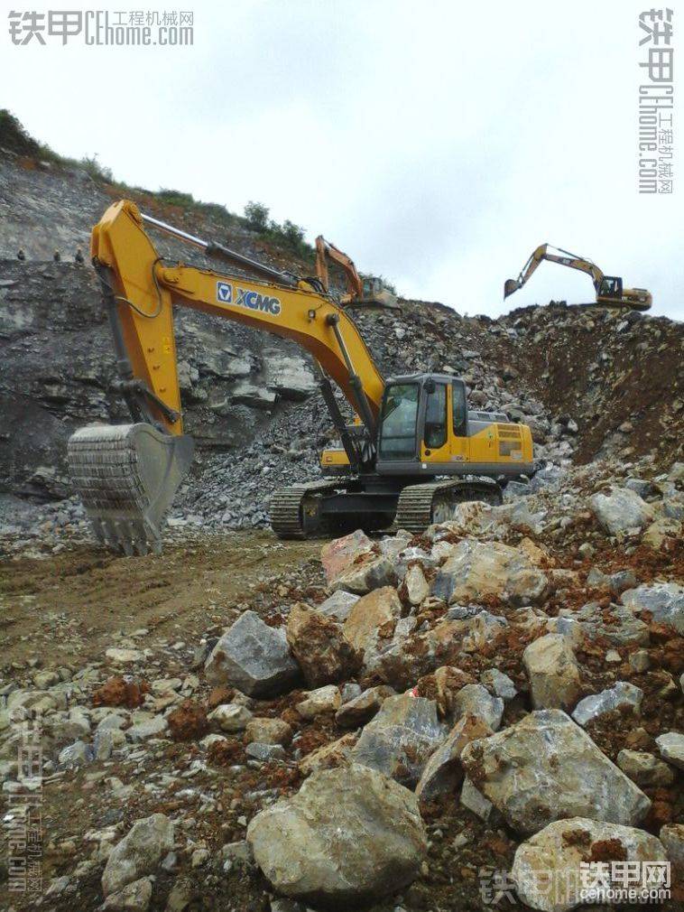

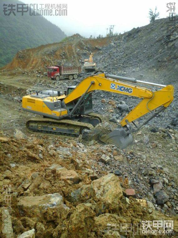

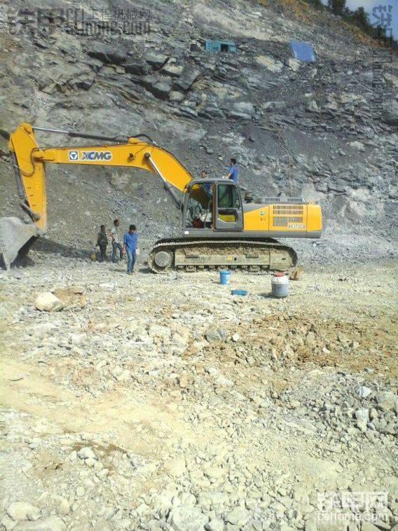

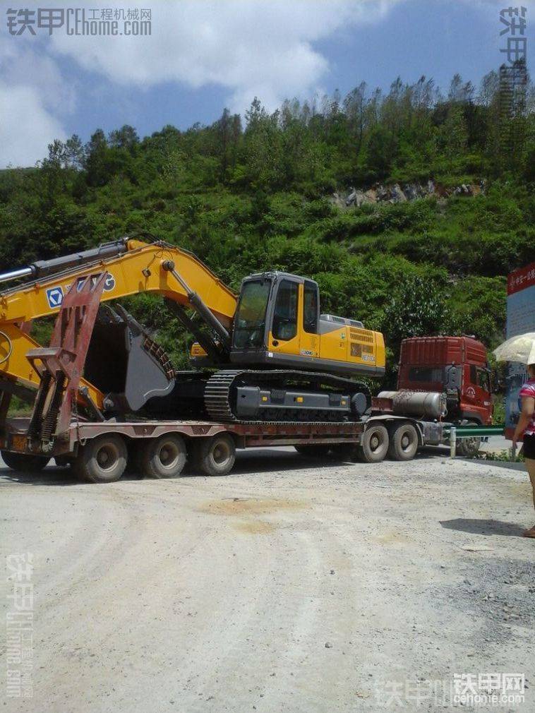

昨天尝试用手机发帖失败,今天特意来网吧用电脑发帖。

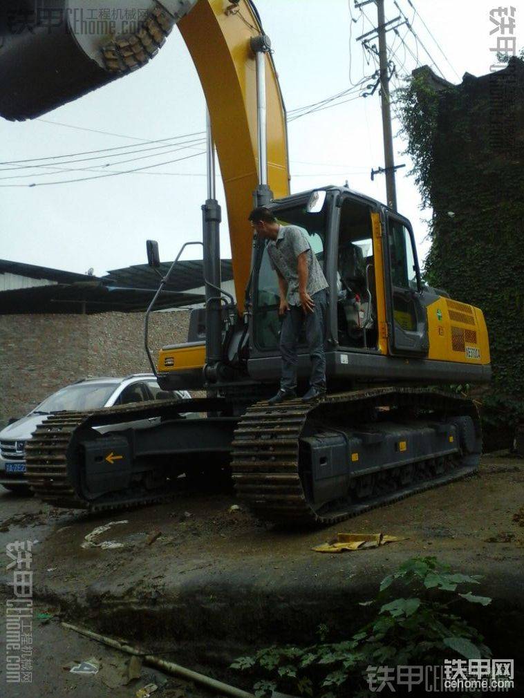

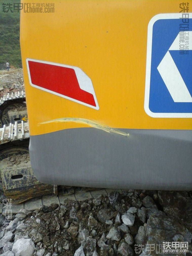

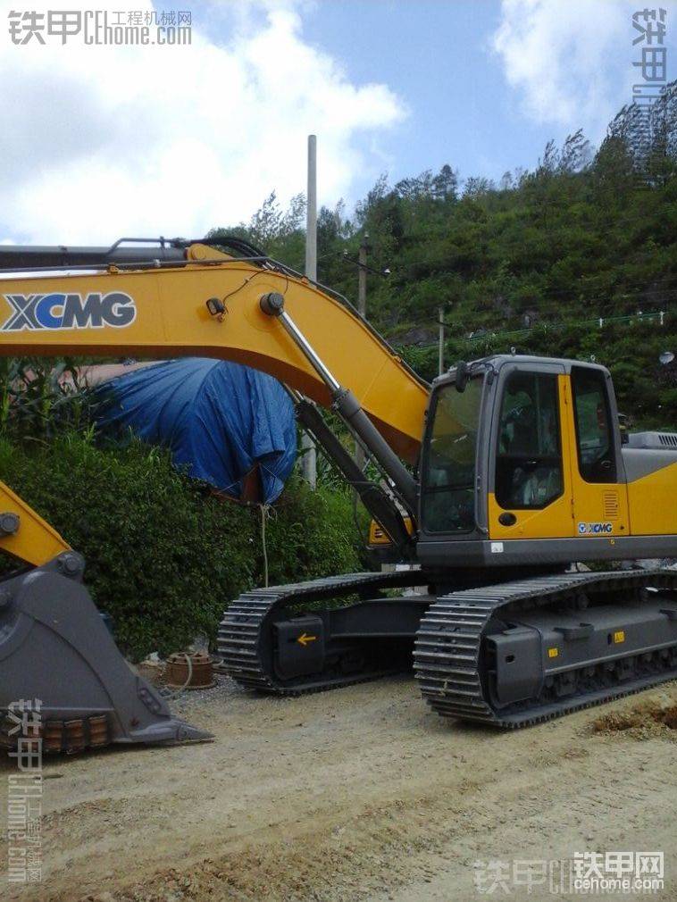

先来说说这机器吧,1号机已经使用250小时了,目前发现的问题有:履带比较窄,底盘特别矮,最主要的是机身和履带间隙非常小,上次驾驶员没注意履带上有石头,被挂了底板。小臂有点短,但我觉得这不算缺点吧,因为毕竟是矿山型的。还有大臂顶上不知是某个关节一到下午要下班就叫,不管打多少黄油都是一样,而且我发现前天才到的。
2号新机也有同样的毛病。不知是油缸拉的叫还是关节在叫。目前就只发现这些问题。在来说说操作吧,因为我自己也勉强会开挖机,也摸过很多大小挖机,就这挖机给我的感觉,手柄稍重,动作感觉太慢太死板,没有住友360的灵活。给我的感觉是开日立360的感觉差不多,个人体会可能不准确。还有就是稳定性差,按理说短臂版的不应该翘屁股啊。
