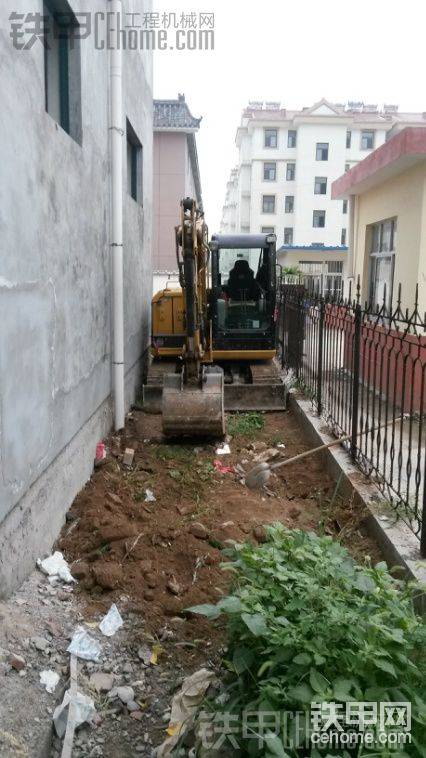

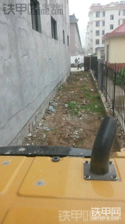

 一个工地平场地,结果只有我的车可以进去,真心不好弄,2.3米宽。我的车1.95.进去之后大家可以想象。但是还是给它慢慢搞完了。

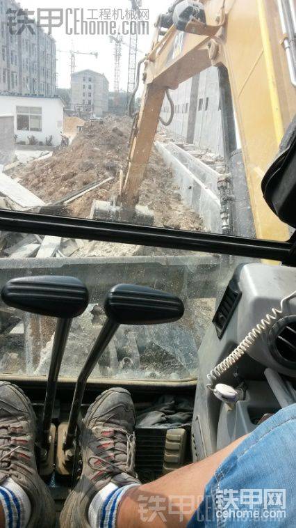

这张图片大家看得清楚了吧,干这活最好有人给你看着,因为一不小心就会河两边墙栏杆亲嘴,会很心痛的哦。这个活主要以推土板为主,铲斗为铺。推土板搞不动的,可以用铲斗搞一下。

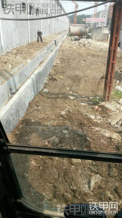

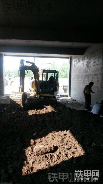

这是在锅炉房里干的一点小活,基础开挖的时候我给他搞得大车干的,主体搞完后,我笑了。到了我小挖的天下了。

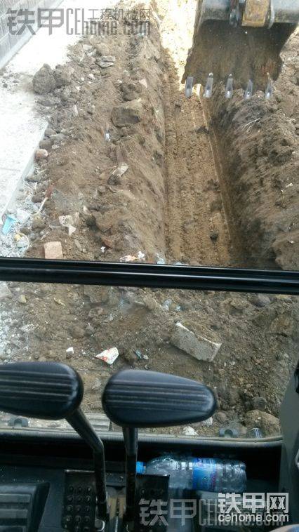

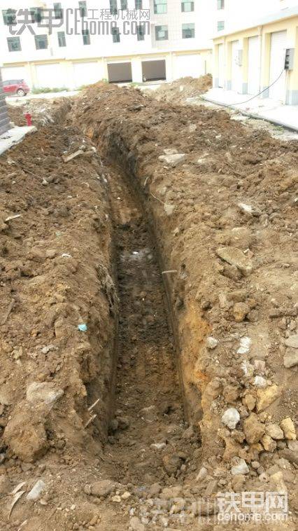

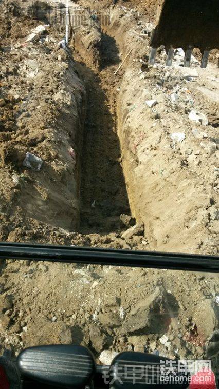

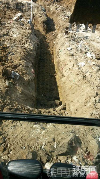

这两张图片是在给老爸的工地回填室外管网,这个工地石头很多,所以干活的时候要很小心,管沟里面有PVC的管子,还有陶土管,一个石头进去就很麻烦了。链接一个视频网页链接' target='_blank'>网页链接回填管沟的时候拍的视频。

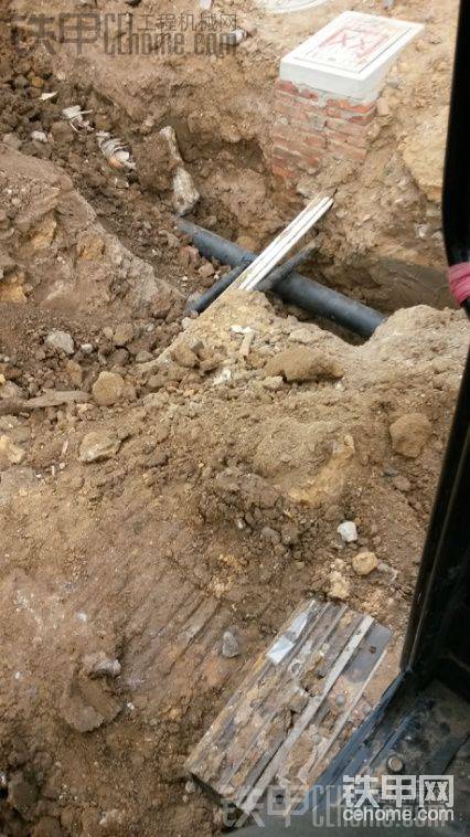

做这个工地的时候,我很无语,因为在这个工地我基本没有挖过一条直直的管沟,这个工地的地下就像是地道战一样啊,真心不好搞啊。下面的水管,天然气,电信,电线。错综复杂,一不小心就会、、、、

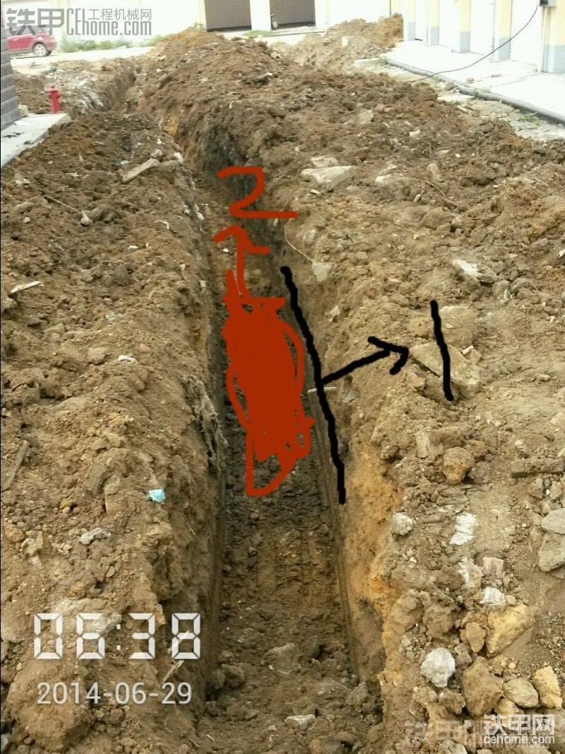

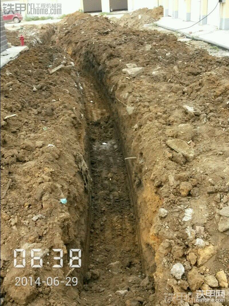

最后了最想给大家说的就是切边的问题,有的挖得很平,就是边弄得不好,其实这个很简单的,如果有线的话先不要急着从有线的地方开始下手挖,
由于没有大面积开挖的照片,先简单弄一个,先从红色的地方开挖,然后在从黑色的边线从后面顺着线往前开始切边,切出来的效果很好。   好了就说到这里吧,小弟不才,希望这些可以帮助到大家,不要拍砖,谢谢大家了!!!
