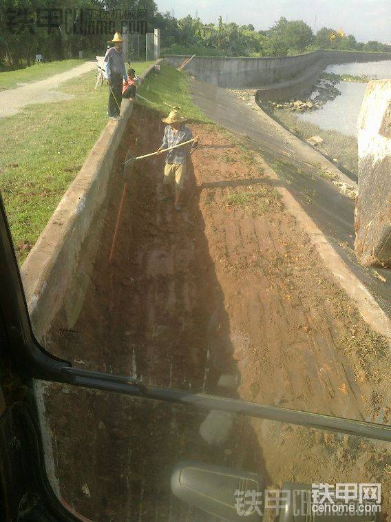

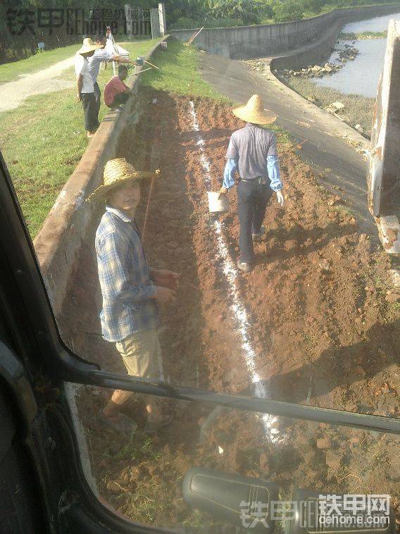

如果是你,你会怎么挖?

楼主有哪两种挖法呢

最好的方法是骑在挡土墙上,斗山DX150LC最小离地间隙410,挡土墙300,挖机左侧要紧靠在挡土墙左侧,让铲斗左侧切挡土墙右侧,当然右侧链板底下要垫平才能容易让沟底挖平,至于另外种方法不值得去做太浪费时间!

把履带垫起来就好了

挖点土把挡水墙边垫起来,骑在挡水墙上挖,用斗把旁边整平压实,又快又好看

对了,机机肯定是在里面挖,在上面是挖不到要求的

应该是反转机位。。斗在里面那样才挖得直的。。。回复(0)

能停得下机子当然在下面挖好。 不行的话 只能在上面挖了吧。。
