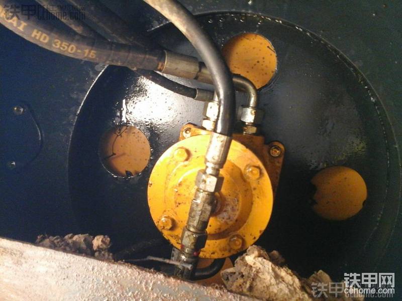

挖掘机x架洞里是什么有好多管路的????
22222222
2014-08-06
要么就哪根管子漏油了,要么就是密封圈坏了! 你跟公司说,他们肯定要你换新的啊!
h8038
2014-07-30
换这个 油封267元 工钱300左右 如自己换拆下好拆 装上去难装一身全是液压油
木头
2014-07-29
中心接头漏油,换密封就好,都是行走的管路
JBG
2014-07-29
里面行走油管和刹车油管!
czy8049504
2014-07-28
分油盅油封坏了
菜鸟很菜
2014-07-28
不明白可以 给我打电话18997597536
菜鸟很菜
2014-07-28
四千多, 去死吧, 这个里面只有油封, 没事的, 自己都可以搞
菜鸟很菜
2014-07-28
分油 油封, 应该是好的, 只要你车 行走的动作还是准确, 就是好的, 这个是两节对接的, 一头在X架上, 一头在车身上, 应该是车身上的那头, 一个油封坏了, 换掉就好了, 我开的日立 也这样过, 我都是自己换 的
菜鸟很菜
2014-07-28
如果管子接头 是好的, 那就是车中心接头, 里面的从上面插下来的那个里面的一个油封 坏了, 换一个油封。 几十块, 完了, 看看有没有必要加个套子
翻泥巴...!
2014-07-28
换这很简单的· 拆的时候记住那个几根管就可以了· 方向要对好·1
