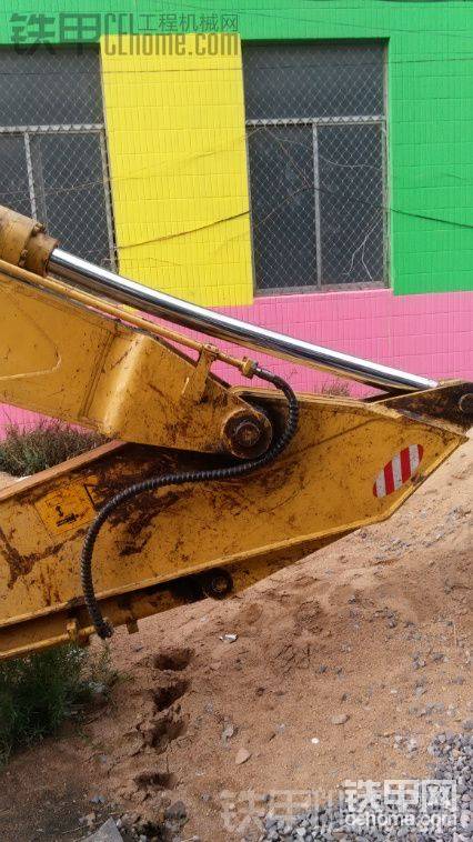

油缸弯了 求大神
安远机械
2014-07-21
需要换新的泵芯可以找我。我这有
小小小松
2014-07-18
副厂的油缸吧,正常,原厂的是外硬内柔,副厂要不是全硬容易断就是全柔容易弯
夜空中最亮的星
2014-07-18
换个芯不知道得多少钱啊!!!
静悄悄的黎明
2014-07-18
我也挖弯过一条 土太硬 只是重复不停的刮 像刮水泥一样那么硬的土 深深的一条沟 就弯了 这个是能换芯了
百川小挖
2014-07-18
是 挂到什么东西了吗 应该换了 就是直过来 也渗油的 我朋友的 小松60 也是
高州仔
2014-07-18
不是人为操作错搞成的,我想不出现是其他问题。换吧这是唯一的方法
杨名名
2014-07-18
换个缸芯吧!我见一个215一7的和你的一样,压直后安上渗油,
zfd111
2014-07-18
