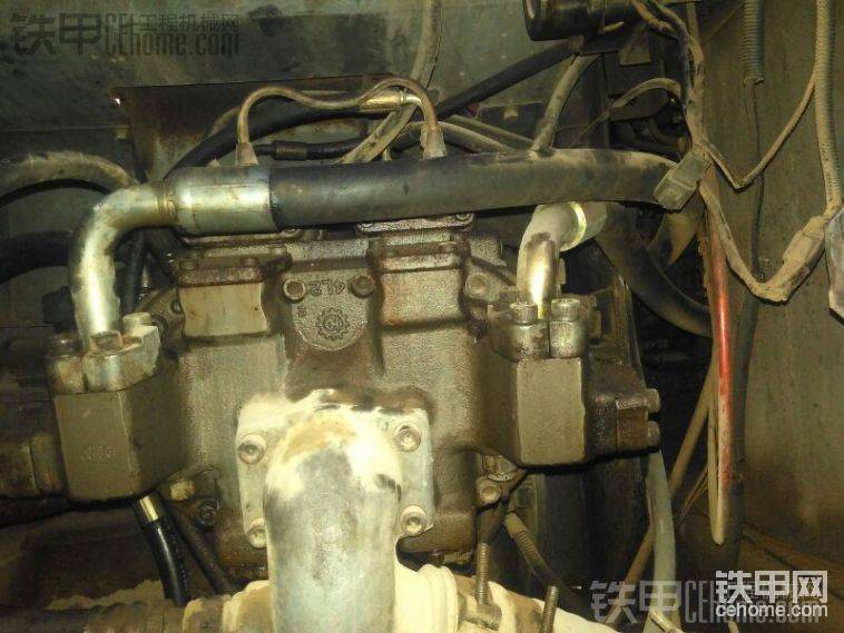

里面的30锁母,13的四方螺丝,是轻载功率调整螺丝,13锁母一字螺丝,是重载功率调整螺丝。 外面的30锁母,13的四方螺丝,是空载流量调整螺丝《如果流量控制压力正常不需要调整》,13锁母一字螺丝是最大流量限位调整螺丝。 EX200-5调节器,有进口和合资两种配置,调整有点区别。

机型是ZX200,EX200一5
胜利双手创
2016-03-12
王师傅你好,我想向你请教一下日立EX200一5型,ZX200一6型。挖掘机液体泵的调整方法,检测方法。麻烦帮我分析一下好吗。谢谢了

分析问题要考虑因果关系,想得到越多失误率越低。具体你提出的现象,考虑几个原因。 1。小臂回收的二次先导压力。 2。是否合流,查看.2.和,3,项数据,如果没有合流,考虑先导管接错,或者阀杆行程不到位《限位螺丝安错》。 3。小臂流量控制阀是否在节流状态,如果主泵压力在回收时压力非常高,而且副泵压力很低,就是 在节流状态。 4。查看4和5项流量控制压力,在小臂回收时压力是否正常,不正常,考虑信号阀管路通道接错。 供参考
