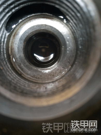

qq5853118
2017-04-20
王大师又来麻烦您了,吊臂问题还没找到原因。请问下这个副溢流阀的阀孔螺丝底部拉伤了会不会等不住油引起吊臂呢?这个阀孔是大臂的副溢流阀但不是保持阀上的那个,我的车只提起臂吊臂,支车不掉。望大师指教下,谢

2017-02-08
你说的是大臂提起往下掉臂,你更换错了安全阀。大臂提升的安全阀,应该在保持阀上面。你更换的可能是大臂支车安全阀。
