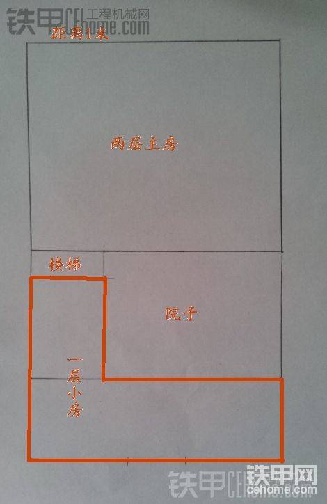

前一段发过一个120拆两层楼房的帖子,有些甲友说两层房子70机完全可以胜任,这点我不否认,但还要看周围环境,最近在一个修路工地又遇到一个二层要扒,70机在跟前,也没必要调120了,就用70拆吧,不过感觉这次用70拆两层还没有上次用120拆两层费神,只是时间长了不少,毕竟小机需要垫平台嘛。刚开始没顾上拍照,所以画个草图简单说下周围环境
这是整个院子的图,上面(北)距离别人的房子只有一米距离,而且别人的房子上还有窗户,所以要保证这边不能掉东西;其它三面距离都比较大,但左边(西)是别人的院子,而且有电线离房子比较近,所以还是尽量别让大块的东西掉到这边。
总结,这次工作主要是保证西边和北边少掉甚至不掉东西,方法也比较老套,就是先拆一层的,然后把渣子垫高平台拆两层,谁让咱个低够不着呢。下面直播:

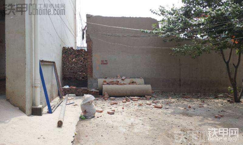

这就是西北角的位置,一米宽的胡同以及一些乱七八糟的电线,上面是房主拆木头有些痕迹。

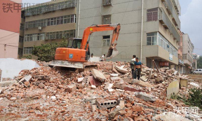

拆一层的过程就不罗嗦了,用s渣子垫平台开始搞二层,

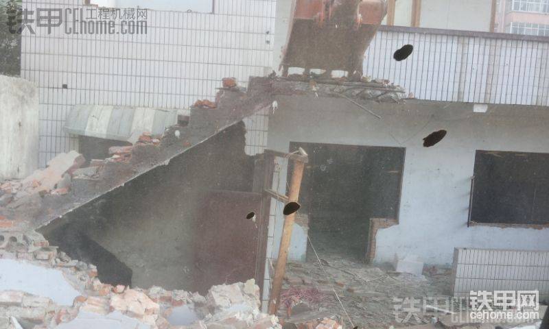

轻松搞掉右边二层的楼板,接着搞中间这一间,这两间没什么危险,关键是左边的一间。
楼板掉下,狼烟四起。

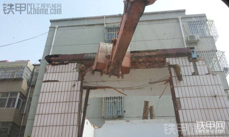

关键地方到了,下面先做准备工作,拆楼梯、垫平台,要保证足够的高度,才能掌控这个碉堡的倒塌方向。
垫这么高差不多了,开始进攻

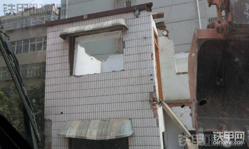

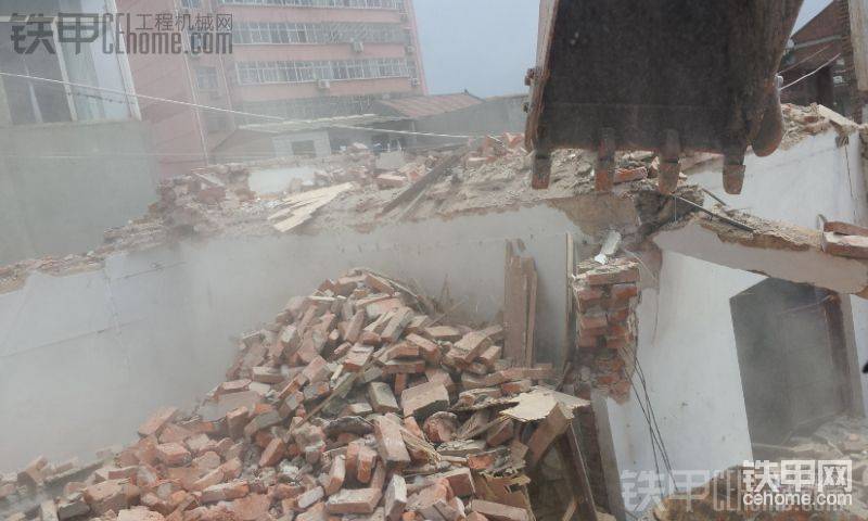

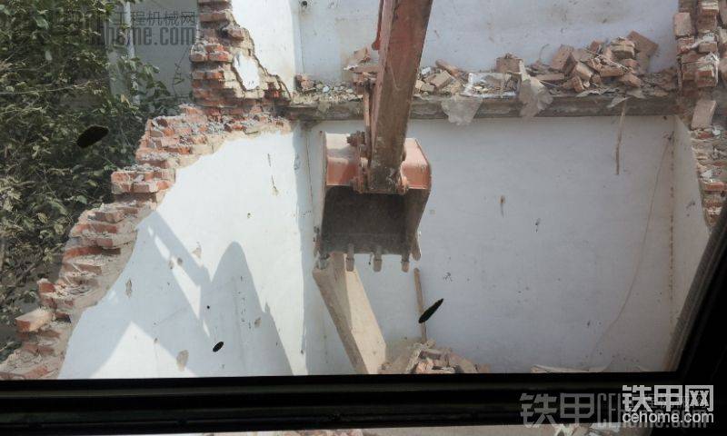

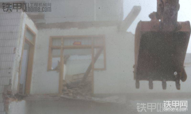

先把窗口上的砖慢慢砸掉,然后用铲斗从下往上敲击楼板。要一下一下敲击,把楼板敲分离,不能往上使劲顶,那样楼板松动后会因为惯性往前移动,搞不好楼板或左边的墙体会倒到左边。
楼板敲分离后,用铲斗从下面托住楼板偏左的地方,脱离墙体后往右旋转,楼板就会掉到右边。注意:一定要把连在一块的楼板敲分离,楼板太多咱这小身板拖不动,小70最多能拖动两块楼板。里面是木结构房顶,木头已经被房主拆走了(他怕机器把木头弄断),如果全是楼板按此法往里进就行了。

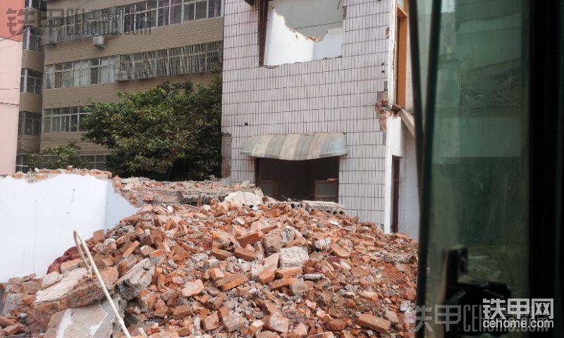

安全拿下这个碉堡了。西边的危机就解除了。

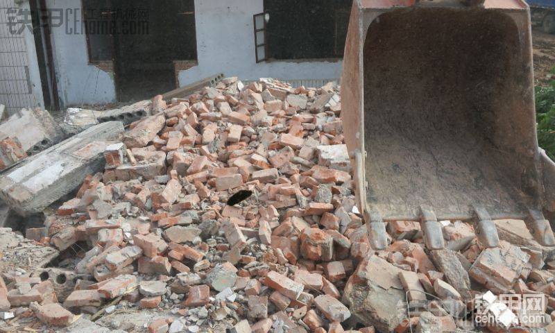

相对于其他的,一层楼板就不是个事,直接用铲斗往下戳,几下就搞定了。
靠在左边墙上的楼板要慢慢勾过来,避免楼板把墙体撑塌

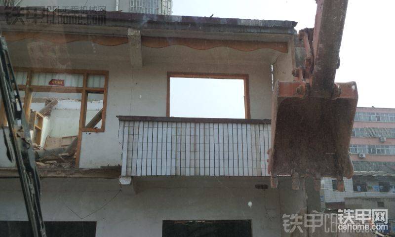

这个时候要注意了,窗户口的那一块已经不牢固了,而且这种角容易往外掉,这个角外面有对面房子的窗户和电线,所以要先把它勾进来。
这一块勾进来后,对面的这个窗户就无大碍了,已经露出来了。

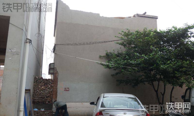

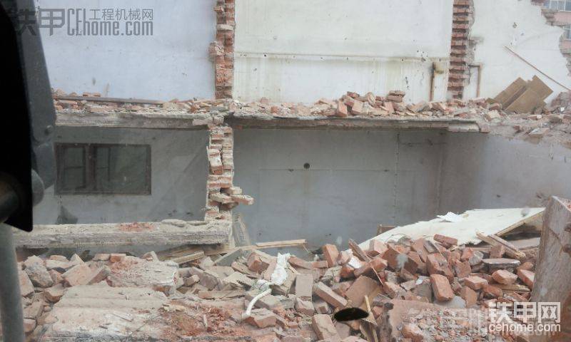

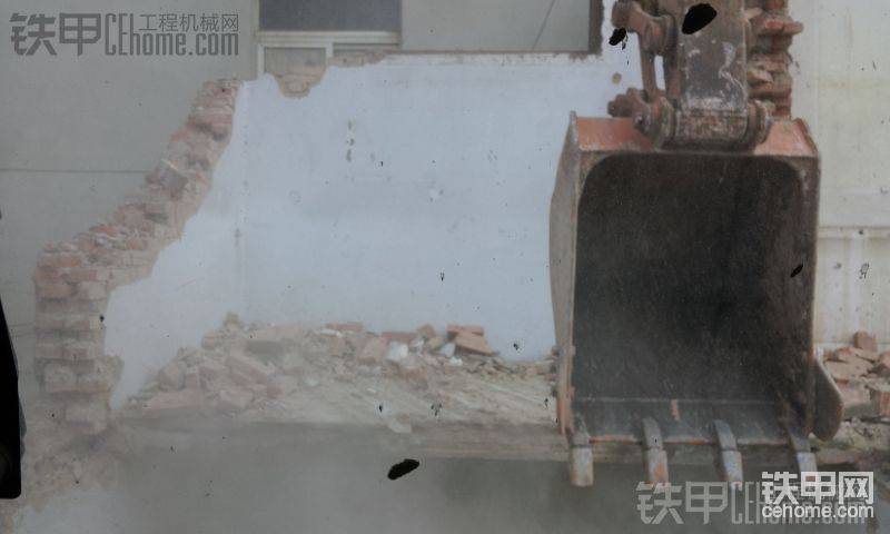

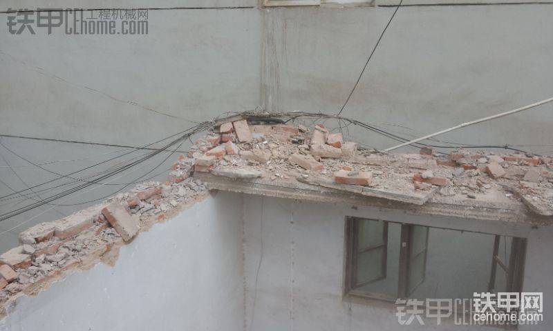

下面就是这次战役的另一个碉堡----北墙。这里要注意:这面墙要让二层和一层的墙体分开倒,如果一次倒不好控制。倒塌的瞬间可能会有墙体掉到外面,所以一层的楼板不能拆完,挨着墙的两块要留着,给一楼墙体留一些保障。

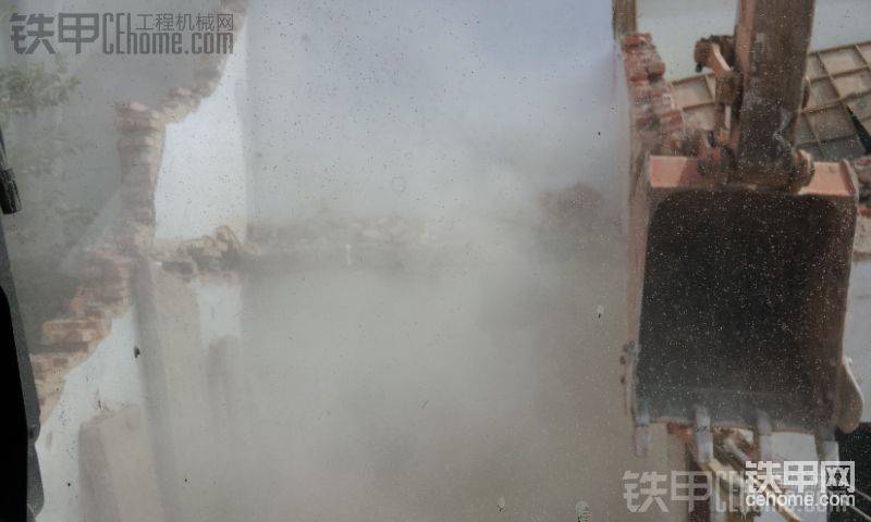

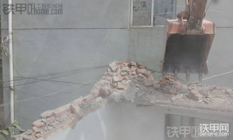

把那两道竖墙慢慢拆掉,并把墙根的渣子清净,为这面墙往里倒扫除障碍。接着就是勾住墙体最上面往里勾,边勾边往后倒车,避免砖块砸到车。这一勾要勾牢,一次勾过来,避免一次没勾牢墙体前后晃动,有可能会倒到外面。

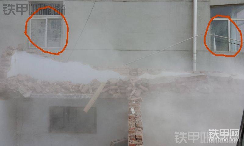

随着一股蘑菇云似的烟雾最后的碉堡被拿下了,对面的两个窗户完好的露了出来,胜利就在眼前。自己开车,精彩瞬间没有拍下,有点小遗憾。

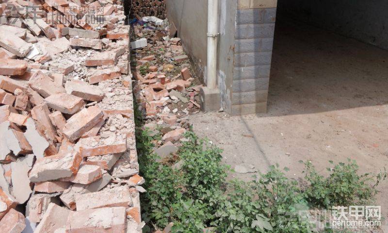

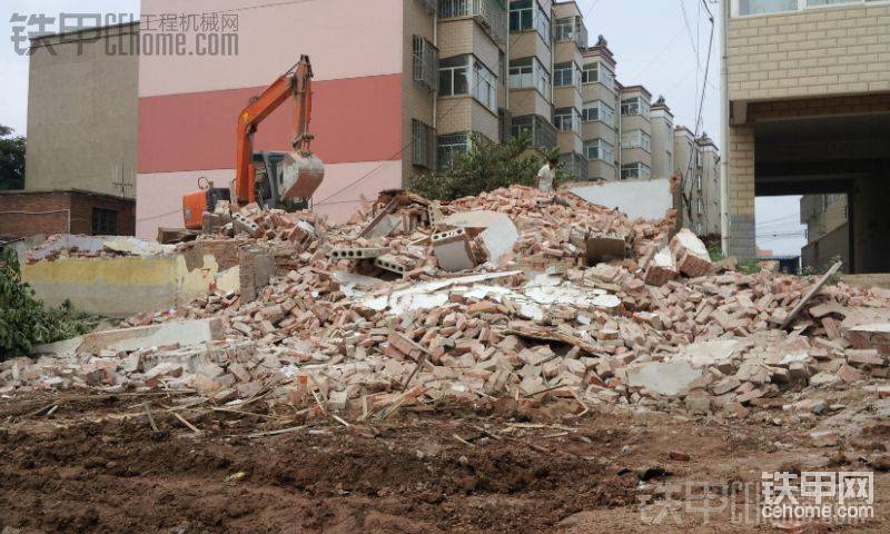

看看战场外围吧,没有任何损坏,只有一些零碎的砖块。
刚结束战斗,打扫战场的就上来了。
            本次任务完美完成
