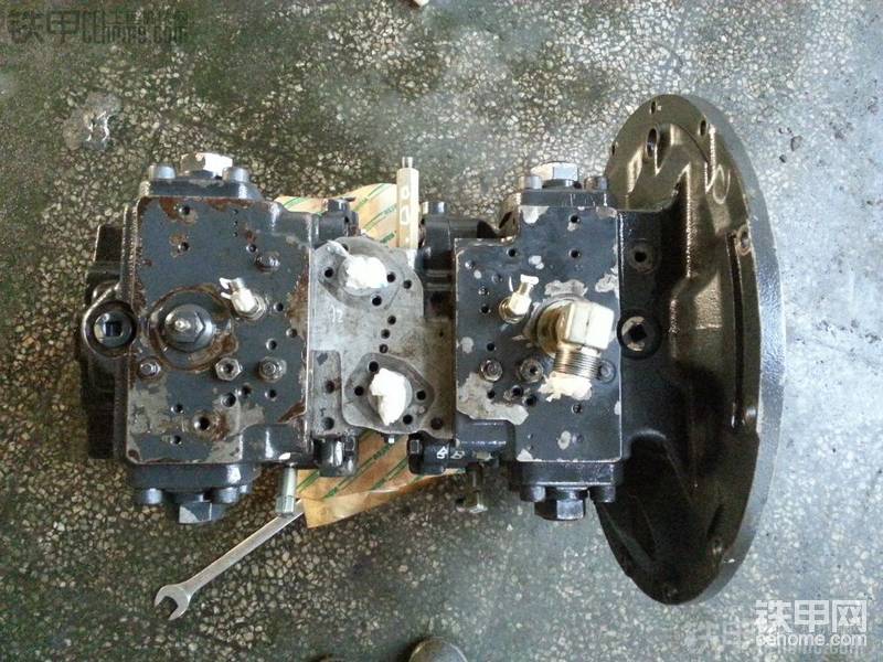

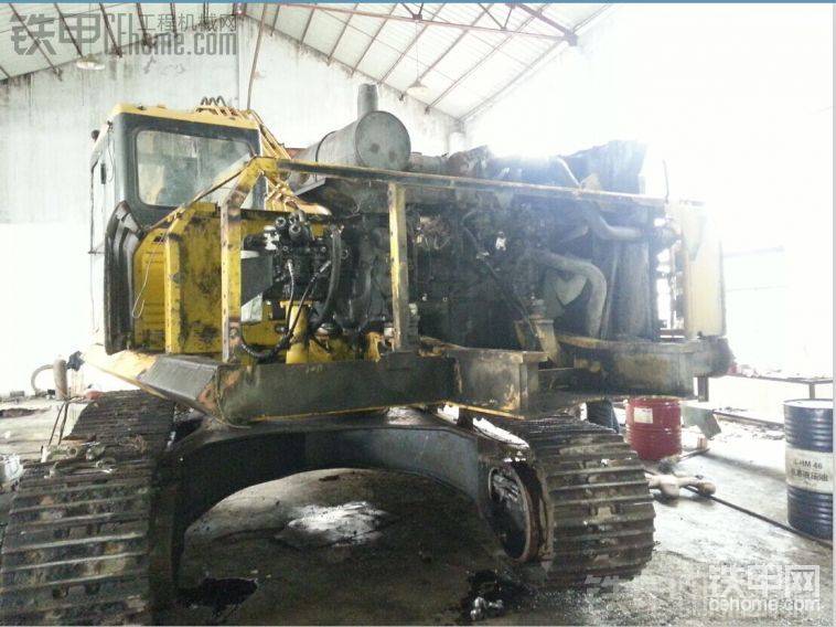

先来介绍今天的主角吧,此车好像是10000多小时候吧,在青藏干活拖回来的,拖车不是我下的,但是机器我试了一下,启动困难,然后就是严重跑偏,接着就是动作极其不协调,先来看看,洗澡的
洗澡喽
洗澡喽
大家伙进来的时候
屁股太烂了
侧面一般化吧 还有破碎管

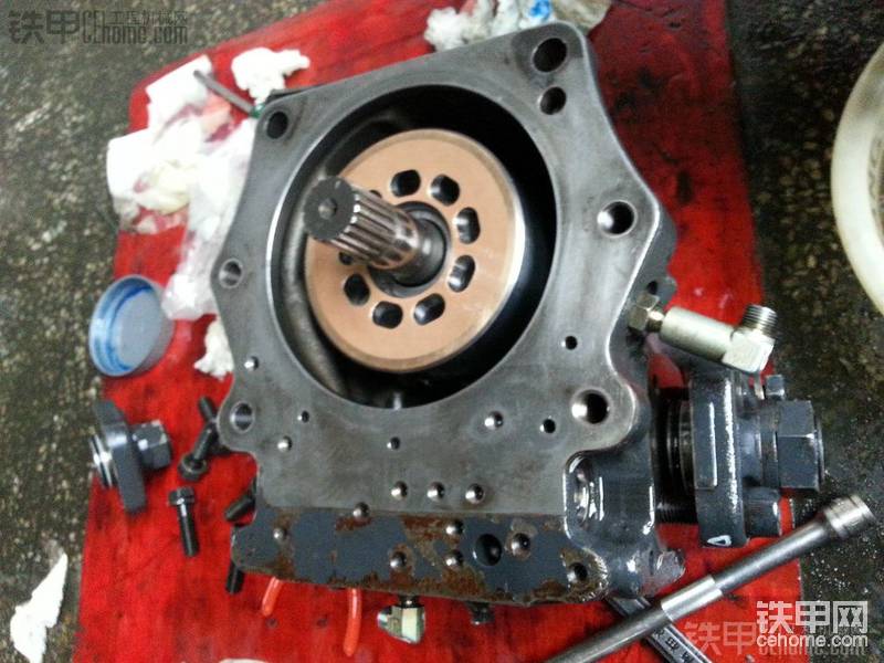

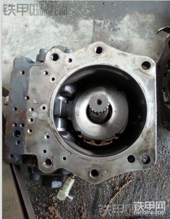

这个是P2泵壳下面是那个啥,摇摆座,作用不言而喻,改变柱塞行程

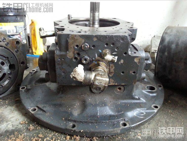

中间泵体,连接前后泵的中间泵体,液压泵进油和高压泵出油都是此机构完成, 一个字就是脏,太脏了
P1泵壳,连接发动机端的

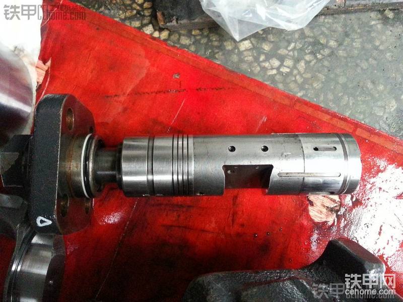

这个就是私服活塞的外部结构了,其实他的PC阀是内嵌在私服活塞里面的,设计的比较复杂,但是道理是一样的

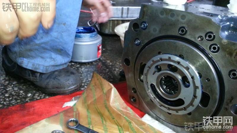

下一步就是清洗,还是那句老话要想机器修的好,清洗工作要做好,这是P2泵

这个刚才上面提到了,就是斜盘的老婆,私服活塞,这私服活塞所说控制着斜盘这东西,但是心里装着的却是PC阀这玩意,这个里面结构比较复杂没有打散的图片

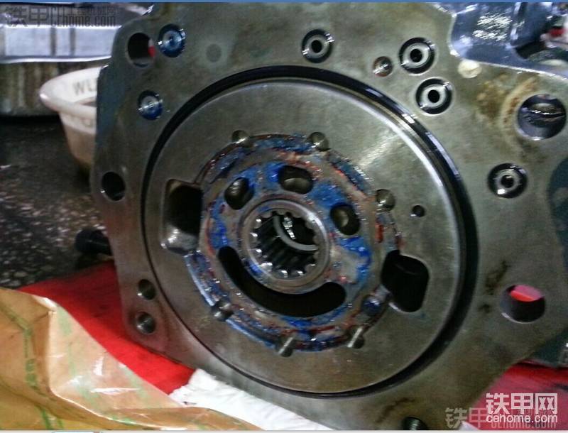

上面两幅图是配流盘的的装配图,都是新的配件,装备之前用研磨砂稍微研磨一下就好

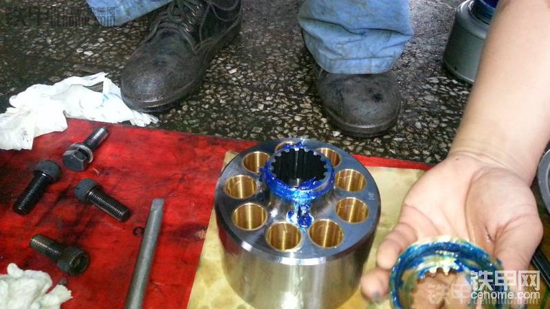

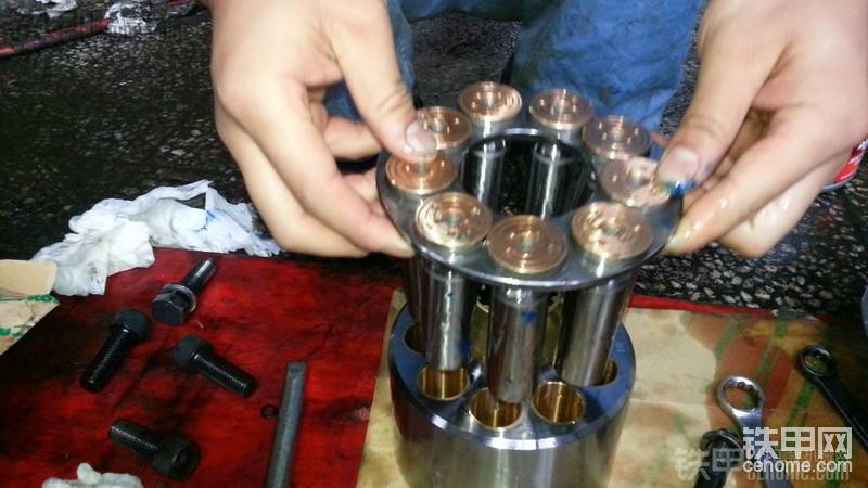

这泵胆柱塞一套看着真漂亮,都洗的干干净净,巴巴适适,各个都油光水滑的,呵呵,这个装配时一定要放油润滑,步骤必须做好
这是一套套啊,耙耳朵和笨蛋柱塞
开始投进去啦,球进了
哈哈,进去了,这是P2泵的,先装P1、P2都一样,哪个都能先装
大头出场了,等的不耐烦了,一样的结构,一样的节奏,走你~
进去了吧,哈哈,这点装配也没有多复杂,一定要注意,里面的铜头和顶针不要掉出来就好,最好用黄油粘上

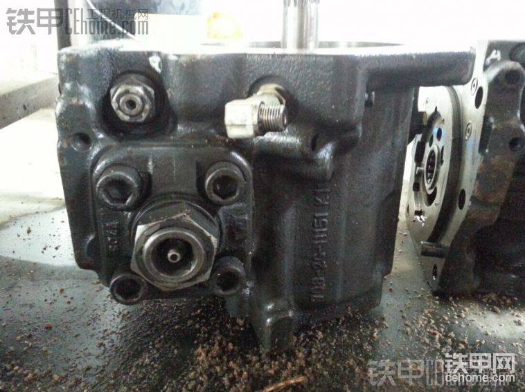

这个是LS阀,感知负荷的阀组很重要的,一般情况下不会毁坏,之前写的小松200-6与之功能一样 可以参照上个帖子

新泵出厂了,哈哈,怎么样漂亮吗?左侧只有PC LS电磁阀,虽然维修细节比较少,因为就两个人装配,加上客户催的急所就没多照

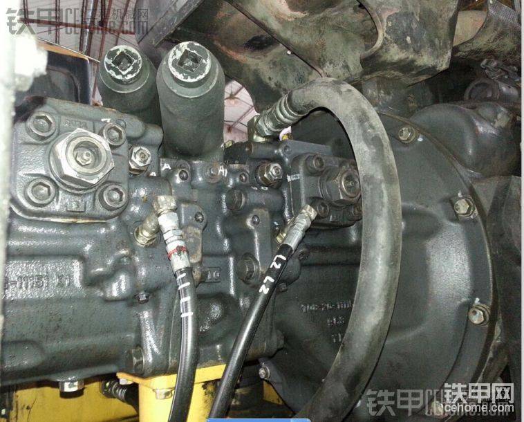

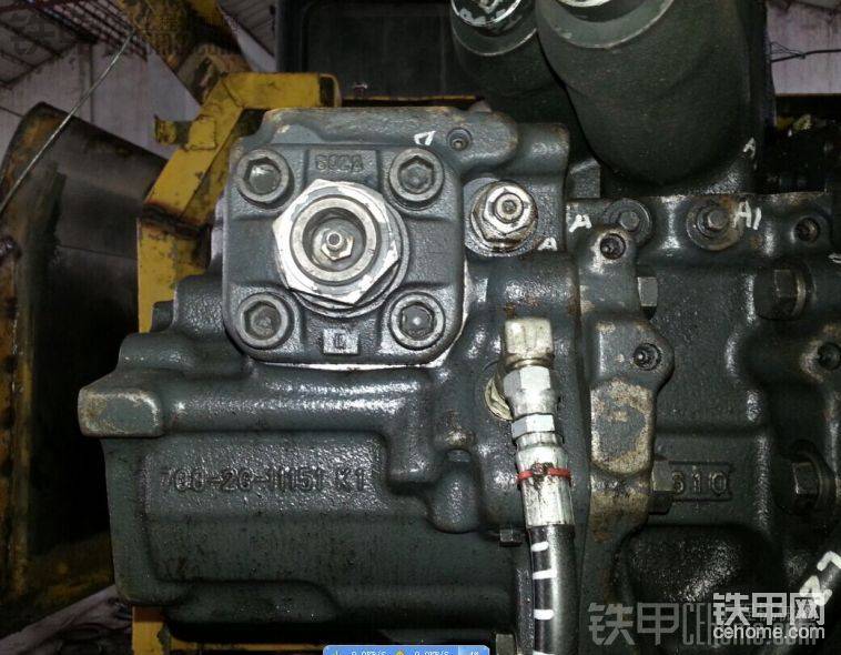

跟小松200-6的一样,所有的重要的部件基本都在右侧, PC、LS、PLS信号压力都在这边

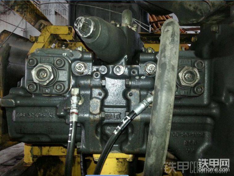

正上方,特么太复杂了,各种测压口都在这边,排气口,复杂、太多,记不住
仅供参考吧 ,一部分
