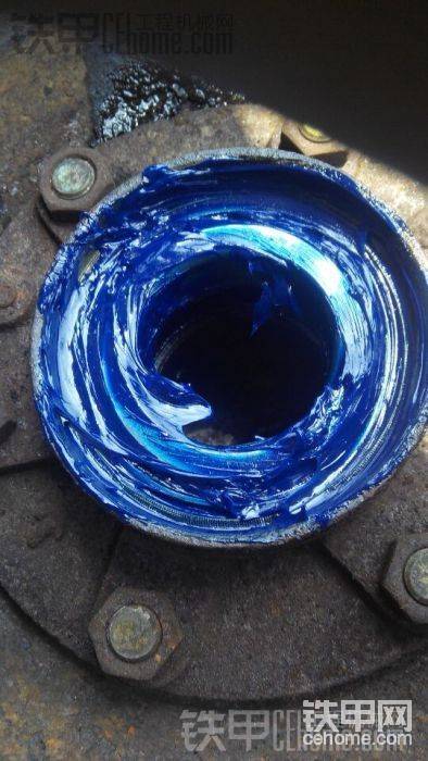

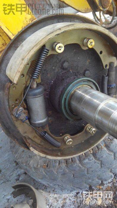

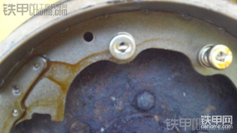

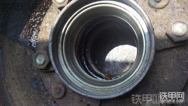

由于,全程一个人,图片可能有空缺,不懂和不明白大家可以留言回复。我会一一做答。我尽量详细描述吧。本贴为长贴,直到修好可以工作为止。淘宝已定制车载冰箱一台以后分享,后期完工也会有总结一篇献上。 图一,是拆掉半轴后的德性。尼玛,桥里的齿轮油都跑到这里了,油封已经坏了,而且多亏它坏了,不然,就麻烦了,拆开后,四个轮子,就有一个,有大约5克拉黄油,尼玛厂家是不放黄油的?真是省钱到家了,用的齿轮油,不用我描述了。充分证明俩字【坑爹】。简单说下国产小铲一般通用仿制的【五十铃】桥。 图二和三,用专用工具拆下,锁片和垫片。 拍照的好处在于,顺序不会错。修车拍照,你值得拥有。

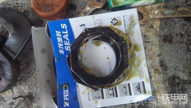

下图,轴承四个全部报废,换。。。。

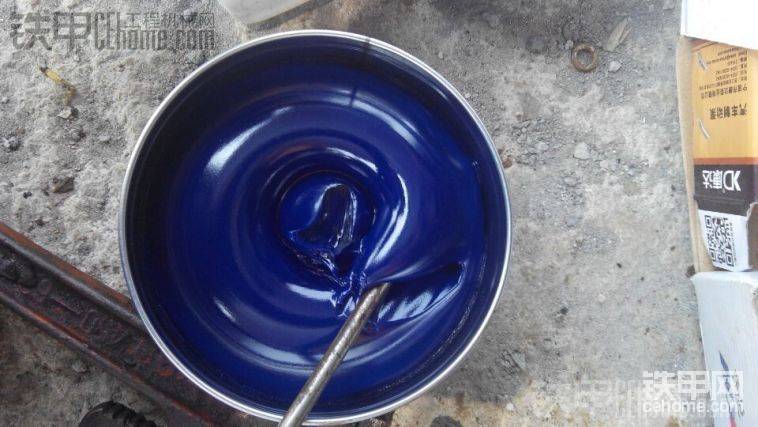

我现在用的黄油,就是。。。咦。。尼玛,你是黄有吗?
明明蓝油。我色盲?呵呵。O(∩_∩)O~

下图。再次证明某些国产坑爹,如图,黄油好多啊,放大镜也不行了。。。
下图,疯子是北方人也是大方人,黄油给你喂饱。O(∩_∩)O~楼主蓝油。呵呵
拆掉前面的,露出,刹车分泵和刹车片。
旧的刹车蹄总成四个全部不行了,用着不放心,换。

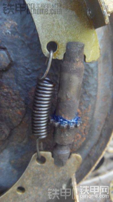

固定用的 钉 。穿进去,用老虎钳90度一旋即可完成。

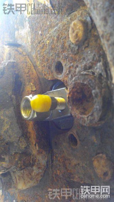

分泵四个轮子索性也全换了。看起来螺丝生锈,不过还算好拆。
刚刚好,

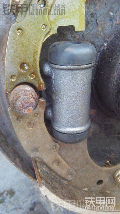

分泵厂家,豆瓣原来随分泵一起的,现在没有了。如果我没有旧的难道让我造一个?给点人性化好吗?国产?省到家了下图拉簧,装的时候注意安全,又一次不小心,被夹到手了。

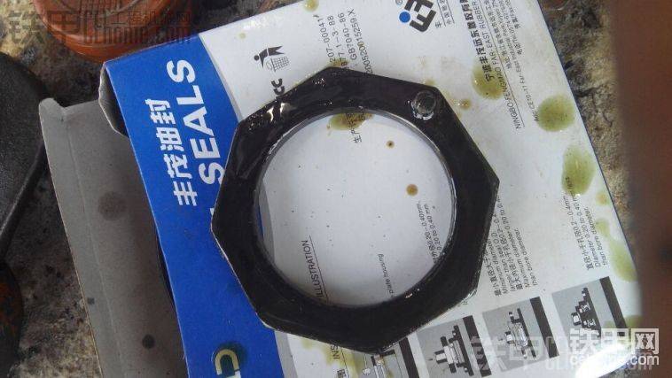

大功进行了一半。刹车蹄和刹车分泵装好,对了,油封防止桥的齿轮油串油的,也给换了。一把平头螺丝刀搞定。

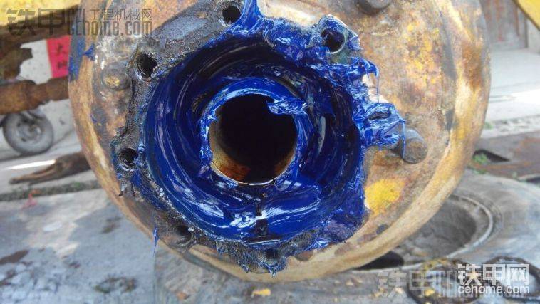

紧接着,装上锅子部分,按拆的顺序在装上,黄油保养,喂饱。呵呵。
2年之内不要担心此处。。。
