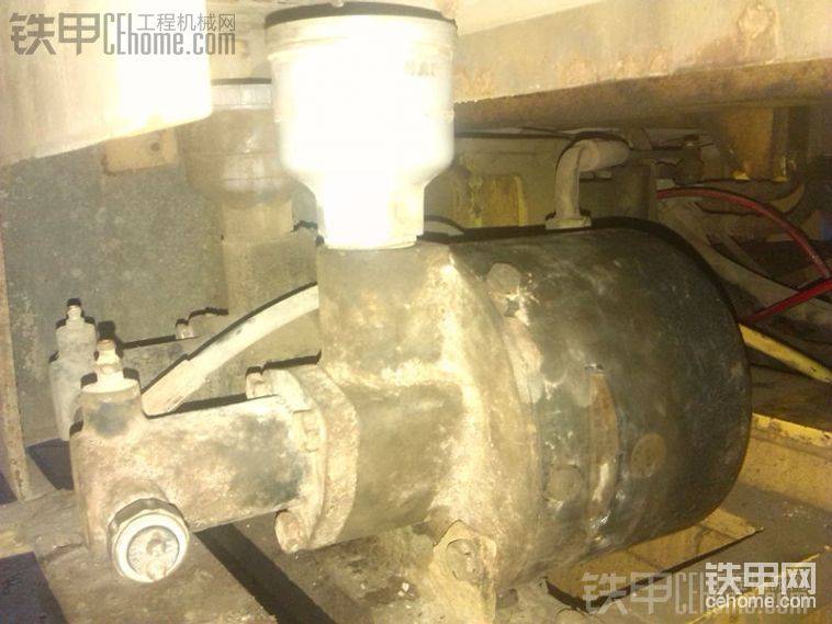

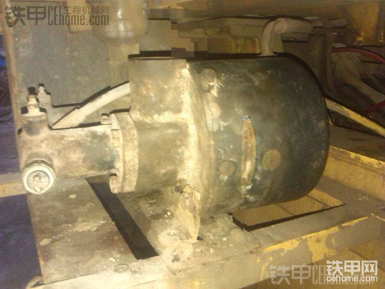

加力泵内漏,下雨了,赶紧修理一下。

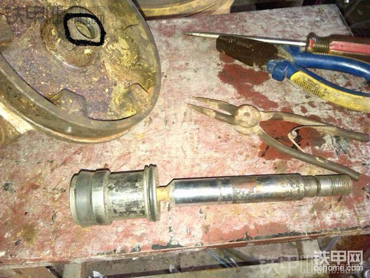

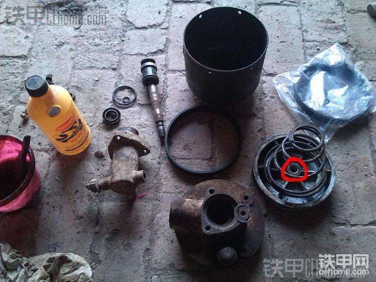

自己动手,忘记拍照了,这是打开后照的。把所有的零件清洗一遍就开始组装,把所有的橡胶件换一遍。有几个地方注意一下。
圈出的地方有个垫片,下面有一个小的胶圈。

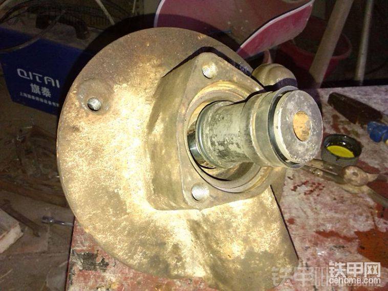

这里有个卡簧,下面是垫片,再就是胶圈了。
这个事泵体的气包一面,圈出的地方有个粗一些的胶圈。主要就是这些,其他的都是很明显的,组装起来就行了。还有几张照片一块发上。

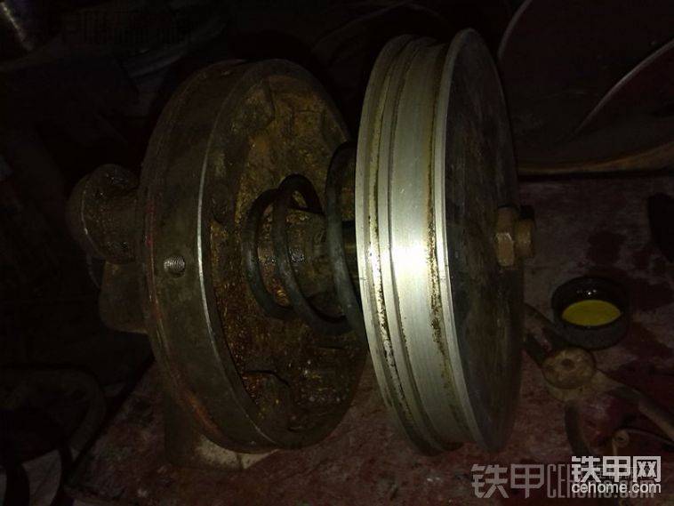

油杯换了个塑料的,原来都是铁的,时间长了都生锈了。就这些了,希望对大家有帮助。
